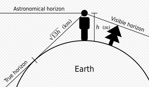

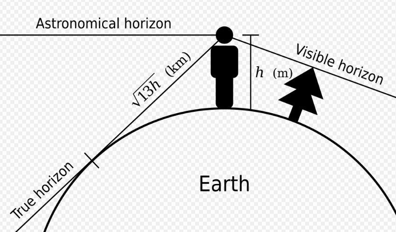

https://cs.wikipedia.org/wiki/Obzor
Len odhad:
Kapitán na palube plachetnice stojaci v 6m výške nad hladinou by spozoroval špičku hlavného lodného sťažňa vysokého 15m nad hladinou, cca na 22km aby videl na horizonte objavovať sa loď "od špičky sťažňa pretože Zem je guľatá".
Akú mali vtedy tie vysúvacie/teleskopické ďalekohľady optiku, na akú vzdialenosť boli schopné "vidieť loď a aby sa to netriaslo v ruke" ?

Záleží na optické viditelnosti a výšce (a tvaru) stěžňů lodí. Monokuláry za WWII měly zvětšení ca 10x. Já používám poměrně kvalitní náměrový binokulár 7x50, ale dá se s ním reálně koukat jen na pár km daleko a to nesmí být moc vlny. Můj odhad tak 2-5 mil za ideálního počasí. Jinak obecně platí (pro VHF komunikaci) toto:

Ale je otázne na akú vzdialenosť dokážeš s tým 10x zväčšením vidieť loď.

Loď uvidíš až tehdy, když budeš mít v zorném poli nějakou její rozměrnější část. U staré lodi by to mohly být, pokud nepluje na plachty, stěžňové koše a pak už jen nástavby paluby. Ale bude to fakt jen pár mil. Určovat vzdálenosti na moři je hodně ošidná disciplína...
PS: Podle mě je dalekohled se zvětšením 10x na lodi už velmi problematicky použitelný...
https://www.yachting.com/cs-cz/novinky- ... st-na-moriOdhad vzdálenosti na moři při pozorování dalekohledem
Kromě pouhého oka používáme na lodi často i dalekohledy. Jak ale odhadnout vzdálenost objektů, které vidíme pomocí dalekohledu? Každý dalekohled s pevným zvětšením má dvoučíselné označení (např.: 6x15; 8x20; 8x40; atd.) udávající zvětšení a průměr předních čoček v milimetrech. Pro nás je zajímavé první číslo, které udává zvětšení. Například zvětšení 10x znamená, že pozorovaný objekt vzdálený 1 kilometr vidíme jako na vzdálenost 100 m okem. Vyjdeme-li z výše uvedené tabulky, můžeme předpokládat, že máme-li dalekohled s desetinásobným zvětšením a při pohledu přes něj jsme schopni jasně rozeznat detaily majáku na břehu, bude od nás takový maják vzdálený asi 5 km (500 m x 10). Při výběru dalekohledu ale pamatujte, že není pravdou názor, čím větší zvětšení, tím je lepší dalekohled. Na kvalitu výrobku má vliv ještě spousta dalších faktorů jako průměr čoček (čím větší, tím lépe — větší zorný úhel, barevné podání i kontrast a především světelnost). Pro jachting je ideální průměr 50 mm.
