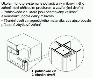

Rezonační dutiny obsahuje přímo magnetron, jinak by nikdy nekmital. Prostor uvnitř trouby na kmitočet nemá žádný zásadní vliv...k42 píše: ↑27 led 2019, 13:41Jistě, střelecké radary jedou 10 GHz a výše, jenže právě mikrovlnka a její magnetron je velmi minimalizovaná konstrukce, a prostor uvnitř trouby to používá také jako rezonanční dutinu, kterou to stabilizuje frekvenci - takže když se rozbijí dvířka, leze z toho "děsný bordel"... Takže až tak úplně od věci to není.

Elektronka s postupnou vlnou je permaktron. Nastuduj si princip práce magnetronu a jak a co dělá mikrovlnka. Jediný laděný prvek v konstrukci trouby je v prostoru rámu dveří (laděná dutina), aby se minimalizovalo vyzařování z ohřívacího prostoru. Zátěží v případě mikrovlnky není ohřívací prostor, ale to co do něj umístíš a pohlcuje mikrovlnné záření - ohřívaná potravina obsahující vodu...
