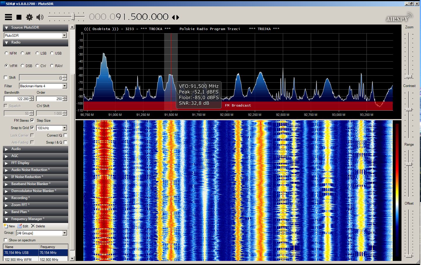

Kdo si chcete hrát s SDR, je k dispozici vynikající kousek od Analog Devices - Pluto SDR. Rrozsah 68 MHz až 6 GHz, šířka pásma 56 MHz (!!!), 12 bit AD/DA převodníky. Jde o plně duplexní transceiver, první pokusy mě velmi uspokojily, úžasný kousek... :nahoru:

Je to rádio s přímým vzorkováním VF signálu, zpracovaným a dekódovaným na PC. Dá se tak dešifrovat třeba i komunikace klíčů s auty, sousedům zvonit na zvonky, otevírat garáž a podobně. S příslušným vysílačem samozřejmě, ale ten jde v číně za pár dolarů koupit taky.
Jinak se dá třeba odposlechnout blbě zašifrovaná komunikace, LORA, rúzné satelity a pod.
Mají k tomu i širokopásmové antény a zesilovače... I ty vysílače...
Ten čínský šunt co je i s displejem, má rozsah od 1 MHz do 6 GHz.

Jak už bylo napsáno - zjednodušeně řečeno, signál z antény je přímo zpracováván digitálně, není třeba žádné další "meziobvody", jde o přijímač s přímým směšovaním - tudíž jde o to nejodolnější rádio (z pohledu rušení atd.), které existuje. Vše je pak zpracováno programem v počítači (PC, ARM, cokoliv) včetně dekódování a taky zpětného kódování jakéhokoliv signálu (např. digitální televize). Takže s touto krabičkou jsem schopen dekódovat cokoliv v tomto kmitočtovém rozsahu (a taky to i vysílat). Radioamatéři jsou prostě tak trochu magoři... :mrgreen:
https://cs.wikipedia.org/wiki/Softwarov ... vané_rádio - a opravdu není pravda co tato stránka tvrdí, radioamatéři opravdu nepoužili SDR jako poslední, jako ostatně vše ostatní :dobre: Pro vysvětlení, kdysi potentáti z pošt a telegrafů říkali "nechte krátké vlny radioamatérům, stejně jsou k ničemu" :lol:
A nakonec taková perlička, dnes je asi nejrozšířenější tzv. RTL-SDR radio, což je známý televizní USB přijímač za ca 300 Kč, který je schopen přijímat (podle verze interního tuneru) od ca 30 MHz do 1,6 GHz. A opravdu na toto využití nepřišli vojenští specialisté... :snaha:
Takhle vypadá spektrum části pásma FM rozhlasu..

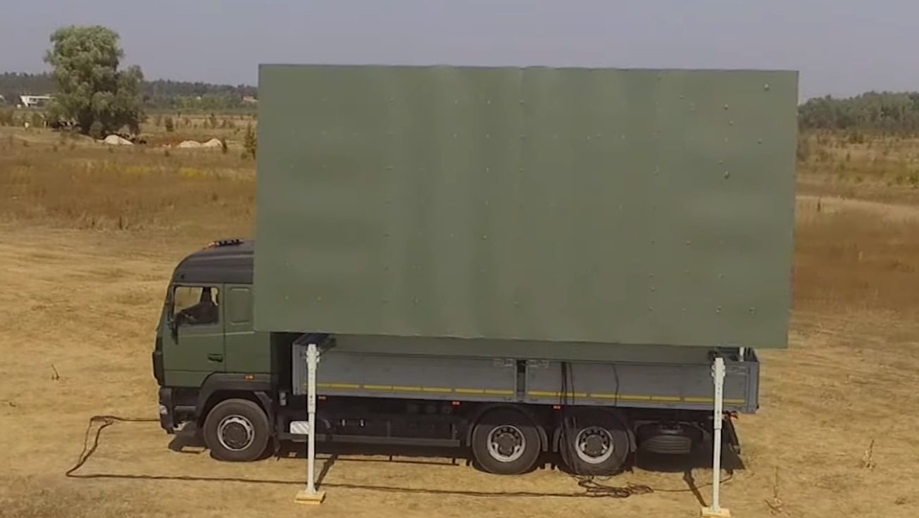

Zaujímavý kúsok hardware - ukrajinský digitálny rádiolokátor monitorovania kozmického priestoru "Zbruč" (Збруч), výrobok závodu Arsenal (Арсенал) rozpracovaný na objednávku Štátnej kozmickej agentúry Ukrajiny (Государственное космическое агентство Украины)
Rádiolokátor je "3D", radiálne rýchlosti objektov meria do vzdialenosti 650-700km. Pomerne unikátna je schopnosť pracovať s antenou v horizontálnej polohe a sledovanie objektov v zenite (bežné RL PVO túto schopnosť obvykle nemajú, alebo sú v tom silne obmedzené)
