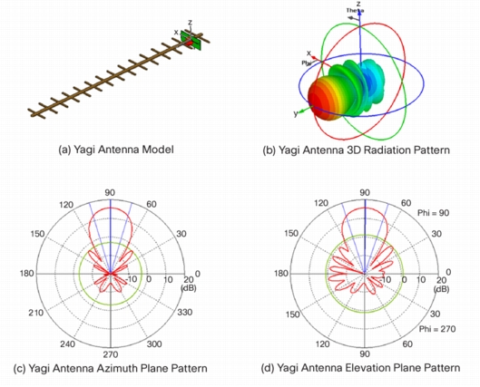

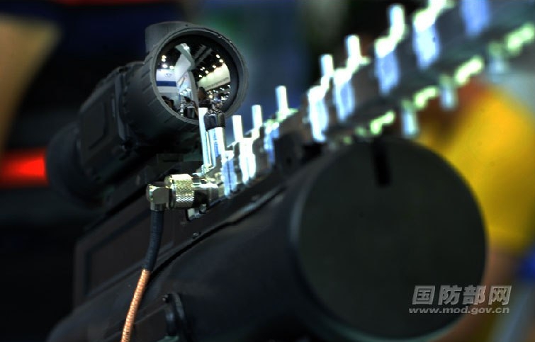

Tak tohle udělátko mě pobavilo. Tato "zbraň" je zřejmě jen klasický vysílač v pásmu 2,4GHz. Pokud zahltí vstup přijímače dronu, tak možná splní svůj účel, ale pokud jde o modernější verze, které obsahují i GPS, tak se stane kulový - dron se po ztrátě signálu od sprárovaného vysílače na chvíli zastaví a čeká na obnovení signálu a pokud k tomu nedojde, vrátí se autonomně tam, odkud vyletěl - souřadnice má v paměti.
Ta stříbrná věc co z toho čumí je Yagi anténa - proto mě rozesmál ten dioptr. Anténa má vyzařovací diagram široký ca 40-50°

Petře, ovládání dronů může být i v pásmu 5GHz, nebo když si to uděláš sám tak 868MHz, dalo by se i 433. Nejde o to ten dron chytit, ale donutit ho aby opustil chráněnou lokalitu. Což zarušením přijímače bylo docíleno.
Nějaká větší šřka paprsku je nutná, co když je jich tam víc a ty bys pak nemohl prostor dobře chránit.
Optika není dioptr, ale malý puškohled, docela potřebná záležitost k hledání když to okem není vidět. Jsou borci co trefí pivní tácek na půl kiláku z kulovnice přes mířidla. Ale já ho tam prostě nevidím ani přes tu optiku. Protože je krátký, tak bude ke svému zvětšení mít i celkem široký úhel záběru.

Souhlas, jen mě prostě rozesmála ta konstrukce - to ja fakt kanón na vrabce. I když podle té roury pod anténu může jít o verzi, která vystřeluje síť pro jejich chytání, někde jsem to už viděl...
Našel jsem to:
Našel jsem to:

ten vystrelovač sietí a puško-žiarič sú použitelné možno tak vo vilovej štvrti, inak sú "na dve veci". V Iraku a Sýrii sú nepoužiteľné aj ďalšie dva - dron kvôli cene a orol - tak nejak všeobecne.
Dron proste musí mať po zásahu okamžite zničené ovládanie - inak môže obsahovať nálož a byť diaľkovo odpálený ako nástraha proti skupine, ktorá sa ich likvidáciou zaoberá.
