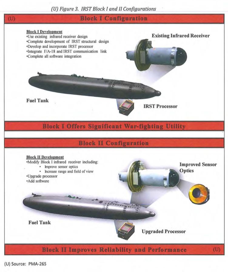

Nevím, kde bereš ty údaje o spektrálním rozsahu IRST21, nebo že to nemá speciální optiku, když vůbec nevíme jakou. Na stránkách výrobce je pouze suše uvedeno; long-wave infrared sensor...long-range detection and track.
Lockheed Martin IRST21:
IRST Block I (18 kusů) byl také testován US Navy, ale nesplnil požadavky co do výkonu i spolehlivosti.
IRST Block I používá IR příjímač, optiku a přední sekci, která je použita na IRST pro korejské F-15K a singapurské F-15SG.
A tento IRST na F-15K/SG je zase odvozen/derivát od IRST který byl navržen v 80. letech pro F-14D. Tedy nikoliv zcela stejný jako na F-14.
Zatímco IRST Block II je další modernizace s novou "přední částí" (front end) a rovněž známý jako: IRST21 Block II a je určen pro stíhač Super Hornet Block III (první operační letadla v r.2020) a uložený do nosové sekce přídavné palivové nádrže. Má být pro US Navy vyrobeno 152 kusů IRST21 Block II (ve formě podvěsné palivové nádrže s přední senzorovou sekcí) a zbylých vlastněných 18 kusů verze Block I bude přestavěno na Block II. Celkem tedy 170 IRST21 Block II pro námořnictvo v podvěsu.
Tahle verze (Block II) tedy už splnila očekávání námořnictva jako "An improved version of the original IRST21 system is designed as a long-range counter-stealth sensor."
A pro F-15 a F-16 případně i další "nestíhací letadla" je nabízen (IRST21, není přesně řečeno jaký Block) ve formě pouzdra (kontejneru) Legion pod, který váži do 250 kg, rozměry 250x40cm.

Takže...
F-14D byl osazen AN/AAS-42 IRST a měl detektory pracující v rozsahu 3-5 μm a 8-12 μm.
Derivát pro F-15K Slam Eagle a F-15SG zvaný také jako "Tiger Eyes" IRST.
"SpectIR" neboli AN/ASG-34 byl speciálně vytvořen pro F/A-18E/F, je namontován do přední sekce palivové nádrže snižující tak objem na 330 ze 480 galonů.
Ten polský článek o IRST senzorech je z 2/2016 a IRST21 se vznesl na první letecké zkoušky v dubnu 2014 pod trupem F/A-18F. (Určený pro Super Hornet Block II. Operační měl být v roce 2017.)
Dobře, takže AN/ASG-34 je tedy IRST21 Block I s fotodetektorem na bázi teluridu kadmia (CdTe) a rtuti pracující jen s dlouhou vlnovou délkou 8-12 µm. Tento senzor nesplnil požadavky námořnictva na dlouhodosahovou detekci.
Dne 25. května 2017 byla společnosti Boeing udělena první část kontraktu na vývoj IRST21 Block II částkou 89 milionů dolarů.
Americké námořnictvo očekává od roku 2020 nasazení nového senzoru a systému řízení palby na letadle Super Hornet (Block III).
Takže nezodpovězená otázka je - co tam má IRST21 Block II za fotodetektor, optiku?
Plán z roku 2014
