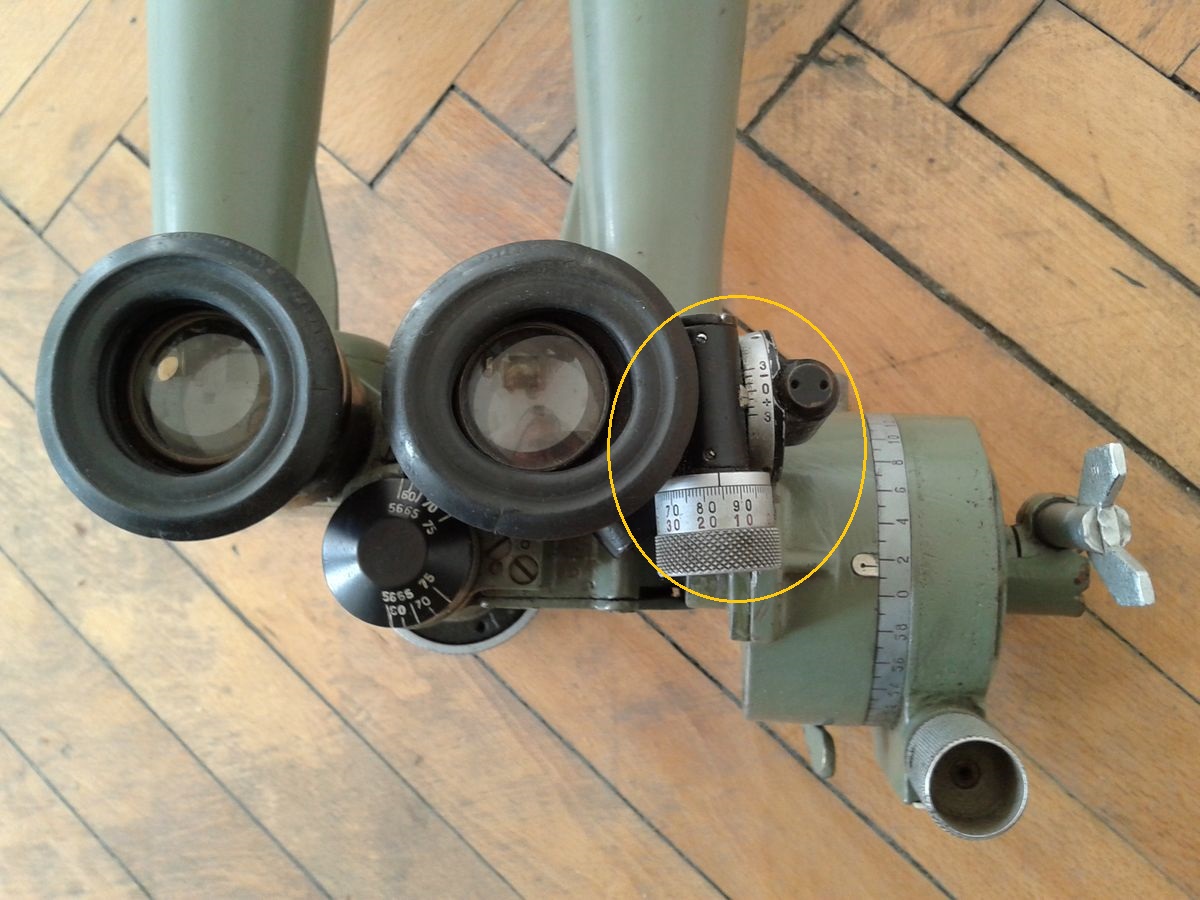

pánové mám dotaz z trošku jiného soudku - jestli někdo nevíte .Sháněl jsem předpis ,ale nenašel jsem k čemu slouží tyto točítka , předpokládám dobře , že to hýbe tou osou vevnitř - a mění to vertikální / horizontální úhel podle toho jak jsou ty tykadla roztažená ?? ?
Dělal jste z desaterákem někdo na vojně ? Známý to našel na půdě a přijde mě to asi nefunkční. Točí se s tím ,ale nic to nedělá.

A je to ďalekohlad? Nie je to dialkomer? Že by tie točítka mali súvis s meranim vzdialenosti(spojenie/prekrytie obrazov v okulári)?
Nie je na ňom vyznačené označenie/typ?

Co jsem dohledal - dalekohled zaměřovač periskop AST ČSSR obrázky https://www.google.cz/search?source=uni ... 91&bih=657

http://www.csla.cz/vyzbroj/optickepristroje/ast53.htm
Je to tento bazmek .V prave očnici je kriz na mereni uhlu. Jsou tam dve vodovahy takze mam za to ze se to hodi do roviny a pak se podle toho jak si to kdo rozrahne ty tykadla musi asi hodit do roviny vertikalni i horizontalni ten zamerny kriz-tema tocitkama?? Ale nejsem si jisty protoze tim tocim a kriz stoji tak jestly to nema jinou funkci.

volá sa to "Артиллерийская стереотруба АСТ-53", ale predpis na to som nenašiel
Druhá vec - mala by tam byť niekde aretácia a tá môže fungovať na princípe idiotensichr - silou sa dá točna otočiť, ale zablokovaná aretácia chráni jemnejšie závitové prevody merania uhlov a tie sa točia naprázdno
Tretia vec - niekto to už mohol dotentovať...
Čo s tým - zohnať ČSLA predpis Del-26-2 alebo ruský. Alebo niekoho, kto to pozná.

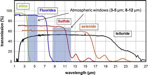

Otázka: Ak by sa vo foťaku s teleobjektívom nahradil snímací čip infra čipom, fungoval by teleobjektiv aj s IR paprskami? Mám dojem že pre IR paprsky musia byť šošovky z iného materiálu. Cez sklo by tie paprsky snáď ani nemali mať schopnosť prejsť. Keď som videl záber termokamerou niečoho teplého za sklom tak to nebolo v tej termokamere ani vidieť.

IR prejdú, aspoň do určitej vlnovej dlžky, ale je to mimo atmosferické okná
takto by mala vyzerať IR priepustnosť rôznych materiálov - bežné sklá sú svetlozelené "silica", viditeľné svetlo by bolo vľavo od grafu s hodnotou 0,3-0,7um
Celkom iná je potom otázka spektrálnej citlivosti IR snímača a či sa so "sklom" zhodnú na nejakej použiteľnej vlnovej dlžke.

Objektívy sú konštruované s šošovkami určitého indexu lomu a ten sa s vlnovou dĺžkou mení a tak sa mi zdá pochybné aby IR paprsok vykreslil v ohnisku reálny ostrý obraz tak ako to v tom objektíve vykreslí viditeľné spektrum svetla. Myslím že v ohnisku klasického objektivu ten IR paprsok nevykreslí nič.

imho nemáš pravdu, respektíve robíš nesprávny záver.
Na ruských (sovietskych) teleobjektívoch Jupiter a Tair boli značky IR/IK pre manuálne ostrenie podľa vzdialenosti pri fotení na špeciálny infračervený film Lomo, citliví tuším až do 1500nm alebo dokonca 2200nm (1,5/2,2um)
Teda - predmet je povedzme vzdialený desať metrov, pre IR sa ale manuálne nastaví vzdialenosť 7,5 alebo povedzme 15 metrov, aby bolo zaostrené.
On ten film Lomo nebol príliš citlivý, tuším len 8 alebo 10 DIN (ako "dokumentový/-tačný film"), takže sa fotilo zo statívu dlhými časmi a postup bol zaostriť vo viditeľnom svetle a potom pootočiť nastavenie vzdialenosti objektívu proti značke IK. Používal sa tiež sa veľmi tmavý červený filter, mal som ho v "zaskakovacej verzii".
Automatické ostrenie by si s tým malo tiež poradiť - ohnisko leží inde, ale existuje a obvykle je v rozsahu dostupnej zmeny ohniskovej vzdialenosti.
