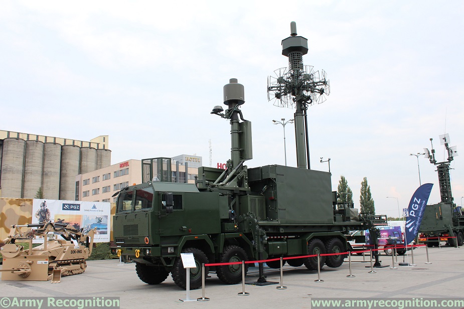

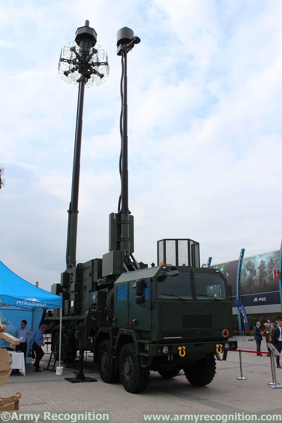

Poľský pasívny radar
Poľská firma "Pitradwar" na výstave MSPO 2018 predstavila svoj pasívny radar Zdroj https://www.armyrecognition.com/mspo_20 ... ystem.html z 04.09.2018

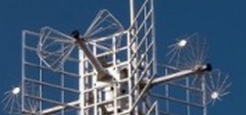

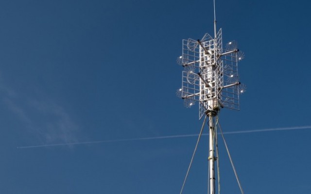

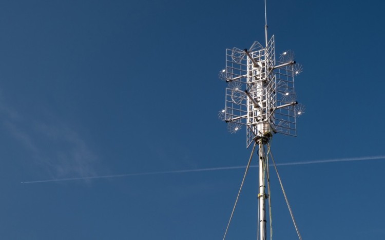

SICORRA (MultiStatický Primární Sledovací Radar) ERA a.s.
Prima TV zprávy (16.9. 2018) reportáž, cituji:
(SICORRA- multistatický pasivní radar)...využívá vysílání rozhlasových vysílačů...letící letoun díky jeho rozměrům a signatuře naruší průběh elektromagnetických vln a systém je schopný toto narušení detekovat a na základě tohoto narušení se spočítá poloha cíle.....je schopen detekovat ve 3D v reálném čase letící objekty, které nevysílají žádné EM signály. SICORRA má velmi výkonný počítač.
Podobně jako primární aktivní radary také pasivní radar SICORRA využívá signály rozptýlené odrazem od cílů a díky tomu je schopen najít a sledovat i ty, které nic nevysílají. Ve srovnání s klasickým radarem ale nepotřebuje pracovat s odrazem vlastního vyslaného signálu, stačí mu „parazitovat“ na signálech přítomných v prostředí, a tím pádem je zcela pasivní a neodhalitelný. Systém vyvinutý v ERA je založený na komerčním pozemním rádiovém vysílání v pásmu FM.
SICORRA pracuje podobně jako klasický radar s odraženým signálem. Na rozdíl od radaru sama nic nevysílá, působí tedy skrytě a je složitější ji dohledat a zničit. SCIORRA nepotřebuje vysílat, protože parazituje na elektromagnetických signálech přítomných v daném prostředí díky rádiovému vysílání – letadla v nich při průletu zanechávají stopu. Díky tomu SICORRA může sledovat i letadla s vypnutými palubními přístroji. Postačí jí k tomu jediná přijímací stanice, zbytek obstarají již existující rádiové vysílače. SICORRA je skvělá v kombinaci s VERA-NG, dohromady vidí naprosto všechny cíle, ať už vysílají či nikoliv. Možnost kombinace těchto dvou systému je zásadní výhodou ERA proti konkurenci.
https://www.era.aero/about-era/news/era ... ar-sicorra

Zřejmě porovnává fázi přímého a odraženého signálu z několika zdrojů - chytré. Akorát ty širokopásmové dipóly mají v trochu blbé polarizaci, drtivá většina komerčních služeb dnes vysílá vertikálně...

Re: Radarová technika
Se podívej na ty motýlky, ty jsou "všepolarizační".
To funguje na principu skládání vln a dopplerova posunu. Máš 2 stejné vlny, jen jedna přiletí později a je slabší = máš ozvěnu. Není na to ani třeba žádný velký výpočetní výkon = mobil je velbloud na komára. Synchronní demodulace má navíc další neskutečné možnosti.
Ty antény když jsou víc než jedna, se dají fázovat = měnit směr příjmu aniž by se pohly a tím lze při znaloti jejich charakteritik velice rychle najít směr, odkud jde odraz. Najde se jednoduše minimum jako při honu na lišku (radioamatérský sport - běhání s mapou a rádiem, hledá se ukrytý vysílač).
O tom, co je ERA a co znamená, netřeba polemizovat...
Ale - tohle je klasický horizontální dipol (taky nazývaný "motýlek"). Protože jsou antény takto rozmístěny, lze sledovat vektor, odkud přichází sígnál. Tím, že jde o systém s dvěma řadami antán nad sebou, lze sledovat vektor nejen v azimutu, ale taky v elevaci - tj. ono zmiňované 3D. A je to tak, odražená vlna může mít polarizaci částečně stočenou, záleží na úhlu odrazu. Tento typ antény nemá až tak výraznou separaci horizontál/vertikál, ale horizontální rovina bude stále dominantní.
Takže, za tím svým původním tvrzením si stále stojím. Nic více, nic méně...
