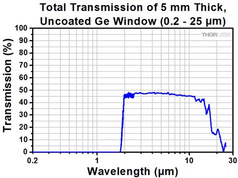

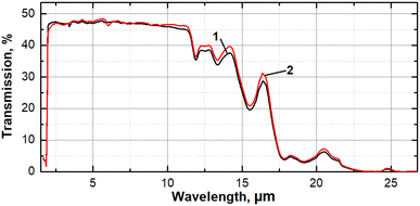

neprejdu musi tam byt germaniove sklo
- Příspěvky: 54480
Re: Termovizory, Noktovizory, IR detektory, Optické přístroje...
Priamo z germania, nie je to žiadne sklo, len sa ako sklo opracováva.
A je to záležitosť tak posledného polstoročia, ako stalo germanium vďaka výrobe polovodičov dobre dostupné - a dá sa použiť aj "kazový" materiál, nevhodný na polovodiče. Prvé aplikácie germánia v oblasti IR žiarenia boli tuším práve v oblasti kontroly kvality materiálu pre výrobu polovodičov pomocou IR svetla.

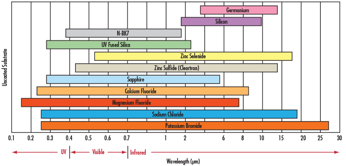

Germanium tam byť rozhodne nemusí - to je potrebné len pre určité vlnové dlžky a len pre určité ("náročné") aplikácie, kde nie je možné použiť lacnejší materiál. Priehľadnosť začína na cca 1,7um. využitené spektrum pre rôzne materiály - mnohé sú ale rozpustné vo vode
N-BK7 je kvalitné optické sklo
Upozorňujem na perfektný materiál Sodium Chloride
- je to kuchynská soľ
