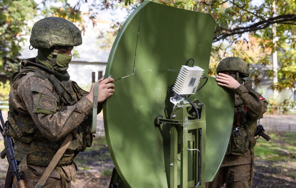

AD ten telefon. To video jsem neviděl, ale zaujalo mě to.
1. Podle antény to vypadá na satelit.
2. Podle toho jak ta komunikace běží, se ale telefonuje přes data. Tzn. satelitní připojení k internetu nebo prostě k datové síti (digitální komunikace).
3. Ta krabička k telefonu připojená nejspíš bude fungovat jako satelitní modem (může klidně fungovat i přes USB konektor na telefonu), dneska má skoro každý telefon plnohodnotné USB a tím pádem do něj připojíte přes redukci klidně, modem, wifi nebo třeba externí harddisk.
4. Podle mě minimálně v okolí svých jednotek (nevím jak DLR a LLR jednotky) ruší GSM/Mobilní sítě obecně. Komplikuje to možnou geolokaci pohybujících se jednotek podle fotek a podobně. Když si to vyfotíte a postnete až když jsou všichni pryč je to samo o sobě více méně k ničemu.

Podle antény se to určit nedá - dokud ji nerozřízneš, nebo nezměříš. Jinak vše ostatní už bylo napsáno...

Tá anténa vyzerá že nie je "smerová" preto by nejaký signál z nej mal byť zachytiteľný z ktoréhokoľvek smeru. Je ale otázne ako silný ten signál je a na akej frekvencii. Z toho by možno vyplývalo na akú vzdialenosť ho dokáže nejaký geolokátor zaregistrovať.grovik píše: ↑28 úno 2022, 10:24AD ten telefon. To video jsem neviděl, ale zaujalo mě to.
4. Podle mě minimálně v okolí svých jednotek (nevím jak DLR a LLR jednotky) ruší GSM/Mobilní sítě obecně. Komplikuje to možnou geolokaci pohybujících se jednotek podle fotek a podobně. Když si to vyfotíte a postnete až když jsou všichni pryč je to samo o sobě více méně k ničemu. ..
Kedysi (1997) sme na spojenie so satelitom potrebovali smerovú anténu o ploche cca formátu A4(družice Inmarsat). Keď sa neskôr zavádzal skrachovaný Irdium tak už ponúkali satelitné telefony ktoré sa veľmi nelíšili od klasických mobilov a mali všesmerové antény a telefonovalo sa z ruky. Ak signál z takej antény dokáže zaregistrovať družica stovky kilometrov vysoko, tak prečo by to nemal dokázať nejaký pozemný geolokátor na vzdialenosť v rádoch kilometrov.

Jak už napsal petrp, dnes z tvaru a velikosti antény poznáte v zásadě prd. Protože je tolik anténních technologií a triků, že to může být všechno možné od VHF/UHF pásem až po nějaké mikrovlny, třeba i na ten satelit. I na ten Inmarsat je dnes anténa podstatně menší, než bývala kdysi - před pár lety jsem kupoval satelitní systém pro dceru na námořní jachtu (dělalo to i Wi-Fi pro loďku a satelitní internet, ovšem pomalý - 64 kbitů duplex, a k tomu všechny ty Inmarsat nouzové věci a voice telefon - celé to čudo jen za cirka 200 tisíc Kč) a sám jsem se dost divil (původně jsem telekomunikační elektroinženýr, ovšem 30 let se živící ICT, takže v mnoha věcech už nejsem v obraze). Prostě dneska je "Fšecko jinak".

Lenže telefonuje z ruky bez nejakej smerovej fixácie, takže anténa musí byť všesmerová a teda asi zachytiteľná aj z iných smerov a teda identifikovateľná/zamerateľná.

Druhá vec - zameranie mobilu. vzhľadom k charaketru signálu, frekvenciám a prostrediu sa mobil a satelitný mobil presne zameriava celkom blbo (satelitný až "veľmi blbo). Problém je v prizemnej oblasti (do 10-15°od miestneho horizontu) mohutné viaccestné šírenie a "letecké" zameranie je nápadné, nehovoriac o vojenskej činnosti. "Agata" si hodne pomáha tým, že je mobilná.
Anténa - takto trčiaca antena signalizuje len jediné - nie je to bežný mobil, ale niečo "lépjější". Či už dosahom (rekord spojenia GSM je tuším okolo 700km), alebo priamo systémom.

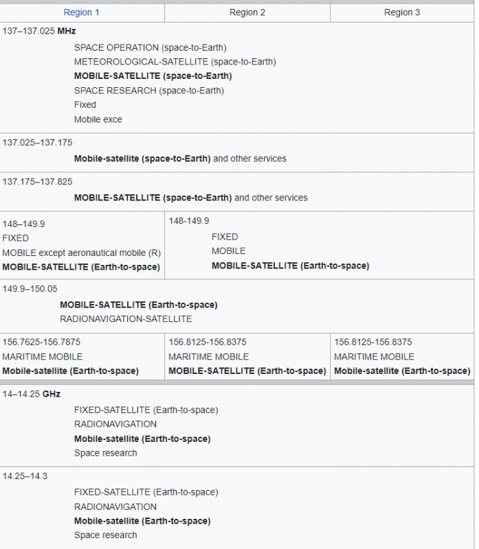

U těch satelitů (120-160 Mhz) toho moc vyčarovat nejde. Anténu nezmenšíte. Max můžete zajistit lepší příjem vytvořžením směrové antény, jenže to se zase pro "mobilní" telefon bez podvozku, moc nehodí. Anténa je to všesměrová a zjevně přenosná. Takže bude mít co nejlepší poměr zisk, frekvence. Tzn. ideálně nastavená pro tenhle rozsah. Což by velikostně odpovídalo.
- Příspěvky: 19285
Re: ☕ Ukrajina nad šálkem
Tady jsi trochu mimo - teda přesněji řádově mimo. SAT komunikace jede v GHz pásmech...
grovik
- Příspěvky: 1280
- Registrován: 08 úno 2017, 22:16
To si úplně nemyslím:
- Příspěvky: 55740
Tie frekvencie rozdelania pásma sú síce dôležité, ale v tomto smere "mobile" rozhodne neznamená mobilný telefon, ale pohyblivý prostriedok/nosič - lietadlo, loď, vozidlo. A veľmi dôležitý je aj typ spojenia alebo služby - a "fonia", teda prenos hlasu to obvykle nie. Druhá vec je, akého typu je "vesmírny koniec" linky. Môže to byť geostacionárna družica, ale aj družica na nízkej dráhe, fungujúca v "kuriernom režime" - pri prelete nad jedným miestom správu prijme, pri prelete nad iným ju podľa adresácie odvysiela.
- Příspěvky: 19285

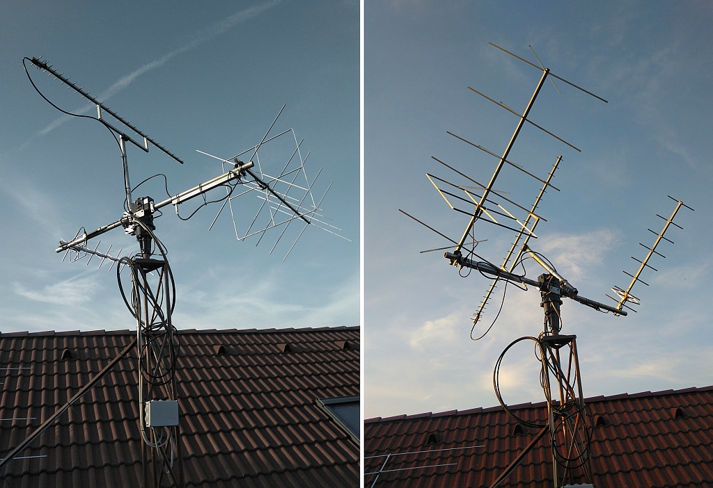

To co jsi poslal jsou METEO družice a telemetrické kanály.
Ona je komunikace a "komunikace". V těchto pásmech se ale převážně komunikuje takhle:
To mám na střeše. Ale to už patří jinam...

grovik
- Příspěvky: 1280
Re: Mobilní komunikace, datové sítě
To co je tam zvýrazněné tučně jsou mobilní komunikační aplikace

- Příspěvky: 55740
Most commercial voice and some data mobile satellite services are provided by systems operating in the L-band by Iridium, Inmarsat, Globalstar and Thuraya. The L-band spectrum allocated for MSS is between 1.5 and 2.5 GHz, with the upper portion often referred to as the S-band.

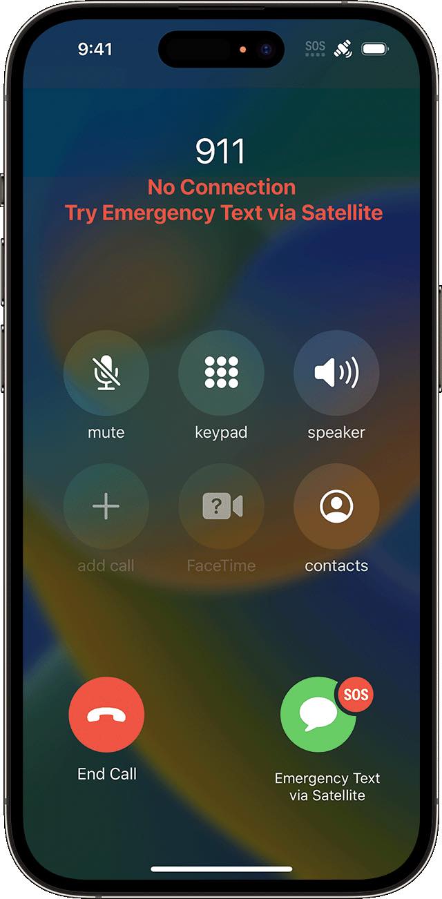

- Příspěvky: 19285
Zajímavá vychytávka u iPhone 14 - nouzové "volání" přes satelit. Nejsem zrovna fanda načatého ovoce, ale tohle není až tak špatný nápad. Jde sice "pouze" o přednastavené textové zprávy, ale lepší něco, než nic...

- Příspěvky: 12903
Myslíte že dokáže odoslať správu na satelit?
(dosah)
- Příspěvky: 19285
Bez problému a s výkonovou rezervou. Ale fungovat to bude jen v odlehlých oblastech, kde nebude takových vysílačů hodně...
Problém totiž není na straně vysílače, ale přijímače - je vysoko a slyší toho fakt hodně.

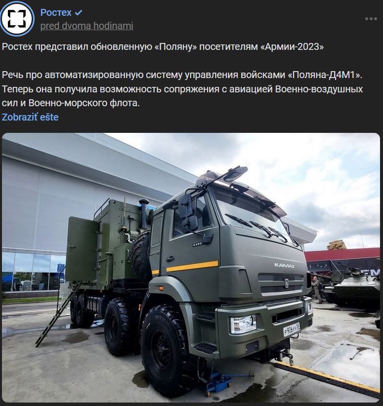

- Příspěvky: 11689

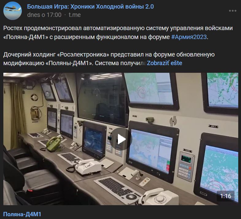

Rostech (Ростех) predstavil návštevníkom "Armija-2023" (Армия-2023) modernizovanú Poljanu (Поляну)
Ide o automatizovaný systém riadenia vojsk Poljana-D4M1 (Поляна-Д4М1). Teraz získala schopnosť prepojenia s letectvom vzdušných síl (VKS) a námorníctva (VMF). Poljana-D4M1 zhromažďuje a spracováva údaje z digitálnych radarových staníc a stredísk riadenia letovej prevádzky. Komplex zabezpečuje v bojových podmienkach riadenie paľby jednotiek na základe údajov získaných z prostriedkov rádiolokačného prieskumu. Pri začatí paľby je reakcia okamžitá: trvá 2 - 3 sekundy. Celkovo môže vývoj holgingovej spoločnosti Roselektronika (Росэлектроника) súčasne prepojiť až 14 objektov a zabezpečuje ochranu územia s rozmermi 800 x 800 kilometrov. Zdroj https://vk.com/wall-47275428_262394 z 14.08.2023
Spoločnosť Rostech na fóre "Armija-2023" predviedla automatizovaný systém riadenia vojsk Poljana-D4M1 (Поляна-Д4М1) s rozšírenými funkciami.
Roselektronika (Росэлектроника), dcérska spoločnosť holdingu Rostech, predstavila na fóre aktualizovanú modifikáciu systému Polyana-D4M1. Systém získal možnosť prepojenia s letectvom vzdušných síl a námorníctva. Poljana-D4M1 zabezpečuje zber a spracovanie údajov z digitálnych radarových staníc rôzneho dosahu pozemných a leteckých, ako aj zo stredísk riadenia letovej prevádzky. Systém riadi sily v službe, vykonáva automatizovanú výmenu operačno-taktických a veliteľsko-signalizačných informácií s veliteľskými a súčinnostnými zariadeniami. Komplex poskytuje výcvik výpočtov a povinností a v bojových podmienkach – riadenie paľby podriadených jednotiek na základe údajov získaných z radarového prieskumu. Reakčný čas systému na začatie paľby je 2-3 sekundy. Modernizácia umožňuje súčasné spárovanie až 14 objektov, zabezpečuje ochranu územia s rozlohou 800 x 800 km. Vo vzdušnom priestore oblasti zodpovednosti možno súčasne lokalizovať až 500 objektov. Video https://vk.com/video-104764077_456278962 dĺžka 1:16 min.
Zdroj https://vk.com/wall-104764077_484856 / https://t.me/rostecru/6147 z 14.08.2023

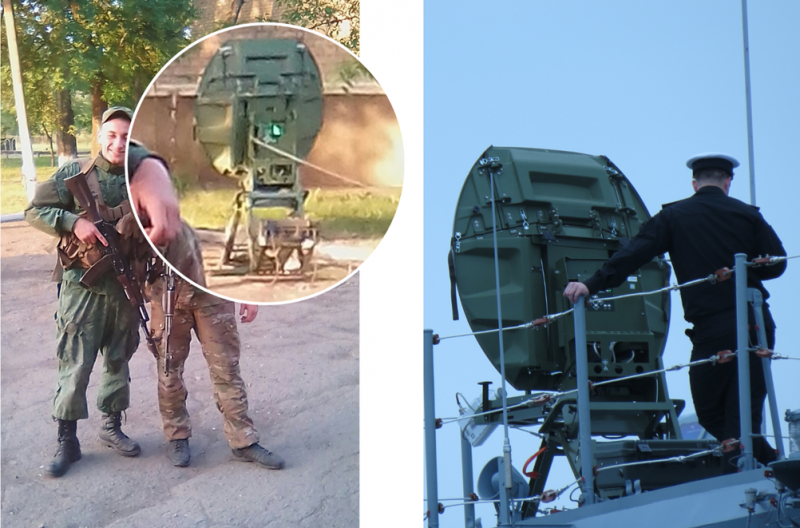

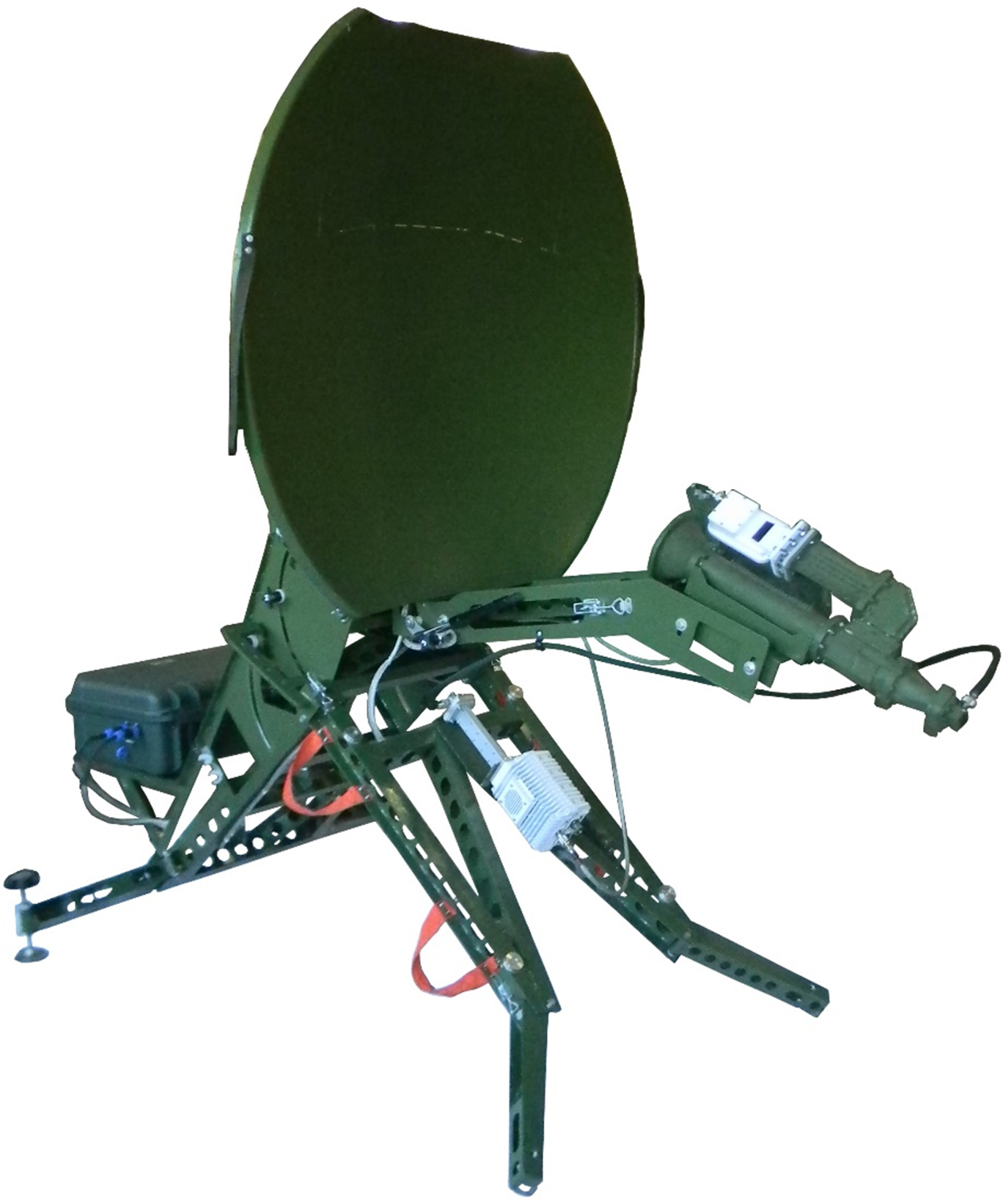

- Příspěvky: 55740

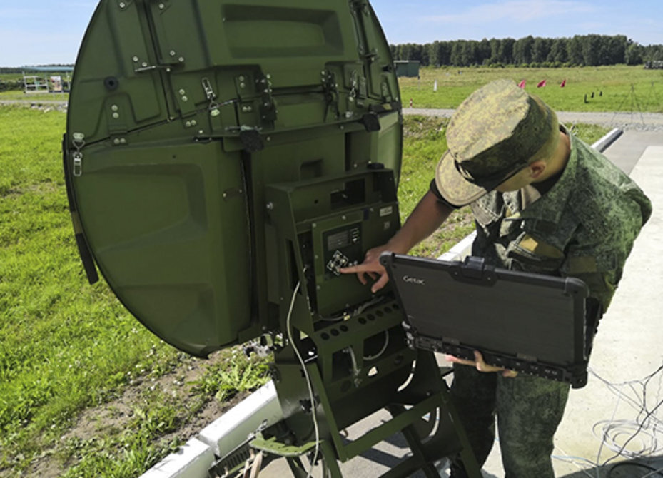

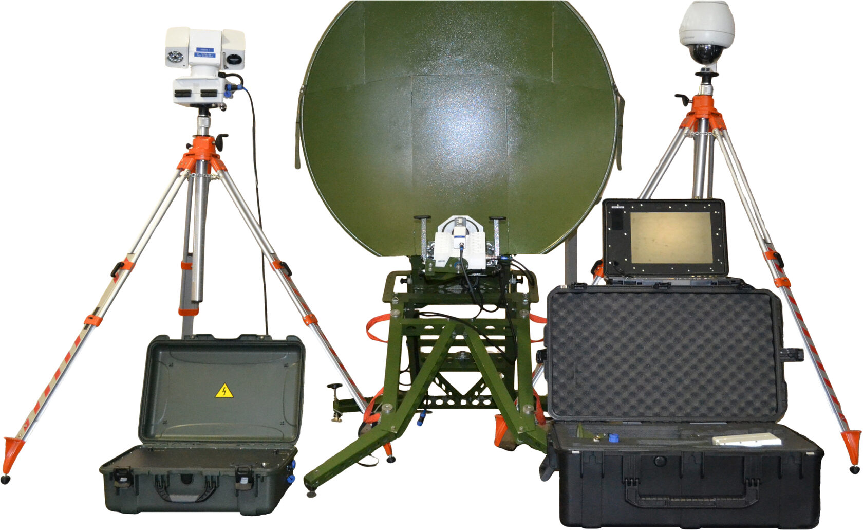

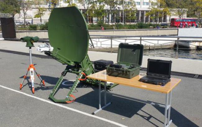

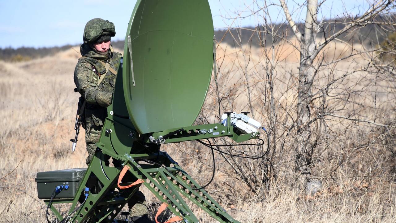

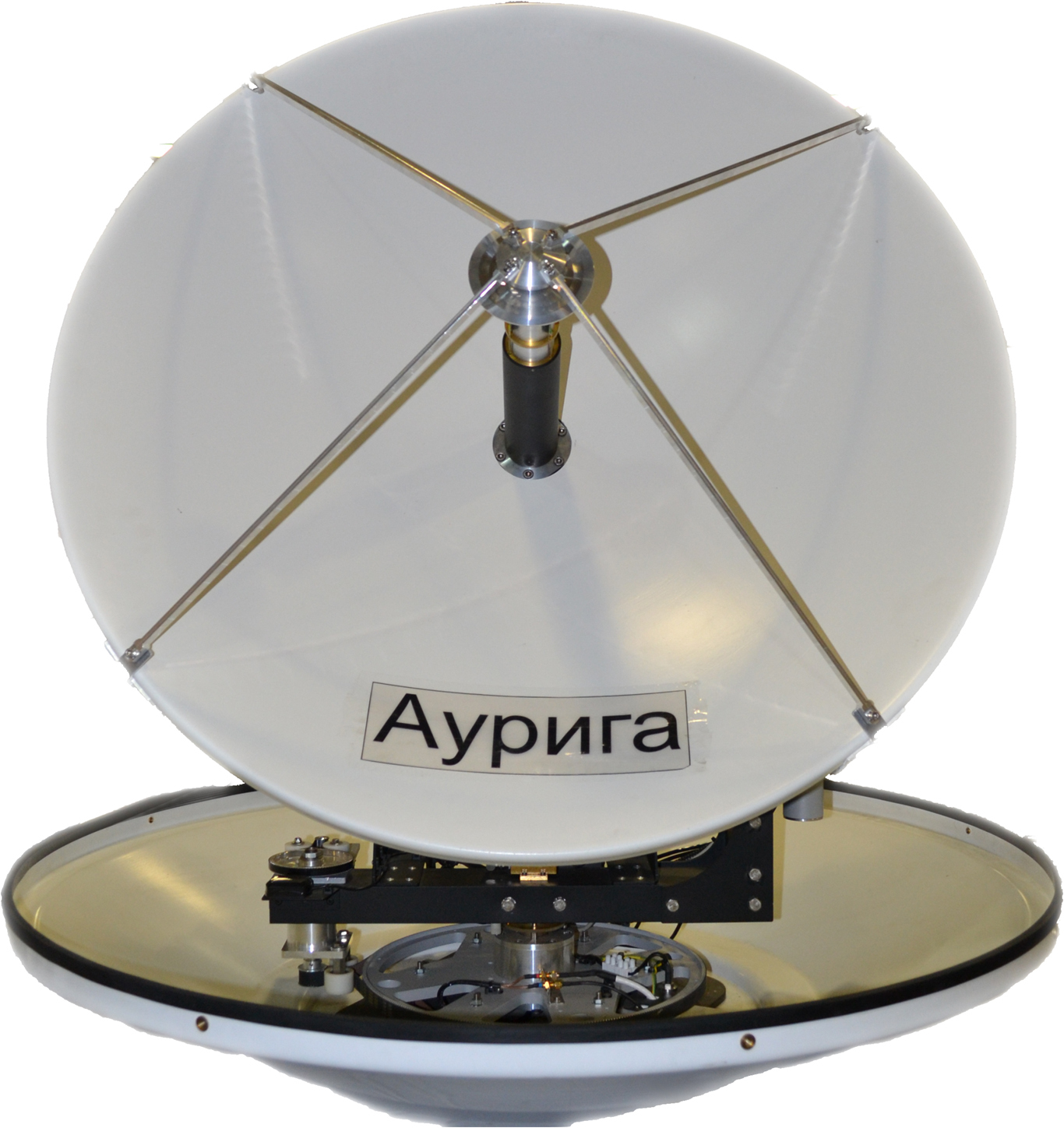

"Nová" (2014) Rádiostanica družicového geostacionárneho spojenia R-448М Аuriga (Р-448М «Аурига»)
pozn. prijímacia/vysielacia jednotka na anténe môže mať rôzny tvar podľa výrobnej série - a je pohyblivá/otočná

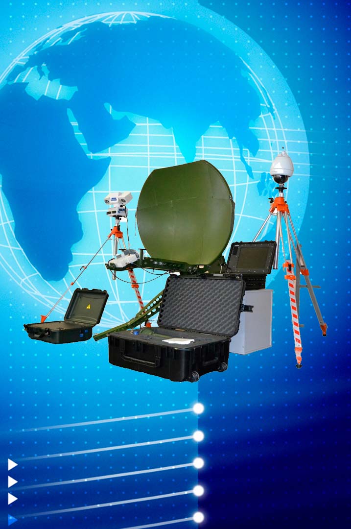

TTD:
Prenosná satelitná komunikačná stanica je určená na prevádzku v satelitných komunikačných sieťach a linkách v Ku pásme pri použití domácich a zahraničných opakovačov (RTR) umiestnených na geostacionárnej dráhe.
Varianty:
Súprava
TTD:
- Zloženie
- satelitná komunikačná stanica R-448;
- mobilný telekomunikačný komplex;
- súbor ďalších zariadení v pásme C;
- poľné napájanie;
- súprava zdrojových zariadení videa;
- súprava montážnych dielov;
- vzdialený APM;
- elektrická jednotka;
- stan na umiestnenie zariadenia;
