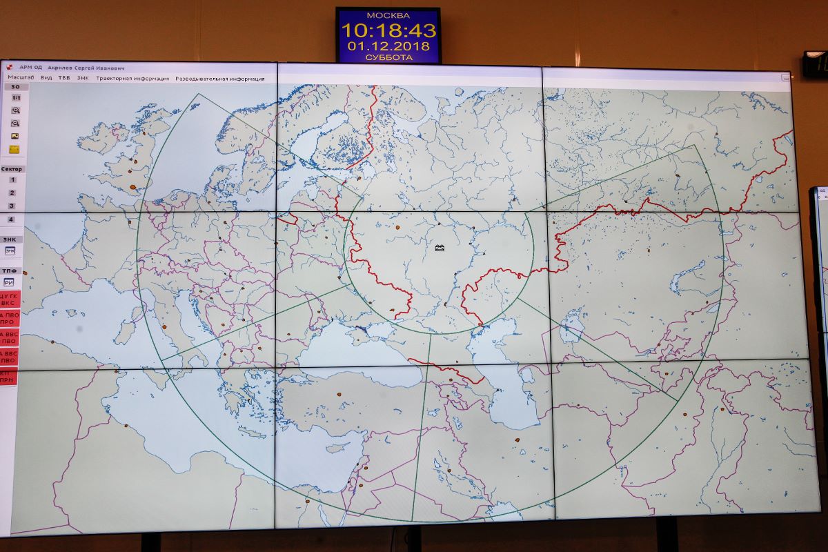

Takže by mohol dávať súradnice protilodným strelam s dlhým dosahom.
V tom videu je mapa a vyzerá to že je tam kruhová výseč ktorá zobrazuje minimálny dosah.
Mohlo by to dosiahnuť aj do Sýrie.

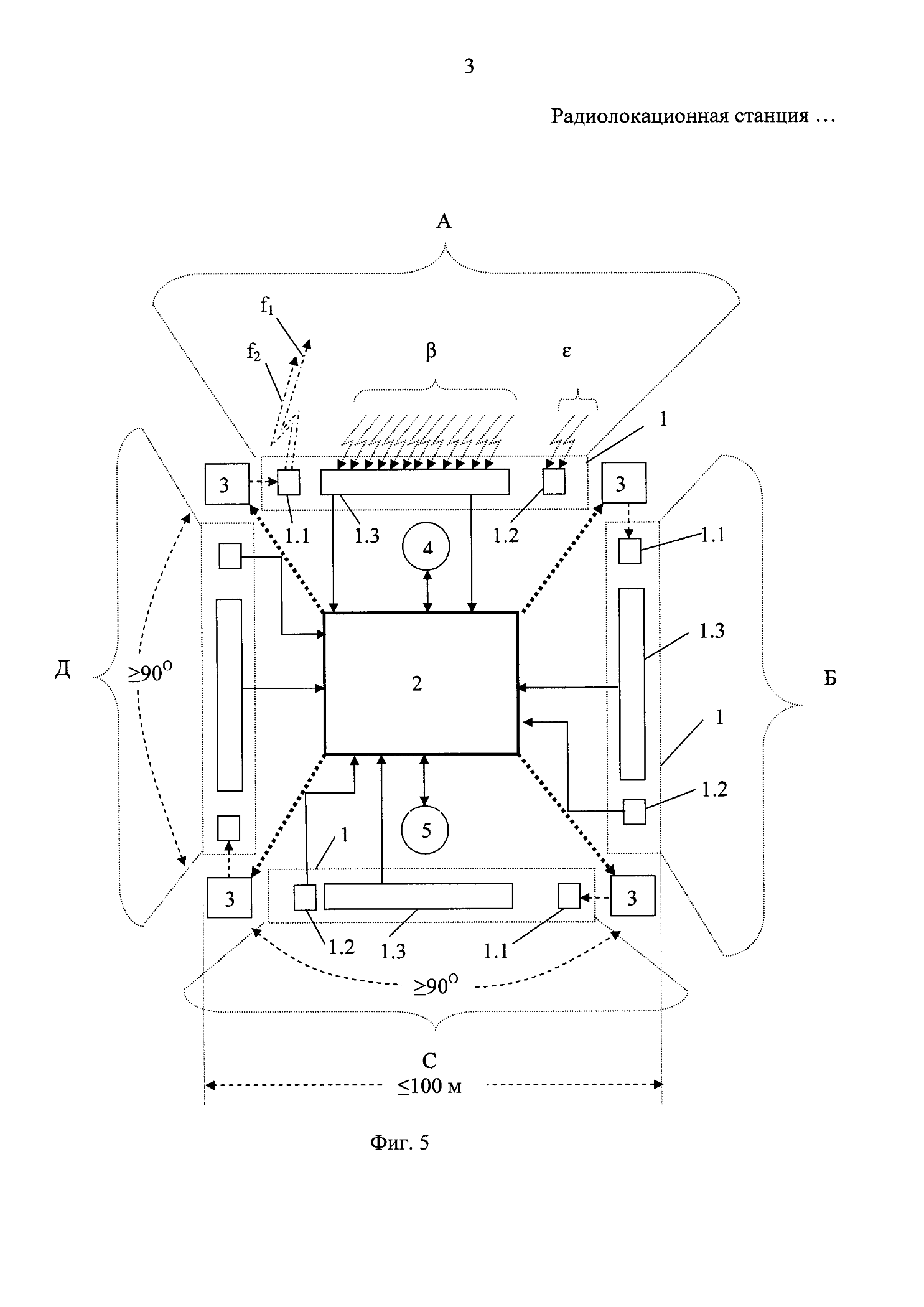

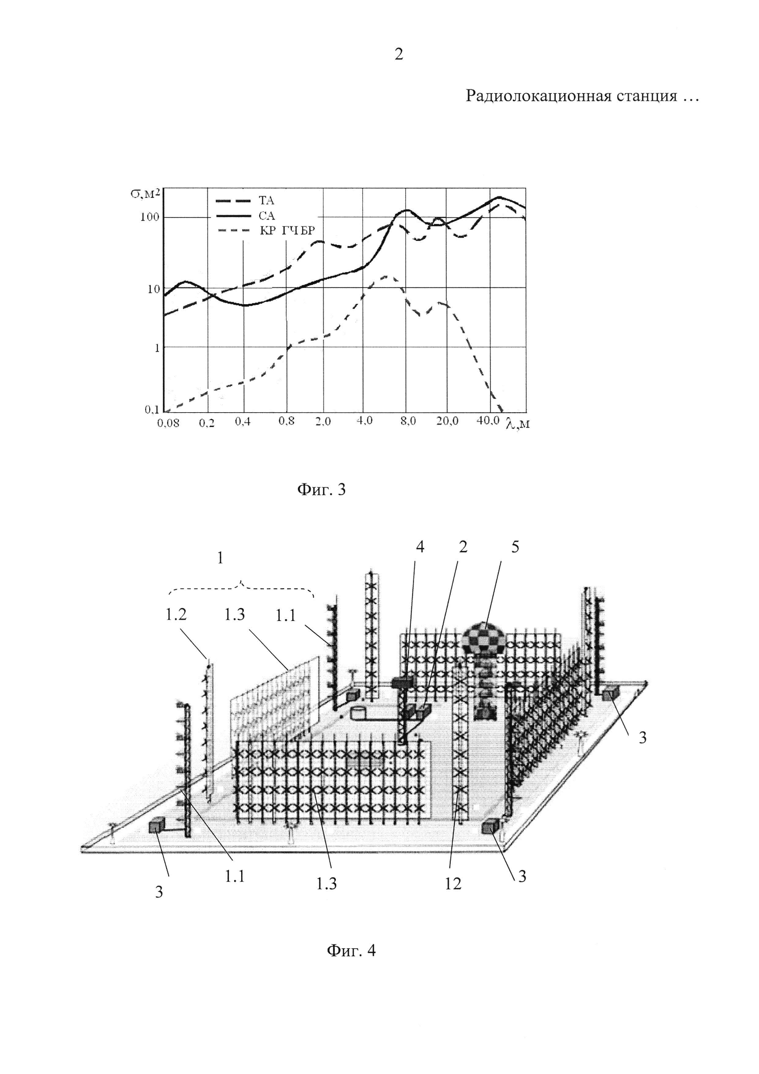

- Příspěvky: 22063
Re: Radarová technika
Ruské patenty na kruhovou radarovou přehledovou stanici Resonance. Spousta zajímavých informací.
anglicky https://patents.google.com/patent/RU2624736C2/en
Na co všechno člověk nenarazí omylem, o tom jsem ani nevěděl, že existuje veřejně, tak detailně popsaná funkčnost Resonance, zarážející je ten frekvenční rozsah při testu s Orlanem-3, kdy se mění frekvence od 300MHz (VHF) přes UHF, celé L pásmo (1-2 GHz) až do 3GHz (S pásma 2-4GHz).
https://patentimages.storage.googleapis ... 4736C2.pdf"V experimentu /9/ detekce rezonance bezpilotního leteckého prostředku Orlan-3 (UAV) se frekvence měnila od 300 MHz (A = 1 m) do 3 GHz (A = 10 cm). Experiment byl opakován 3krát. Měření EPR jsou znázorněna na obr.3.
Z nich lze vidět, že při průměrné hodnotě EPR řádově σ cf ≈0,03 m2 při rezonančních podmínkách dosahuje hodnota EPR 0,16 m2 , což je 5krát více, než je průměrná hodnota EPR σ cf. K rezonanci dochází při frekvenci řádově 2780 MHz, což odpovídá vlnové délce λ p≈ 10,8 cm. To znamená, že velikost Orlanu-3, co odráží UAV v nulovém úhlu záběru je přibližně 5,4 cm.
