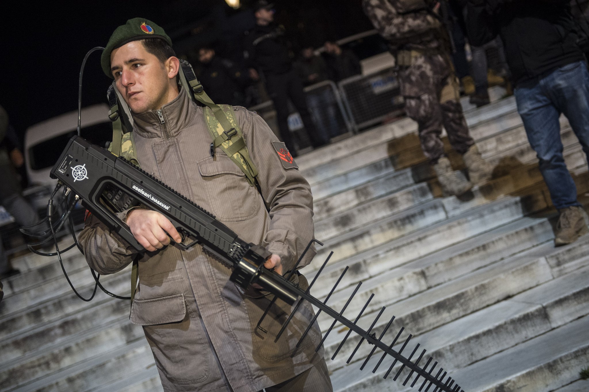

Turecký voják 21 století
Trochu mě to připomíná film Karla Zemana "Na kometě", jak plašili ty nestvůry hrncema na klackách
, jenom do prvního fyzického kontaktu ..

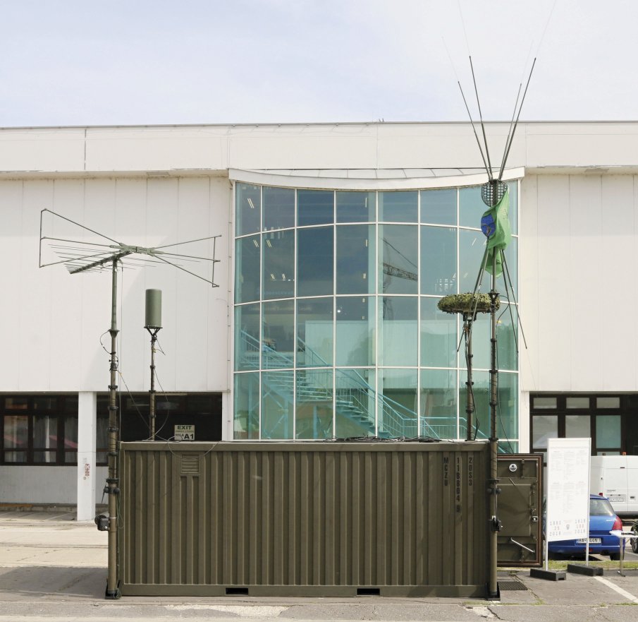

Česká armáda na IDEB 2018 v Bratislave predstavila MKEB
Rozsah 20 MHz až 6 GHz
Antény VHF/UHF a ďalšie ...
Zdroj http://www.janes.com/article/80297/czec ... -ew-system z 24.05.2018
Česká armáda na IDEB 2018 v Bratislave predstavila MKEB (Mobilní komplet elektronického boje) 2. generácie. Ide o 532. prápor elektronického boja z 53. pluku prieskumu a elektronického boja. Komplet sa skladá z 3 staníc umiestnených v kontajneroch ISO 1C s celkovou hmotnosťou 14 ton.Rozsah 20 MHz až 6 GHz
