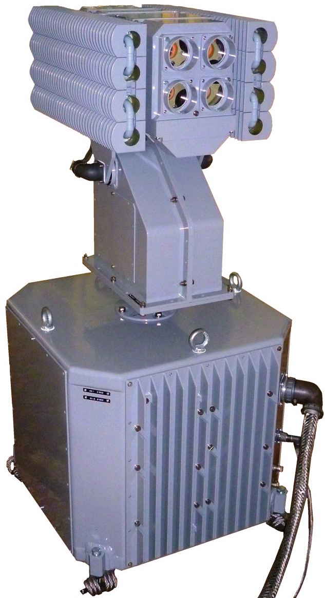

↑ doplním, existuje aj 5P42E Grač (Грач)
Výsledok jeho práce zo vzdialenosti 1500m:
Propagačný leták:
Zdroj https://bmpd.livejournal.com/3518790.html z 03.02.2019
Podľa článku už to je inštalované na fregatách "Адмирал флота Касатонов" a "Адмирал флота Советского Союза Горшков"

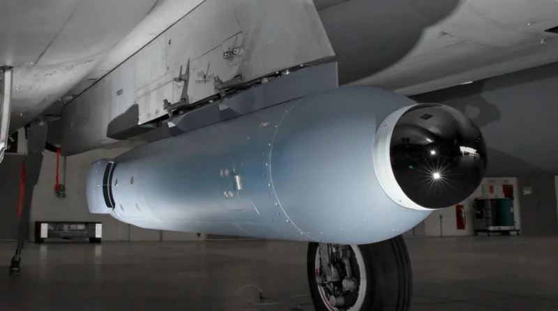

Re: Termovizory, Noktovizory, IR detektory, Optické přístroje...
:sipka: Tento "IRST21" senzor používají i USN F-18E/F Block III jako "Legion pod" a lze ho podvěsit na další letadla F-15,F-16.
výhody:
- pasivní detekce na velkou vzdálenost skrze IR pásmo dlouhých vln
- lepší výkony v nepříznivém prostředí (mraky, atmosférická vlhkost) než IR senzory střední vlnové délky
- ve spolupráci 2 letadel s IRST21 a datalinku TTNT schopnost měřit dálku cíle (možnost získat souřadnice pro vedení palby PLŘS)
- detekce/potlačení stealth letadel
výhody:
https://nationalinterest.org/blog/the-b ... inas-25964Novinkou IRST21 je zejména to, že pracuje v infračerveném pásmu dlouhých vln, což umožňuje senzoru pasivně detekovat a sledovat cíle daleko za hranicí dosahu F/A-18 radaru APG-79 AESA.

- Příspěvky: 22064
Kde se píše o dlouhých IR vlnách? IRST21 vychází z AN/AAS-42 a oba pracují v pásmu blízké až střední..
To čemu se říká dlouhé vlny v IR oblasti "Systémy IRST jsou založeny na elektrooptických senzorech, které „vidí“ v IR spektru s vlnovými délkami 3-5 μm (Mid-Wave IR) a 8-12 μm (Long Wave IR)." - je trochu hodně nadsazené termín dlouhé IR vlny (viz rozdělení IR pásma dole) a tyto pásma používá většina IRST.. Svádí to k domněnce, že Američané mají nějakou zázračnou dlouhovlnnou IR technologii, ale je to jen mystifikace.. To co popisují má dnes každé moderní IRST, kdy pracuje v středním pásmu a "douhém" na které nemají takový vliv povětrnostní podmínky.
IR pásma:
blízké (0,76–5 µm)
střední (5–30 µm)
dlouhé (30–1000 µm)

Ten IRST21 asi nie je špeciálny tým použitým vlnovým rozsahom, ale skôr optikou. To puzdro v ktorom je osadený je monštrózne. Myslím si že dnu je nejaká poriadna optika, ktorá vytvára ten deklarovaný dosah.
- Příspěvky: 22064
Ale dyť to není žádné pouzdro, je to jen klasická podtrupová přídavná nádrž, co má ten IRST21 senzor namontovaný na špičce.. IRST21 i s procesorovou jednotkou váží 83kg, žádnou speciální optiku to rozhodně nemá..
https://www.lockheedmartin.com/content/ ... rst-pc.pdf
Je tam ale zajímavá všeobecná informace, že při fúzi dat z dvou a více IRST (letounů), co se proženou speciálním algoritmem, jde takto získat polohu cíle na dlouhou vzdálenost s přesností, že to umožňuje navedení PLŘS s aktivním RL na tento cíl (konkrétně píšou o AIM-120), což z logiky věci bude platit i pro Su-30SM/35S/57 při působení proti stealth letounům.
101KS-V (OLS-50M, Su-57) má rozsah 15µm
Další zajímavá informace: čínské marketingové brožury udávají pro J-20 a J-31 (EOTS-89 a EORD-31) max. detekci pro B-2
na až 150 km a pro F-22 až 110 km.
http://www.scienpress.com/Upload/JCM/Vol%209_1_3.pdf
