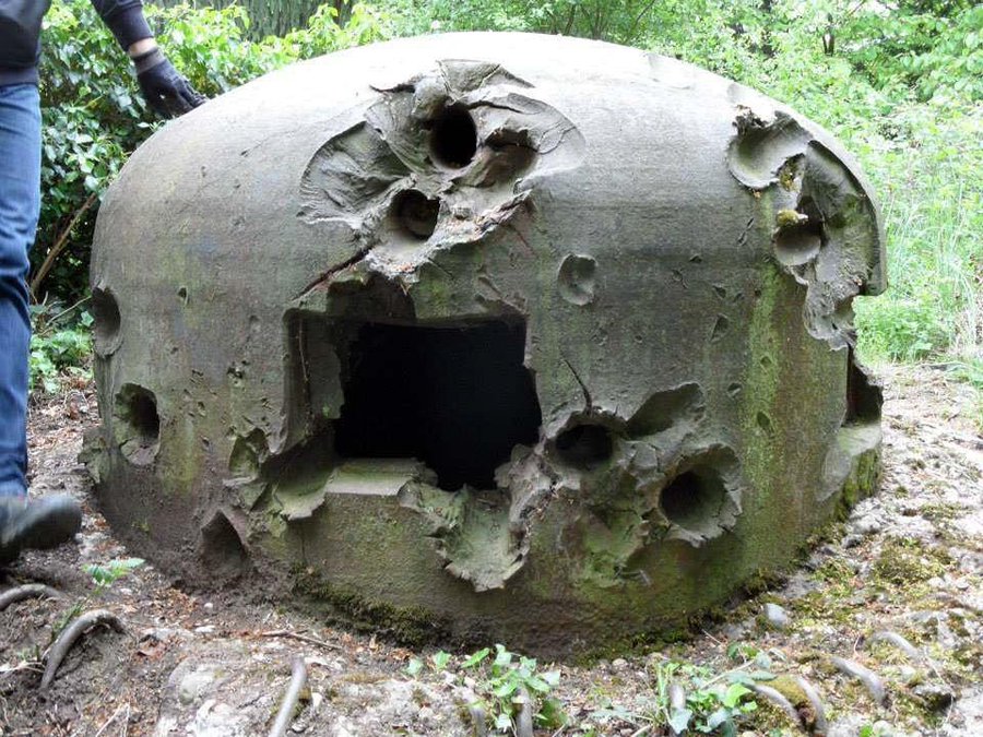

Gulometne ,,hniezdo,, z obdobia druhej svetovej vo Francuzsku.

To vypadá na zvon z mažinotovy linie

Podľa veľkosti zásahy z 88-čky?

Ano, mal by to byť zvon (kupola GFM?) ostreľovaný 88mm flakom
Podobných zvonov je známych niekoľko, ale nie všetky boli poškodené v boji - niektoré, podobne ako československé opevnenie, poslúžili počas vojny ako skúšobné či cvičné terče
Maginot Line - Fort Bambesch

Zvon je lehčí prvek a kopule těžší, i pro těžší zbraně a zpravidla pro přímou palbu.
Tohle jsou zvony. Onehda jsem četl že na kvalitě prvků i celých objektů se dost podepsali komunistické stávky a sabotáže. V průběhu výstavby jich pár proběhlo...
Ps: sabotáže jako úmyslné nedodržení norem a postupů.

Barth8 - výhovorky a kecy. Brestská pevnosť bola prevažne z tehál...
Ako povedal nejaký staviteľ pevností - "Hradby môžu byť hoci papierové, ak ich bránia železný muži, budú nedobytné."
Takto rozstrieľané zvony či kupoly znamenajú jednu z dvoch možných vecí:
- pasivitu veliteľa a velenia úseku, ktorý ponechali pevnosť bez palebnej podpory
- pevnosť bola izolovaná a obkľúčená

Alchy, ja by som pridal tretiu možnosť. Testovali a trénovali na nej. Maginotova línia mala problém s obranou proti delám mimo dosah guľometov. Jej konštruktéry nepočítali s presnosťou Flaku-88, ktorý potom z druhého brehu Rýna bol schopný trafiť strielňu a vyradiť objekt z boja. Ako odpoveď mohli francúzi použiť len plošné bombardovanie húfnicami zo zápolia. U československého opevnenia toto bolo eliminované záhozom čelnej strany, ušami a kosou streľbou. Vo zvonoch boli len pozorovateľské priezory, do ktorých sa dal v prípade nutnosti upevniť ľahký guľomet.

Po mažinotce už nebylo na co trénovat. Cvičilo se u nás. Tohle je v drtivé většině opravdu z boje. Četl jsem příklad kdy německé družstvo vybavené dělem ( nepamatuji typ ale myslím že to byl PT kanon.) z blízkého lesíku v klidu střílelo do jednoho místa. Tak pomalu aby nebylo snadné kanón odhalit. Za ten den se prostříleli zkrz. Pod rouškou tmy posádka zadělala díru plechy a vyplnila betonem. Tolik ke kvalitě. Dost dobře si tuto situaci nedokážu představit u nás :dobre:

ČS. objekty neprišli o všetky strieľne a zvony za okupácie, ale až po vojne. Časť nemci samozrejme vylámali, ale chcelo by to presnejšie počty, koľko zabavili v podnikoch a pred montážou do objektov a koľko "vylámali" z už dokončených objektov - a tiež kde (pretože napríklad "pražská čára" a ďalšie podobné línie boli likvidovaná cielene, aby čechom nemohli poskytnúť oporu pri prípadnom povstaní). Ako je to s objektami Maginotovej linie neviem, ale mám dojem, že ich tiež dosť "oholili" a na objektoch zostali hlavne zvony a kupoly poškodené v 1940.
Francúzske objekty, čo som niekde čítal, mali byť tiež využité ako posilnenie "Západného valu" (nezamieňať s Atlantickým).
Navyše - zvony a kupoly v ČS opevnení boli umiestnené na podporné prstence, takže sa dali pomerne dobre demontovať bez poškodenia (pôvodne to bolo zamýšľané ako možnosť opravy a výmeny po bojovom poškodení), na Maginotovej linii boli tuším vovarené do armatúry objektu.
Čo sa týka presnosti 88mm flak - na vtedajšiu dobu a kaliber bol skutočne veľmi presný, dobre nastavený a nastrelený mal mať rozptyl okolo 1-1,5 tisícny / jeden - jeden a pol dielcu / ~5 MOA. Takže ano, dal sa s tým triafať zvon či strielňa na kilometer či dva. Ale koľkými ranami... Niekde som čítal, že "strieľali na 800 metrov a 60 ranami dosiahli šesť zásahov do zvona, čím vyhnali/vyradili jeho posádku".
60 rán z ráže 88mm - to je najmenej tak desať minút skutočnej "rýchlopaľby" aj s rizikom prehriatia hlavne.
