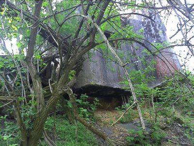

Fotka ROPíka zospodu, základňa vyzerá byť podstatne hrubšia, ako 6 cm. Bunkre v okolí Bratislavy som nafotil a uverejnil na Palbe, pre prípadných záujemcov:
http://www.palba.cz/viewforum.php?f=37

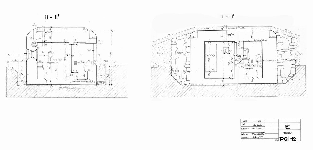

Našiel som výkres - 30 cm, ak dobre vidím!
