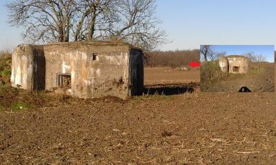

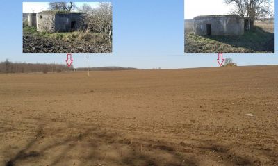

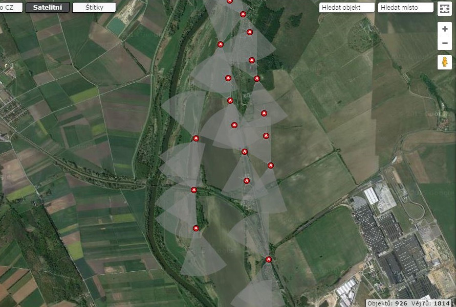

Pre predstavu - ROPíky Bratislava - Devínske Jazero. Miestami tri línie, vyznačené palebné vejáre, na roliach vidno systém vzájomného krytia bunkrov. Netreba zabúdať na poľné delostrelectvo, mínové polia, ženijné prekážky, zákopy s palebnými postaveniami.
Fotografie úseku:
http://www.palba.cz/viewtopic.php?f=37&t=6945
http://www.palba.cz/viewtopic.php?f=37&t=6953

IgorT - tie palebné vejáre sú vyznačené asi len v polovičnej dĺžke...
