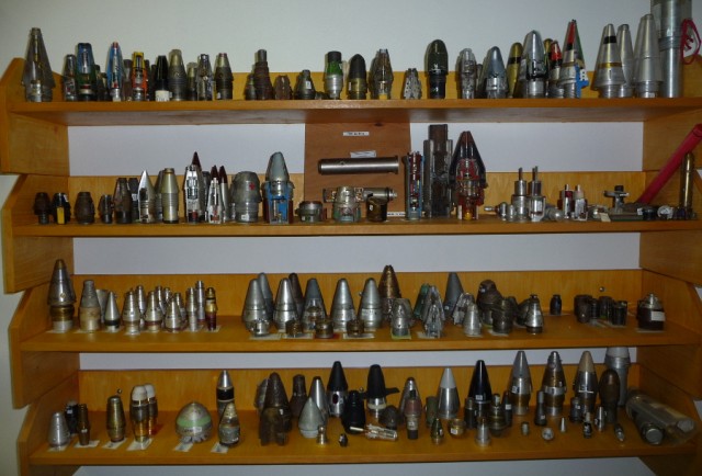

Sbírka zapalovačů

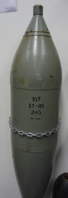

Obří mina 240mm pre samohybný mínomet 2S4 Tulipan

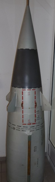

Hlavice PL rakety

To Gandalf:"Tahle koncovka na raketě je prý pro všechny záhadou..". Máš úplné foto??? Na cvičnom cieli z RS-130 ( M-13 kal. 132mm) to malo
"vraj " niečo so stopovkami-svetlicami ako imitácia pre infraraketu. Ale nikdy som na to neprišiel, čo.... :???:

Re: Z pyrotechnickéhé muzea
Na machovom čísle závislá aerodanymická brzda pre obmedzenie dostrelu?
Alchy bolo to na obyčajnej cvičnej (INERT) "kaťuši". Jeden typ to nemal,druhá verzia hej...
Celou raketu jsem nefotil, když mně upozornil na tu koncovku. Jinak vypadala "normálně" až na tu špičku.

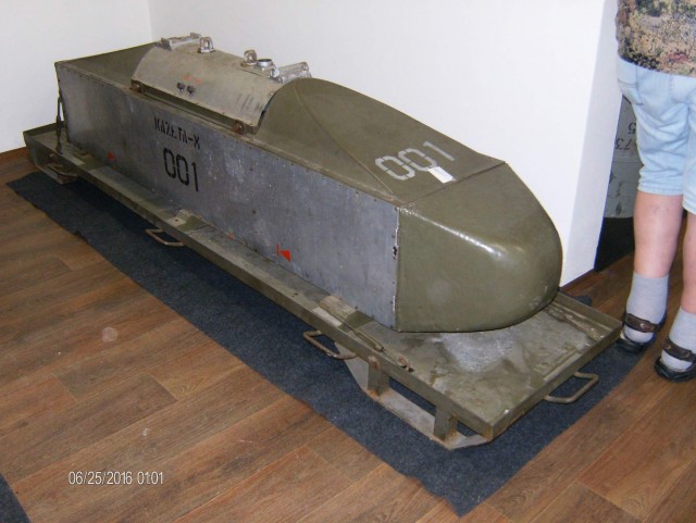

Ještě pro Alchyho - minule jsem sem dával fotku prototypu závěsného čs. kontejneru pro zaminování. Paradoxem bylo, že tyto věci byly ve skladech, ale ne letectva, ale ženijního vojska.
Ad RBK-250 - to neni pravda. Pokiaľ je myslená táto:
Takže muničiar mal asi tak desatisíc výhovoriek, aby ich nemusel robiť.
A už vôbec ich nemali radi "strelničiari" - zapalovače AM-A / AM-B a ADC neboli zrovna výkvetom spoľahlivosti, autodeštrukciu samozrejme tiež nemali, takže účinne "zamínovali" akurát tak strelnicu. A odistené bombičky sa museli dohľadávať... Zbytočná, sprostá a nebezpečná robota...
Čo sa týka skutočného mínovania kazetovými bombami - pokiaľ viem, v ČSLA nebola zavedená žiadna mína, ktorú by bolo možné použiť ako náplň do RBK. V sovietskej armáde sa také míny objavujú až s kontajnermi KMGU-2 (PFM-1 - v podstate kopia americkej BLU-43 "Dragontooth").

tak v skladoch leteckých útvarov /leteckej munície ich bolo dosť a dosť, dôkladne zabalených v transportných bednách tvorených masívnou základňou so šiestimi držadlami a vekom v tvare kvádru cca dva metre na dlžku. Problém bol, že sa museli pred použitím naplniť a zmontovať - a bombičky sa museli tak isto kompletovať. Pri 16 až 40 kusoch bombičiek na jeden kontajner to bolo až nehorázne prácne - zacvičená skupina 10 vojakov produkovala naplnené skriňové bomby tempom 5-10 kusov za hodinu. Podľa zapracovania...
Myslel jsem tohle.
Čo k tomu povedať - je to (pred)prototyp a do výzbroje sa to nedostalo. Submuníciu celkom logicky pripravovali ženisti, takže bolo vhodné, aby prepravný kontajner mali po ruke. A po textile im tam už zostal - ako spomienka na bývalú veľkosť...
