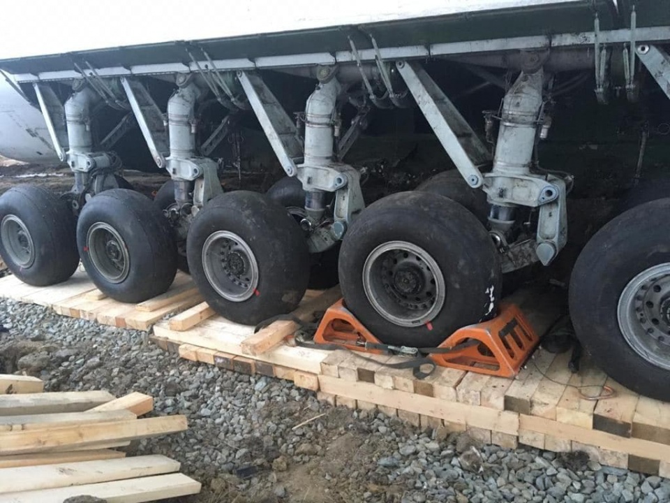

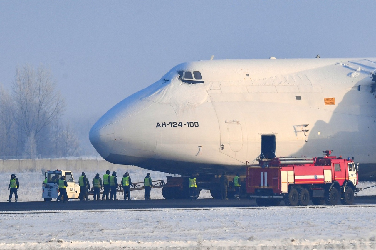

Ešte doplním, odtiahli ho piatok 27.11.2020, najskôr celý trup po vyložení a prečerpaní paliva dvihli na vzduchových vankúšoch, predný podvozok komplet odstránili a nahradili valníkom:
+ pod hlavný podvozok toto:
A potom už išlo = 2 tanky vzadu (vpredu v smere jazdy + jeden bol ešte v zálohe) a jedným traktorom čo riadil podvalník
Zdroj aj https://ngs.ru/text/gorod/2020/11/27/69582338/ z 27.11.2020
od nehody piatok 13.11. do piatka 27.11. = 2 týždne
- Vyložiť, prečerpať palivo, nová cesta (makadam), odmraziť blato kde bol podvozok, celý trup zdvihnúť, podsypať a stabilizovať podvozok, a potom kamery
