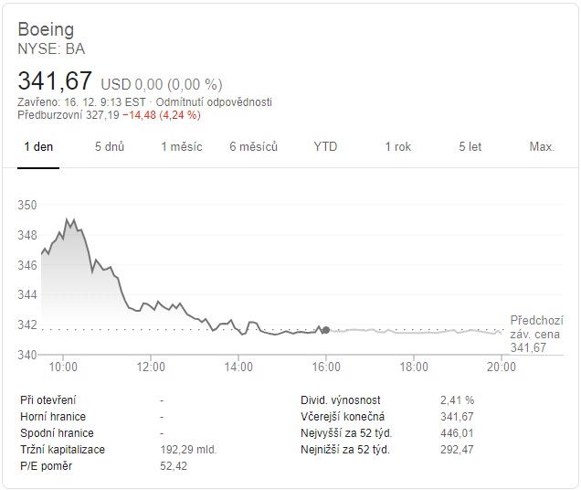

Boeing zvažuje pozastavení výroby letadel 737 MAX
Představenstvo amerického výrobce letadel Boeing se rozhoduje, zda dál omezí či dočasně zastaví výrobu letounu 737 MAX. Důvodem je nejistota, kdy model uzemněný po tragických nehodách opět začne létat, informoval deník Wall Street Journal a agentura Bloomberg.
https://www.novinky.cz/ekonomika/clanek ... cle-detail
- Příspěvky: 3359
Re: Boeing 737 MAX
A jsme před pádem, důvěryhodnost jako u inflačního dolaru ze Zimbabwe. Kdo do toho pak sedne ?
