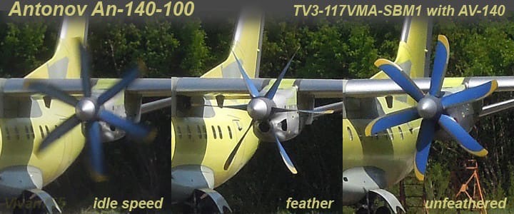

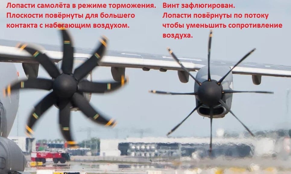

↑ Ad Il-112V = ešte je skoro - málo zverejnených info, na diskusiách kritizujú motor a vrtuľu = že to pripomienkovali už dávnejšie, pravdepodobne sa vrtuľa neprepla do režimu s najmenším odporom vzduchu a to v otáčke preklopilo celé lietadlo a už nebola možnosť záchrany, napríklad https://news.ru/society/dvigateli-dermo ... a-il-112v/ z 17.08.2021 + https://vk.com/wall-123538639_1963145 z 18.08.2021:
Viac info až keď pustia von nejaké info vyšetrovatelia alebo až na konci keď sa zverejní správa z vyšetrovania.
↑↑ Ad MiG-29SMT, zahynul pilot poručík Vlad Jakimenko (Влад Якименко), absolvent КВВАУЛ z roku 2019
Zdroj https://vk.com/wall-182816816_62877 z 19.08.2021
Příspěvky: 9429
Re: Letecké nehody všeobecne
Příspěvek od Skeptik » 20 srp 2021, 09:24
19 srp 2021, 22:15
Ad Il-112V = ešte je skoro - málo zverejnených info, na diskusiách kritizujú motor a vrtuľu = že to pripomienkovali už dávnejšie, pravdepodobne sa vrtuľa neprepla do režimu s najmenším odporom vzduchu a to v otáčke preklopilo celé lietadlo a už nebola možnosť záchrany, ...
Nechce se mi věřit, že by ten pád způsobila pouze nemožnost vypraporovat vrtuli na poškozeném motoru. Zvláště pak, když motor TV7-117 je turbovrtulový motor s volnou turbínou.
Pozn. Volná turbína znamená, že motor má fakticky dvě turbíny - jednu pro pohon kompresoru (tj. vlastní činnost motoru), druhou pro pohon vrtule. Volná turbína je dutou hřídelí spojena s vrtulí tj. v případě vysazení motoru nevypraporovaná vrtule točí pouze touto hřídelí a volnou turbínou ... a to není zas až takový odpor.
Jak už jsem psal, pravděpodobnější mi připadá buď chyba pilotáže v té ostré zatáčce k letišti, a nebo spíš nějaký problém s mechanizací křídla poškozenou požárem (30 vteřin otevřeného hoření je neskutečně dlouhá doba ... když v hangáru na Ruzyni shořela ta ATRka, netrvalo to ani dvě minuty a zbyl z ní jen ocas).
Pokud se v té zatáčce pokusili vysunout vztlakové klapky, což před přistáním museli, a vysunula se klapka pouze na vnějším tj. nepoškozeném křídle, pak by to mělo přesně tento efekt.
Pozn. V zatáčce se vnější křídlo urychluje (roste vztlak) a vnitřní křídlo zpomaluje (klesá vztlak). Pokud se navíc vztlakové klapky vysunou jen na vnějším křídle (což dále zvýší jeho vztlak), tak rozdíl vztlaků vnějšího a vnitřního křídla je tak velký, že uvede letadlo do rotace resp. převrátí ho to "na záda". A přesně to se dle toho videa stalo tomu Il-112V. Pokud tomu tak bylo, sebezkušenější posádka neměla šanci nehodě zabránit. Ne takto nízko nad zemí.
Samozřejmě to může být i kombinace všeho - požárem poškozená konstrukce křídla, nevypraporovaná vrtule, chyba pilotáže v tom stresu. Uvidíme.

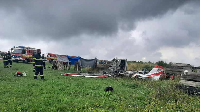

Pri Skalici spadlo malé lietadlo, zahynuli tri osoby
V katastri obce Mokrý Háj v okrese Skalica sa v piatok zrútilo malé štvormiestne lietadlo. V čase nehody sa v lietadle nachádzali tri osoby, ktoré zasahujúci hasiči našli bez známok života. TASR o tom informovala hovorkyňa Prezídia Hasičského a záchranného zboru (HaZZ) Katarína Križanová.
„Podľa prvotných informácií z linky 112 k pádu došlo neďaleko časti Mokrý Háj. Po páde sa malo lietadlo vznietiť. Nehoda si vyžiadala tri obete a pravdepodobne išlo o posádku z Českej republiky. Všetky okolnosti pádu preverujeme. Na miesto bol privolaný aj letecký úrad. Bližšie informácie poskytneme, keď to situácia vo vyšetrovaní dovolí,“ informovalo Krajské riaditeľstvo Policajného zboru v Trnave na sociálnej sieti.
