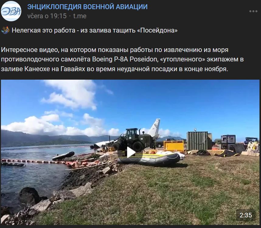

Časozberné video "vylovenia" lietadla z mora na VPD
Vytiahnuť "Poseidona" zo zálivu nie je jednoduché
Zaujímavé video zachytávajúce vyťahovanie protiponorkového lietadla Boeing P-8A Poseidon z mora, ktoré jeho posádka "utopila" v zálive Kaneohe na Havaji počas neúspešného pristátia koncom 11/2023.
Video https://vk.com/video-173678697_456243045 dĺžka 2:35 min.
Zdroj https://vk.com/wall-173678697_352465 / https://t.me/AviaCT/24269 z 18.12.2023

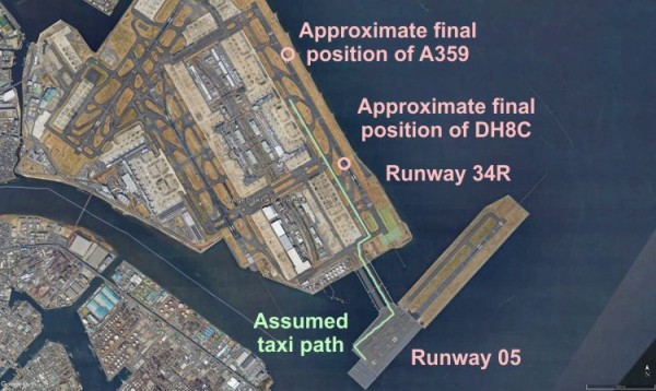

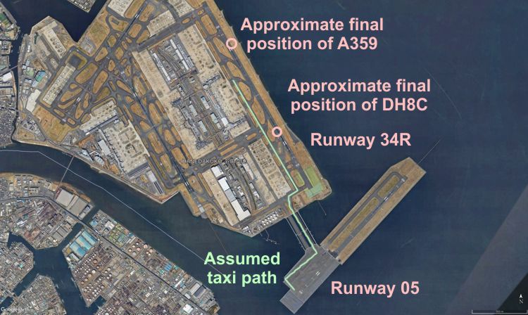

⬆️ Klasický příklad Runway incursion ... tedy neoprávněného vstupu na RWY ☹️
Dle zatím známých informací je chyba někde mezi věžním řídícím letového provozu a pilotem letadla Pobřežní stráže (DASH-8).
Posádka A350 dostala povolení k přistání na RWY 34R, potvrdila ho a přistála dle instrukcí. Na jejich straně tedy žádná chyba nebyla
Posádka DASH-8 dostala povolení pojíždět s možností vzletu, hned jak k tomu bude připravena. Řídící evidentně zamýšlel povolení pojíždět na RWY 05, která je s RWY 34R nekonfliktní. Pilot DASH-8 to ale buď pochopil jako povolení a urychlený vstup a vzlet z RWY, kterou má nejblíže, a tou byla RWY 34R, a nebo prostě zabloudil. V každém případě neoprávněně vstoupil na RWY 34R, přímo před přistávající A350 což způsobilo nehodu - viz obrázek.
Zelená linka ukazuje předpokládanou trasu DASH-8 k RWY 05, červené kolečko pak místo střetu.
Přepis korespondence mezi DASH-8 a TWR zatím nebyl zveřejněn, a tak je míra zavinění mezi pilotem a řídícím neznámá.
Související příčinou bylo i to, že TWR na letišti Haneda používá dvě frekvence (což bývá na velkých letištních normální). A350 komunikoval na té hlavní ... 118,725 MHz ... zatímco DASH-8 komunikoval na ... 124,350 MHz. Je pravděpodobné, že pokud by posádky byly na stejné frekvenci, tak by si pilot DASH-8 všiml, že jiné letadlo dostalo povolení k přistání, a na RWY 34R by nevstoupil. Jenže to je kdyby :sad:
V každém případě to dopadlo ještě dobře a všech 367 PAX a 12 členů posádky na palubě A350 se podruhé narodilo.
