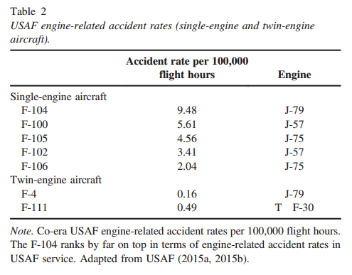

Z toho Pdf dokumentu na začiatku vlákna:
Niekedy sa polemizuje či sa nevyplatí priplatiť za dva motory už len z dôvodu že lietadlo dokáže ešte doletieť domov na jeden motor(alebo niekde pristáť).
Ale na druhú stranu, dvojmotorové lietadlá sú vyššej cenovej a prevádzkovej kategorie, takže v rámci života celého projektu sa môže "oplatiť" nechať spadnúť pár jednomotorákov ako 30 rokov živiť dvojmotorák. Je to dilema.
Příspěvky: 55758
Re: Nehodovosť F-104 - mytus?
Příspěvek od Alchymista » 15 říj 2022, 20:30
Nezmyslená úvaha. Z dvoch motoriek jeden traktor nezložíš, ani rozrezaním traktoru nedostaneš dve motorky.
Dvojmotorák obvykle stojí viac, ako dva jednomotorové stroje, ale jeho vybavenie a možnosti sú tiež viac ako len súčet možností a schopností dvoch jednomotorákov. Podiel nákladov na prevádzku dvoch motorov, s výnimkou palív, mazív a spotrebných dielov (palivové a olejové filtre, tesnenia...) tvorí asi 1,5-1,75 násobok nákladov na prevádzku jedného motora. čiže motor dvojmotoráku je prevádzkovaný relatívne významne lacnejšia ako motor jednomotoráku.
Příspěvky: 12903
Příspěvek od kenavf » 15 říj 2022, 22:02
Ani nie tak mylná ako skôr šitá na určitú situáciu/klientelu.
Napríklad Švajčiarsko. Mali/majú F-18 ale výkony daného lietadla asi ťažko využili. Ale objavovali sa názory že vo švajčiarskej hornatej krajine jednomotorák nemá šancu nájsť náhradnú pristávaciu plochu ale dvojmotorák doletí na ten druhý motor a tak sa vlastne zaplatí jeho drahšia prevádzka, aj keď sa výkony nevyužijú a robia len AirPolicing.
Alebo krajiny ktoré lietajú často nad morom a robia tiež vlastne len AirPolicing.
Tak isto v danom prostredí katapultovaný pilot je viacej ohrozený(pád na skalnú stenu, utopenie sa v oceáne,...)
Takže to nie je len o maximálnych výkonoch.
