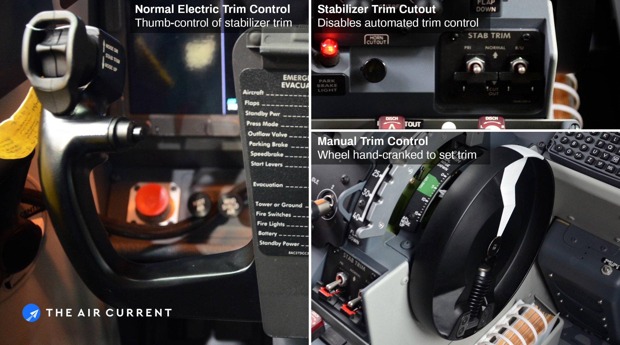

MCAS funguje tak, že "zasahuje" do činnosti elektrického trimování. Každý pilot dopravního letadla s elektrickým trimováním ví, jak zareagovat v případě jeho poruchy ... prostě ho vypnout a přejít na manuální trimování.
Problém u MAXu je ten, že "zásahy" MCAS do řízení (trimování) "nevypadají" jako porucha. Nevyškolení piloti se s tím nikdy nesetkali (ani na simulátoru), a tak si to někteří uvědomili a trimování vypnuli, a jiní bohužel ne.
A proč nebyli vyškolení? No protože Boeing v rámci konkurenčního boje s Airbusem nechtěl připustit, že se jedná o nový typ na který je nutné plně přeškolení (na A-320neo taky není nutné).
Jak jsem psal, pokud by Boeing přiznal, že jde o nový typ, a piloti byli řádně přeškoleni, nic by se nestalo. Na poruchu čidla AoA by reagovali správně a automatické trimování (a tím i MCAS) by vypnuli.
Vlastně, pokud by Boeing přiznal, že B737MAX je nový typ, tak by ani MCAS nemusel instalovat.
Vlevo ovládání elektrického trimování
Vpravo nahoře switch na vypnutí elektrického trimu (a tím i MCAS)
Vpravo dole "kolo" manuálního (mechanického) trimu Tedy žádné "pololegální přeprogramovávání" trvající minuty, ale jeden přepínač.

Co píšeš, je pravda, jenže ne celá pravda. A ta je, že když chybně zafungoval MCAS (na základě nesmyslných hodnot ze selhaného AoA čidla), vypnutí elektrického (automatického) trimu už nepomohlo, protože síly působící na výškovku byly tak velké, že mechanicky s tím (navíc tím zmenšeným kolem) NEŠLO HNOUT!
A jak jsem už psal, z cesty do pekla vedly dva postupy:
1. Mechanická - vypnout tím vypínačem automatické elektrické trimy (tj. včetně MCAS) a potlačením (tj. dost proti-intuitivním manévrem) uvolnit síly na výškovku; při každém potlačení měl pilot pár sekund na to, aby zběsile točil tím trimovacím kolem. A to musel mnohokrát opakovat, aby to dostal do normálního letového stavu. Dalo se to udělat, pokud piloti věděli, co mají dělat a měli dost výšky - cca 15 000 ft; pokud by byli níže, nestihli by to. Tento postup se kdysi cvičil, anžto se při několika leteckých nehodách až katastrofách stalo, že z různých důvodů selhalo ovládání výškovky nebo jejího elektrického trimu - a tohle byl způsob, jakým šlo letadlo zachránit.
2. Počítačová - kdy nechali elektrické automatické trimování puštěné, ale pomocí toho "hacku" vyřadili MCAS. Ten "hack" byl rovnou od Boeingu, pramenil ze servisních instrukcí, ale pilotům oficiálně nebyl předán - ovšem jak kde, některé aerolinky tohle polooficiálně řešily tak, že tohle pilotům sdělili. Namačkání těch instrukcí trvalo několik dlouhých minut - takže i k tomuto postupu potřebovali výšku, jelikož po celou tu dobu klesali.
Existovala ještě třetí cesta - jak píšeš - když si piloti "pojebaného" elektrického trimování stihli všimnout včas a včas to vypnuli, dokud síly, působící na výškovku nebyly ještě tak velké, takže se tím mechanickým trimem dalo hýbat. Ovšem toho si většina pilotů včas nevšimla, jak uvádíš, protože nebyli dost zkušení a neměli to ve výcviku. Na identifikaci "něco blbého se děje" a vypnutí elektrického trimu měli velmi krátký čas - protože servo na tom trimovacím šroubu jede dost rychle, jestli to byla minuta nebo kolik to netuším. Museli to stihnout, než výchylka byla tak velká, že s tím pak mechanicky už nešlo hnout (což je mimochodem dost děsná chyba návrhu ovládání - že záložní mechanický systém není silově schopen to dostat z výchylky, kam může "dojet" to elektrické trimování - při evoluci z původní B737 přes NG na MAX zmenšovali kolo mechanického trimu, aniž by se tímhle někdo zabýval - třeba mohli vložit do cesty mechanickou převodovku na snížení těch sil, když už zmenšovali to kolo).
Alespoň tak mě to vysvětlovali a pochopil jsem z těch keců na netu v pilotních diskusích. Popsal jsem to minule zjednodušeně, protože tyto detaily jsou asi pro mnoho lidí složité. Jinak na celou situaci také mělo vliv, jak je vlastně ten trim u Boeingu udělaný aerodynamicky - tj. že se hýbe celý horizontální stabilizátor (vulgo výškovka), jako by byl "plovoucí" - trimy nejsou jen malé ovládací klapky jako na jiných letadlech (tím i ty silové momenty jsou poněkud jiné).
Celkově je to divně řešené jaksi fundamentálně - že trim výškovky má vlastně větší celkový účinek než je plná výchylka výškovky (při pohybu kniplem), takže pokud je blbě trim (třeba v některé krajní poloze), nelze s tím kniplem nic dělat. Normálně u "obyčejných letadel" dělá totiž trimování jen malé (+- 5%) výchylky a lze to snadno kompenzovat kniplem, no ostatně proto se to jmenuje trim, protože si tím člověk nastaví nulové síly na řízení při horizontálním letu... Ale u toho velkého dopraváku to pochopitelně mají komplikovanější, rozdíl mezi prázdným a plným letadlem, při změně vyvážení (při vzletu lehký na čumák a při přistání naopak) atd., prostě tohle řešení je u těch velkých letadel obvyklé (už hodně katastrof začalo tím, že si piloti blbě nastavili při vzletu vyvážení na přistání a naopak).
Tedy, Skeptiku, Tvoje věta žádné "pololegální přeprogramovávání" trvající minuty, ale jeden přepínač není celkově pravdivá. Tak jednoduché to prostě není.

To manuální trimování jde samozřejmě přes booster.
Pokud by vypli to elektrické trimování, a tím i MCAS, vytrimovali by to jednoduše tím manuálním.
Jenže oni to elektrické nevypli a "prali" se s tím boosterem. A to nemohli vyhrát.
Nevím co si kde četl, já to mám přímo od pilota MAXe ... kterého kvůli GDPR nechci jmenovat

Skeptiku, k42 to popsal přesně.
Ty máš také info od pilota které je v podstatě správné.
Ale podstata problému je v sw démonech. Díky tomu, že čidlo bylo nejen běžně vadné, tak při kritické hodnotě kterou vadné čidlo dávalo, se ten MCAS znovu zapnul (prirotizace úloh), aby zabránil přetažení a pádu letadla zase jim to přenastavil zpět. Přenastavit to mohli zpět jen za cenu ztráty výšky, než jim došly síly.
Je to dobře vidět v těch záznamech z černé bedny, co jsem sem dávala, a na které jsi tehdy neměl čas. Bohužel, hlasový záznam nezveřejnili.
Musíš rozlišovat dva stavy - porucha čidla a kritická porucha čidla. SW se právě při těch špatně detekovaných kritických hodnotách choval jako temný démon.
Při běžné poruše, kdy to dává špatné údaje je to prkotina, vypneš a přenastavíš případně ručně. Pokud špatné údaje přesáhly kritickou mez, tak neměli šanci.
Schválně se toho svého pilota zeptej, kolikrát by byl schopen "kolečkem" to přenastavit zpět až by se mu to znovu a znovu a znovu samo aktivovalo a přenastavilo.
Pokud se chce srovnávat se Sysifosem, prosím, ale asi není bůh aby se pustil do křížku s podsvětím, že?
Viz to, co jsem psala, jaké jsou teď požadovné testovací scénáře.
