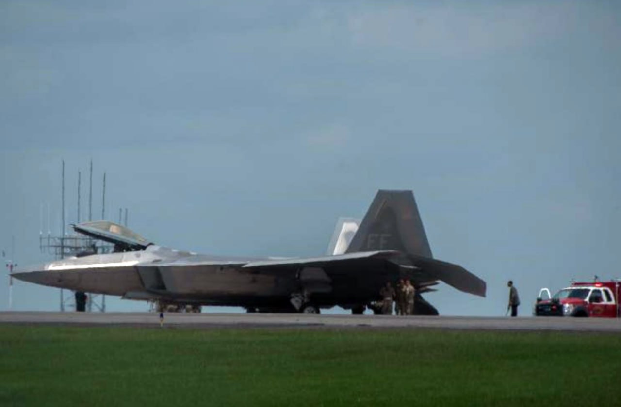

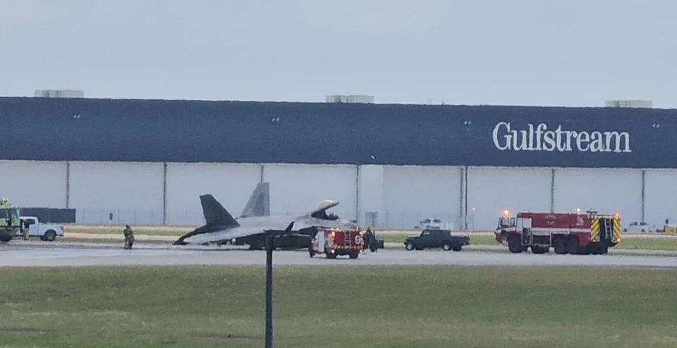

6.mája 2024 mal nehodu pri pristávaní F-22A Raptor USAF na medzinárodnom letisku Savannah/Hilton Head v štáte Georgia po zlyhaní bŕzd., Pilot nebol zranený

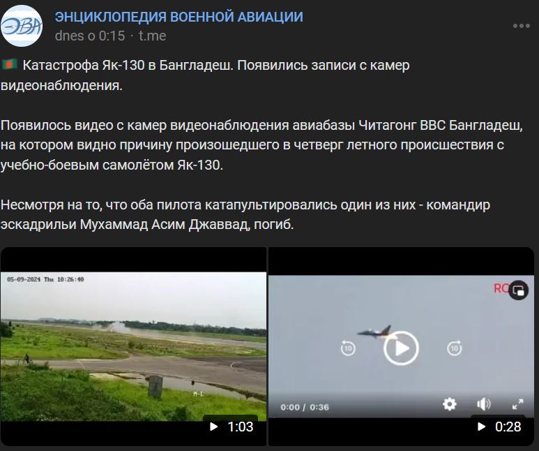

Štvrtok 09.05.2024, Bangladéš, letisko Čitagong-Patenga, katastrofa lietadla Jak-130
Katastrofa lietadla Jak-130 (Як-130) v Bangladéši. Objavili sa zábery z priemyselných kamier.
Video 2 https://vk.com/video-173678697_456243320 dĺžka 28 sek.
Zdroj https://vk.com/wall-173678697_372712 / https://t.me/AviaCT/25777 z 12.05.2024
alebo https://aviation-safety.net/wikibase/387744 + ďalšie zdroje
Video 1 https://vk.com/video-173678697_456243319 dĺžka 1:03 min.Objavili sa zábery z priemyselnej kamery na leteckej základni Bangladéša v Čitagong, ktoré ukazujú príčinu štvrtkovej leteckej nehody cvično-bojového lietadla Jak-130 (Як-130). Hoci sa obaja piloti katapultovali, jeden z nich, veliteľ letky Muhammad Asim Jawwad (Osim Zaiyad), zahynul.
