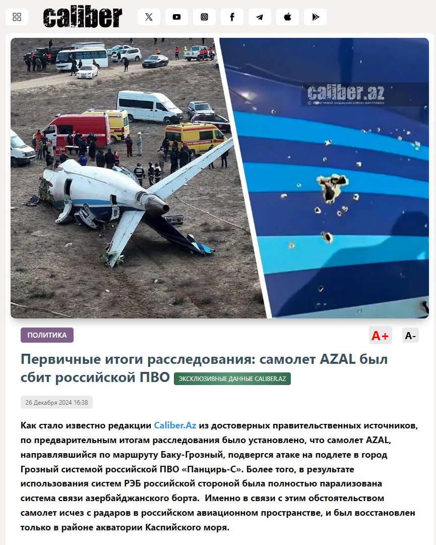

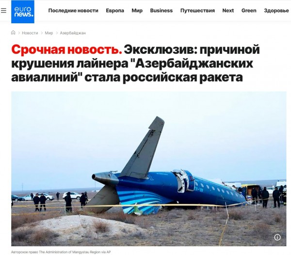

Európske spravodajstvo Euronews a azerbajdžanský Kaliber s odvolaním sa na výsledky predbežného vyšetrovania "vládnych zdrojov" tvrdia, že lietadlo Embraer E190 spoločnosti Azerbaijan Airlines bolo napadnuté ruskou raketou zem-vzduch, keď sa blížilo ku Groznému.
Z textu vyplýva, že by to mohlo byť v dôsledku streľby ruského Panciru S
Link: https://t.me/milinfolive/138533

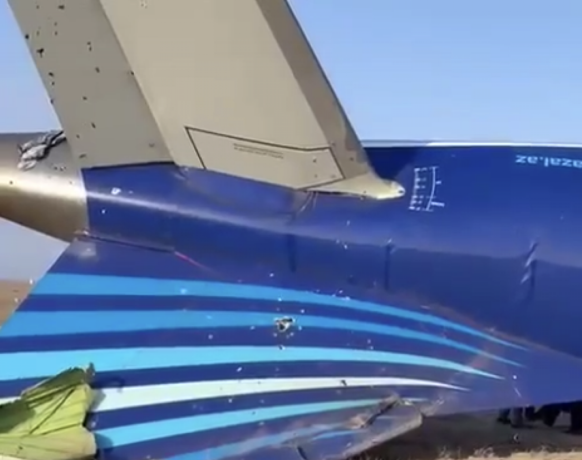

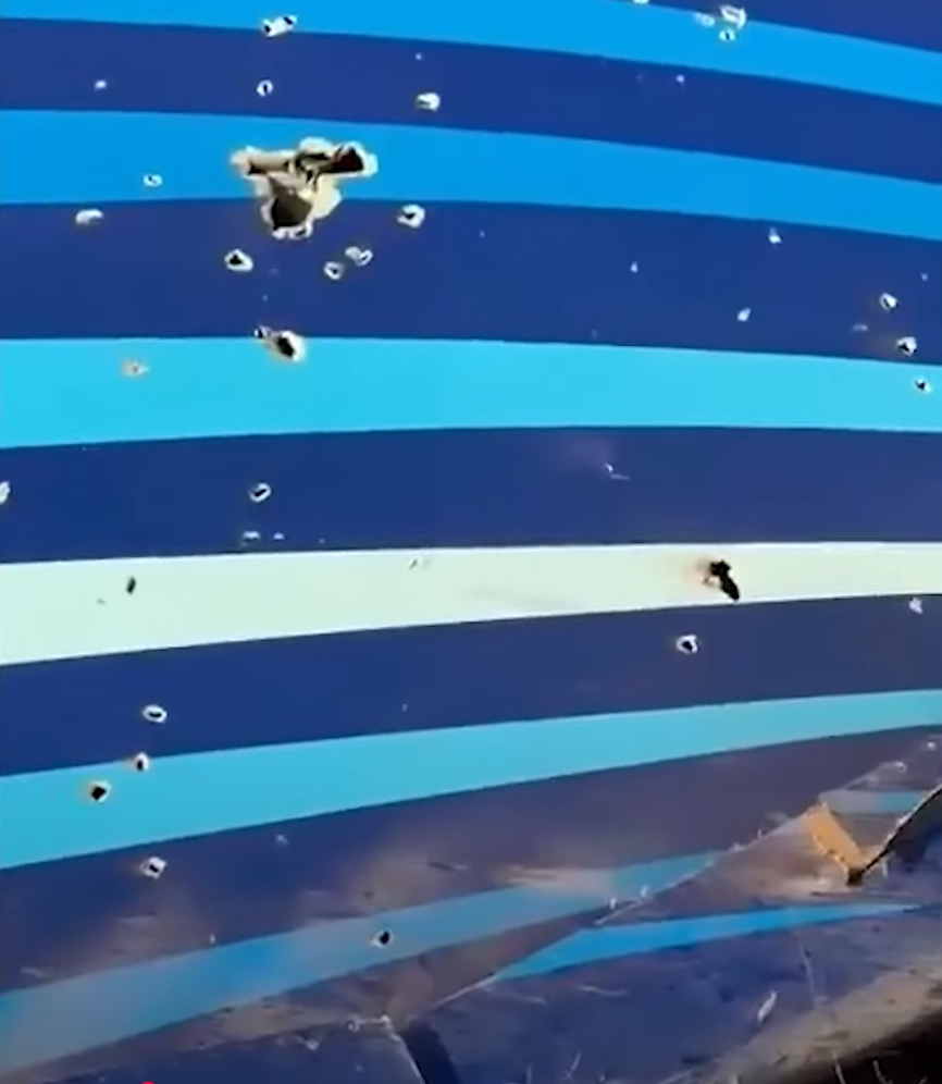

2 Martanus
to ale moc nevysvětluje ty díry ve směrovce viz. fotky výše. Pokud v trupu bouchla kyslíková lahev, tak by nebyly díry v tomto místě na ocase.
Tohle šlo zvenčí dovnitř. Ani se mi moc nezdá to, co píše Alchyk. Podle FlightRadaru24 ten Embraer narazil do země kousek od Runwaye, max tak 1-2km v rychlosti cca +- 350km/h. Pokud by vržené kamínky způsobovaly takto specifické poškození běžně, tak je to na každé fotce vraku letadla.
Ale to nevidíme u žádných jiných leteckých nehod....nebo nehod vysokorychlostních vozů (Dragster car, F1, Le Man apod). Naopak, je to typické poškození vraků letadel, které padly za oběť PLRS

Příliš rozdílné rozměry děr na fragmentovou nálož čehokoliv. Není to PLŘS - ani náhodou...

to neumím posoudit, nerozumím tomu, ale výbuch kyslíkové lahve v trupu a poškození směrovky spolu (dle mého) nesouvisí.

s tým sa dá súhlasiť, telesá spôsobujúce prierazy prilietali zvonku. Pri výbuchu fľaše by boli všetky prierazy smerom von.
Proti črepinám bojovej časti čiastočne hovoria jednak rôzne rozmery prierazov a jednak značný počet "neprierazov" v relatívne tenkých duralových plechoch.

Flaška to být mohla, poškození je na levé výškovce. Takže jestli vyletěla z kabiny, stát se to mohlo. Podle mě žádná raketa nemohla způsobit tak malé poškození výškovky z vrchu uprostřed ní. Nedovedu si představit jak by to raketa mohla dokázat.

To by asi musel posoudit nějaký odborník, který zná přesná složení fragmentů v bojových hlavicích, které se používají teď a tam. Co my víme, kolika gramové fragmenty, jak velké a v jakém poměru aktuálně testují na bojišti. I ve vztahu k dronům.

Skflanker tu dal včera večer fotky z paluby ešte pred pádom, kde sú diery v stene tam kde sedí tá ženská v botaskách a na tom videu, z ktorého je fotka je aj krv na podlahe z chodidla. Na videu, kde ťahajú cestujúcich z lietadla je tá dotyčná žena z paluby, chýba jej jedna teniska, myslím že z chodidla tej zranenej nohy , navyše má krvavú sukňu, kde je ale krv už zaschnutá. Ak jej to urobila kyslíková flaša z lietadla, tak to mala holka smolu.....a následne aj šťastie.

Omlouvám se za mystifikaci, nedávno jsem opsal, že poškozená byla poškozená výškovka, ale ve skutečnosti to byla levá strana kýlovky. Nedošlo mi že letadlo leží na boku.
Vše ostatní zůstává, že si nedokáži představit jak by raketa takto mohla takto poškodit tu kýlovku a nepoškodit výškovky.
Zde jsou nové záběry
https://t.me/infantmilitario/144954Nové záběry z místa pádu letadla v Aktau

Už jsem jasně psal, že toto rozhodně NENÍ stopa po zásahu bojovou částí rakety PVO.Ejdou Rotacak píše: ↑27 pro 2024, 08:38...v tomto případě si naopak myslím, že to dos*ala RF posádka PVO.
Smiřte se s tím a nepostujte sem kdejaké videa "YT specialistů", kteří jen fabulují pro zvýšení sledovatelnosti...
