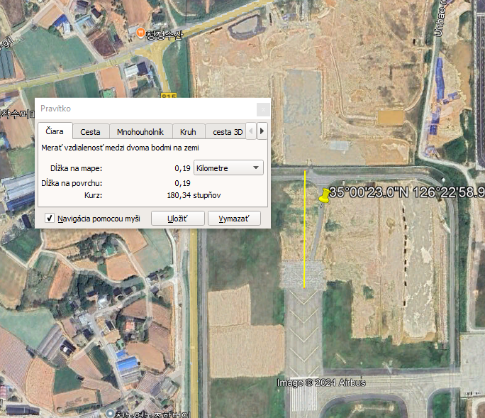

Pozeral som na to núdzové pristátie na brucho toho letadla v J.Korei.
Vyzerá síce že "bol dlhý" na pristátie ale zdá sa vám normálne, že taký kúsok za koncom pristávacej plochy je postavený vysoký betónový plot? :shock: Keby tam ten plot nebol tak by asi prežili.
Vyzerá že sa jedná o tento koniec dráhy.
35.00638553247578, 126.38303122670959
https://maps.app.goo.gl/sgg3eQ6Jsd2Ydip89

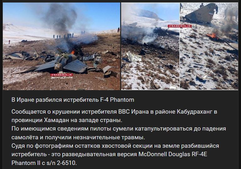

Streda 22.01.2025 cca 10:30 hod. miestneho času:
V Iráne sa zrútilo lietadlo F-4 Phantom
V rajóne Kabudrakhang v provincii Hamadán na západe krajiny sa zrútilo lietadlo VVS Iránu. Piloti sa údajne stihli katapultovať pred pádom lietadla a utrpeli ľahké zranenia. Podľa fotografií zvyškov chvostovej časti na zemi bolo havarované lietadlo prieskumnou verziou McDonnell Douglas RF-4E Phantom II s s/n 2-6510.
Zdroj https://vk.com/wall-173678697_400436 z 22.01.2025
Ďalšie info https://asn.flightsafety.org/wikibase/472377
McDonnell Douglas RF-4E-62-MC Phantom II

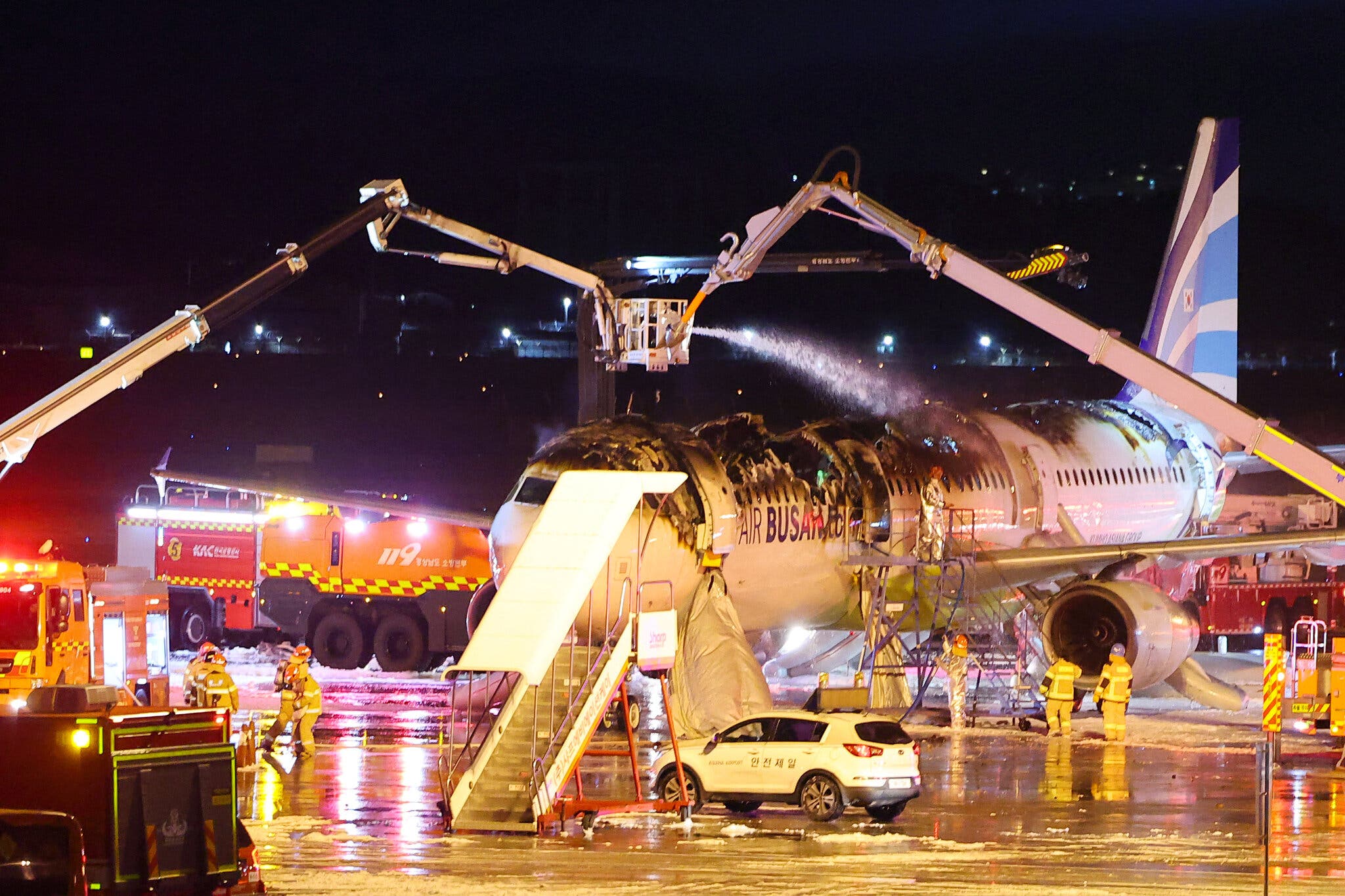

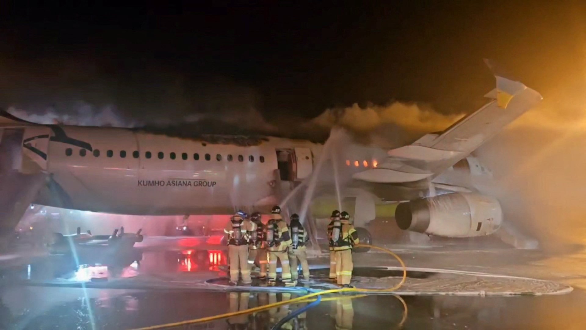

Na letisku Gimhae International Airport (mesto Pusan/Busan) v Južnej Korei zhorel Airbus A321ceo HL7763 spoločnosti Air Busan krátko pred odletom do Hongkongu. Všetkých 169 cetujúcich a 7 členov posádky bolo úspešne evakuovaných.

VIDEO: Dramatický požár letadla. V Jižní Koreji hořel civilní airbus
Echo24
28. ledna 2025
Sdílet:
Na mezinárodním letišti v jihokorejském Pusanu v úterý začalo hořet letadlo. Na místě zasahují hasiči. Všech 169 cestujících a sedm členů posádky bylo bezpečně evakuováno, informovala agentura Reuters. Na sítích se objevila řada dramatických snímků a videí z incidentu.
Agentura Kjódó upřesnila, že tři lidé utrpěli zranění. Příčina požáru, který na letounu typu Airbus A321 patřící jihokorejské letecké společnosti Air Busan vypukl během přípravy ke startu na lince do Hongkongu, zatím není známá. Jihokorejská tisková agentura Jonhap uvedla, že požár vypukl uvnitř letadla v jeho ocasní části.
https://www.echo24.cz/a/HQvgz/zpravy-sv ... lni-airbus
