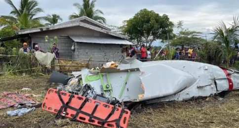

Buvol a 4 lidé zahynuli při havárii amerického vojenského letadla na Filipínách :snaha:
Americký voják a 3 kontraktoři zahynuli při havárii letadla na jižních Filipínách
Jeden americký voják a tři dodavatelé obrany byli ve čtvrtek zabiti, když se letadlo najaté americkou armádou zřítilo do rýžového pole na jihu Filipín, uvedlo americké indo-pacifické velitelství.
Letoun prováděl rutinní misi "poskytující zpravodajskou, sledovací a průzkumnou podporu na žádost našich filipínských spojenců," uvedlo velení v prohlášení. Uvedla, že příčina havárie se vyšetřuje.
Letadlo Bum.jpg (52.1 KiB) Zobrazeno 19792 x
Filipínský úřad pro civilní letectví také potvrdil havárii lehkého letadla v provincii Maguindanao del Sur. Další podrobnosti okamžitě neposkytla.
Těla čtyř lidí byla vyzvednuta z trosek ve městě Ampatuan, řekl Ameer Jehad Tim Ambolodto, bezpečnostní důstojník z Maguindanao del Sur. Indo-pacifické velitelství uvedlo, že jména posádky byla zadržena až do oznámení rodiny.
Windy Beatyová, provinční úřednice pro zmírňování katastrof, řekla agentuře AP, že obdržela zprávy, že obyvatelé viděli kouř vycházející z letadla a slyšeli explozi předtím, než se letadlo zřítilo na zem méně než kilometr od shluku farem.
Nikdo nebyl zraněn na místě nehody ani v jeho blízkosti, které bylo poté uzavřeno vojáky, řekl Beaty.
V důsledku havárie letadla byl zabit vodní buvol na zemi, uvedli místní úředníci.
