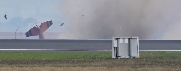

Lehké letadlo se zřítilo na australském mezinárodním veletrhu "Avalon" po neúspěšném pokusu pilota provést kaskadérský kousek "dead loop", uvedla ABC. K incidentu došlo během předváděcího letu, kdy 50letý pilot ztratil kontrolu nad letadlem. Podle předběžných údajů se letadlo zřítilo na ranvej, což vedlo k ostrému a tvrdému přistání. Navzdory tomu, že pilot neměl čas se z kokpitu evakuovat, podařilo se mu přežít. Po nehodě byl převezen do nemocnice. Odborníci poznamenávají, že jeho stav je vážný.
Zástupci organizátorů show a záchranných služeb provádějí okamžité vyšetřování příčin incidentu. Očekává se, že výsledky kontroly umožní zjistit, jaké faktory ovlivnily neúspěšné provedení kaskadérského kousku a vedly k nehodě.

Havárie na australské mezinárodní letecké show Avalon zanechala pilota kriticky zraněného
- Příspěvky: 10364
Re: Letecké nehody všeobecne
No tak "kaskadérský kousek" to zase nebyl, a netuším, kde se vzal název "dead loop".
Jediné co bylo na tom zvratu "kaskadérské" a co z něj udělalo "dead" byla skutečnost, že tento běžný prvek letecké akrobacie pilot začal příliš nízko.
Tím se současně vylučuje konstatování, že pilot "ztratil kontrolu nad letadlem". Ze záběrů je jasně vidět, že neztratil. Že celý manévr byl pilotem řízen.
To se při leteckých show, kdy lidé vyžadují maximální atraktivitu, a precizně vykonaná akrobacie v bezpečné výšce je nezajímá. Chtějí vidět letadlo blízko země. A display piloti se jim snaží vyhovět.
Každá letecká show má stanovenu minimální výšku letů (u nás tuším 50-150 m dle typu letadla), a na každé se to porušuje ... a prakticky nikdy jsem neslyšel o postihu pro neukázněného pilota.
Koukl jsem na nějaká videa z té australské airshow. Tu minimální výšku tam nedodrželo několik letadel před tím nešťastným Pitts Special ... Australani si s bezpečností evidentně hlavy nelámou.
Ale ono je rozdíl pomalu sklesat na výšku 5-10 metrů a pak v ní udělat nízký průlet, a vybírat v této výšce vertikální akrobatický manévr.
Nezbývá než držet pilotovi palce, ať se z toho dostane
