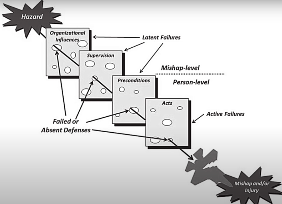

Tu takú situáciu popisuje Václav Vašek, "musia sa porušiť štyri levely aby došlo ku katastrofe pri leteckom dni".

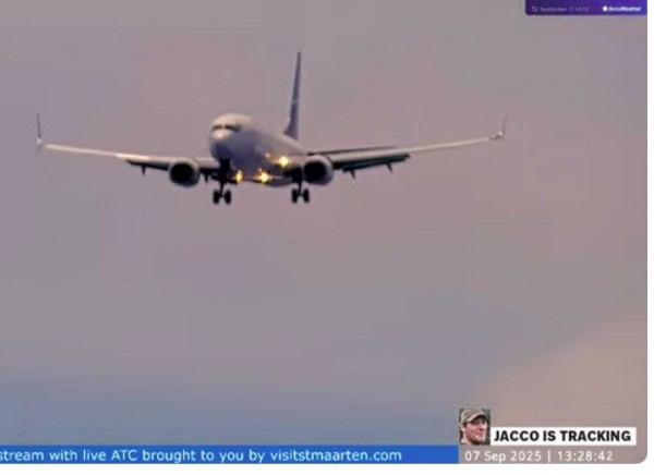

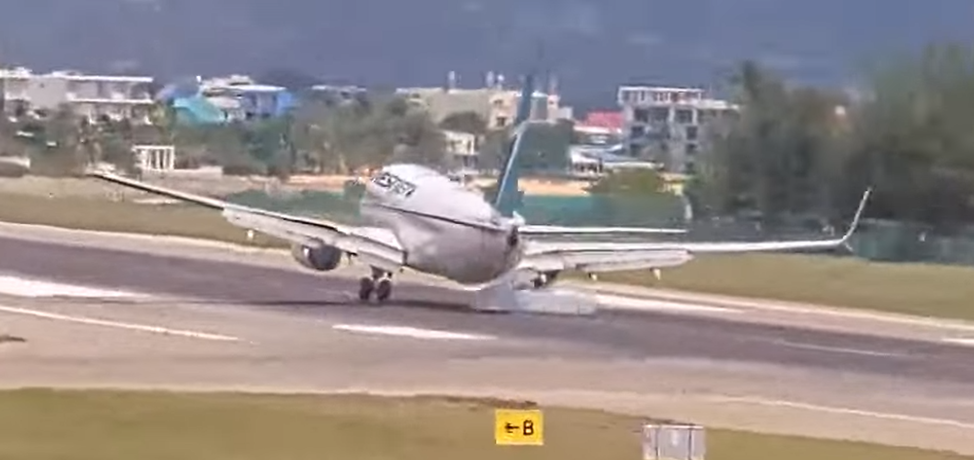

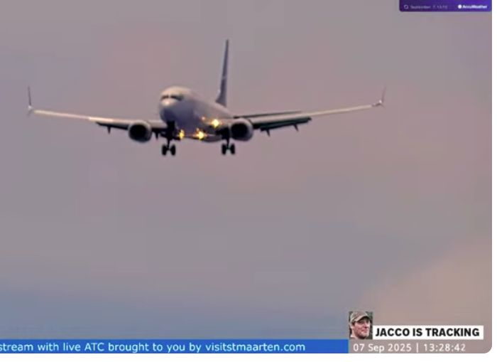

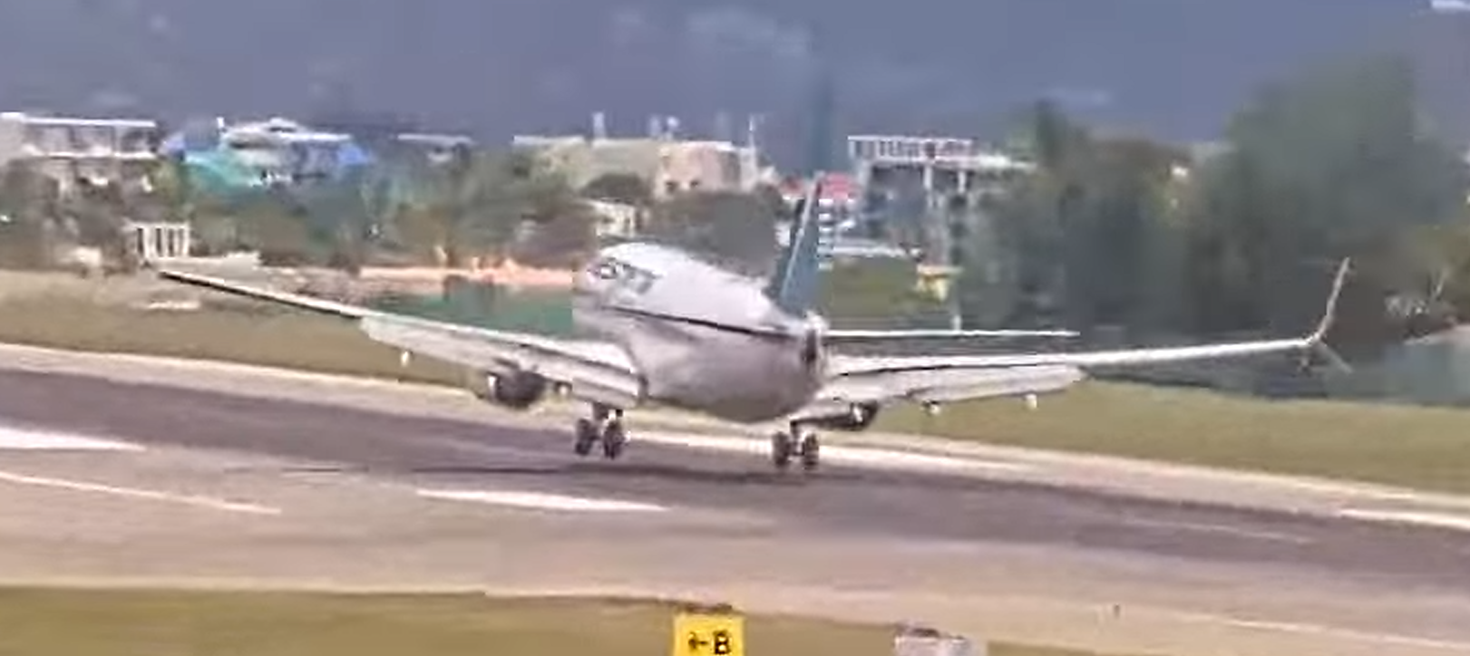

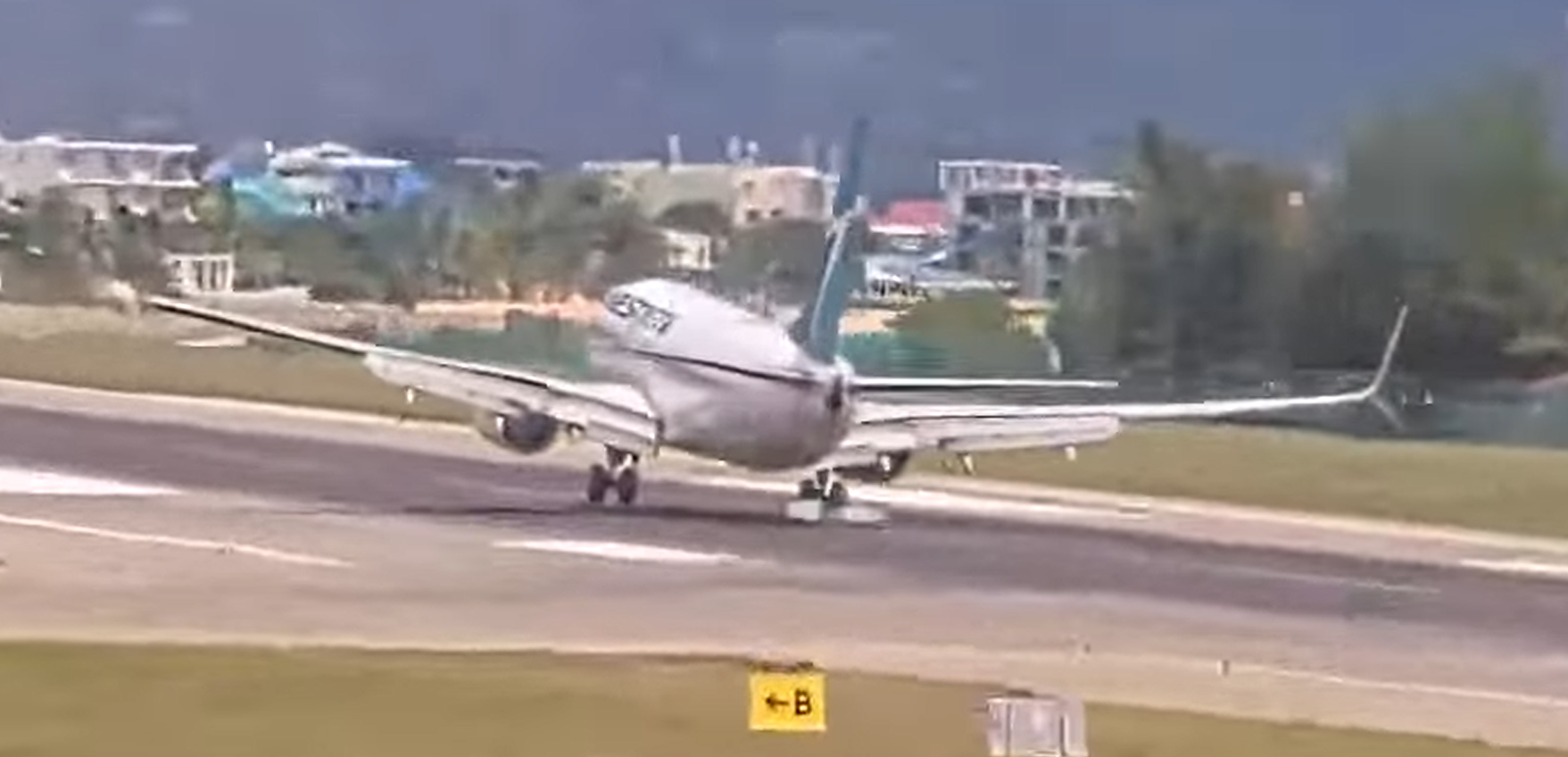

asi na desiaty pokus som ten moment trafil...
Příspěvky: 18688
Re: Letecké nehody všeobecne
Příspěvek od petrp » 07 zář 2025, 23:35
Řiďte se lokálním časem vpravo dole - 13:29. ..
