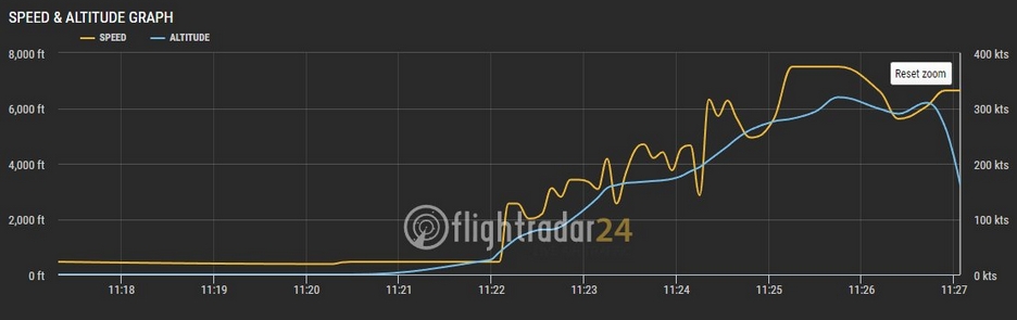

Koukal jsem přímo na stránky MAK, a bohužel to tak skutečně vypadá.
Piloti před odletem "zapomněli" zapnout vyhřívání všech tří snímačů tlaku. Je zde sice stále možnost technické závady, ale dle rozboru zápisů předcházejících 15-ti letů, posádka vyhřívání všech snímačů před letem zapnula a po letu vypnula. Vše fungovalo.
Po vzletu, v cca 150 metrech byl zapnut autopilot. Ve 1.300 metrech se začaly rozcházet údaje ze snímače č.1 (kapitán) a snímače č.3 (záložní) o více než 30 km/h. To vedlo k vypnutí autopilot a piloti přešli na ruční řízení do výšky cca 2.000 m.
Tam se začaly údaje opět rozcházet a zatímco snímač. č.1 hlásil nulovou dopřednou rychlost, snímač č.3 hlásil naopak rychlost větší. V této výšce následně došlo k prudkému potlačení do klesání pod úhlem cca 30° (v kabině vznikl stav beztíže - 0g). Tímto klesáním letoun pokračoval až do země. Těsně před střetem se zemí snímače rychlosti "naskočily" a ukázaly rychlost > 800 km/h.
Takže to vypadá na podobnou příčinu jako LN A330 společnosti Air France nad Atlantikem pár let zpět = zamrznutí snímačů tlaku s následnou chybnou indikací rychlosti a ztrátě prostorové orientace posádky :sad:
Uvidíme, co ukáže CVR (hlasové záznamy z kabiny), který zatím nebyl zpracován. Záznamy z FDR (letová data) již byl 100% zpracován.

bacil, ono se to jinak vyhodnocuje následně a jinak v kabině letadla, když se to děje.
V těch 2.000 m, když najednou začala kapitánovi padat rychlost z cca 550 km/h až na nulu (za 34 sekund = dost rychle, jako při přetažení) tak posádka začala řešit, co se děje. V tom okamžiku začala padat i rychlost na druhém rychloměru. Když spadla na 200 km/h, posádka prudce potlačila. Evidentně ztratili pojem o své orientaci. Pravděpodobně se domnívali, že se dostali do tzv. Střihu větru (prudká změna rychlosti a směru větru). A ztráta rychlosti je to nejhorší, co se letadlu může stát. Čas na volání ATC tam nebyl.
A nevím jaké "tlačítko" máš na mysli. Datalink? To trvá dlouho, a přiznám se, že ani nevím, zda je jím moskevská Approach vybavena.
Pitotovy trubice jsou jediným měřičem rychlosti. Neexistuje jiný spolehlivý způsob jak změřit rychlost letu vůči vzdušné mase.
Argumentovat tím, že neví jak to letí rychle, je trochu mimo, když mu to můžou nahlásit i z věže z dat radarů - pokud budou vědět že má problém. Taky má uši a slyší jak to sviští kolem kabiny
Nikdy jsi nepilotoval letadlo.
Když nevidíš horizont nebo zem (např. v mraku nebo sněhové přeháňce) tak bez přístrojů nevíš, zda letíš rovné či na zádech, natož jakou rychlostí.
GPS udává rychlost vůči zemi což je pro pilota druhotná informace. Navíc letíš-li střemhlav rychlostí 1.000 km/h tak GPS ukazuje 0 km/h.
Služba řízení letového provozu má údaje o rychlosti letu že sekundárního radarů = hlášení z letadla. Pokud je informace špatná ... :(

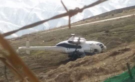

V areáli vojenskej akadémie v afganskom Kábule sa zrútil vrtuľník. Pri incidente sa zranilo 5 cudzincov, ktorí boli v tom čase na palube stroja.
Hovorca ministerstva obrany Dawlat Wazírí informoval, že sa vrtuľník zrútil v nedeľu 04.03.2018 krátko po vzlietnutí, pričom pravdepodobne išlo o nehodu. Cudzinci, ktorých národnosti neprezradil, sú podľa jeho slov v stabilizovanom stave.
Hovorca medzinárodných síl Tom Gresback uviedol, že vrtuľník nepatril Spojeným štátom ani Severoatlantickej aliancii (NATO). Dodal tiež, že medzi zranenými nie je nikto z jednotiek NATO.
Zdroj https://svet.sme.sk/c/20773270/pri-pade ... incov.html z 04.03.2018
Zdroj https://twitter.com/AfgPassion/status/9 ... 0595950593 z 04.03.2018
Ide o rodinu vrtuľníkov Mil Mi-8 Afgánskych vzdušných síl
Viac info https://aviation-safety.net/wikibase/wiki.php?id=207019 + ďalšie zdroje a odkazy
