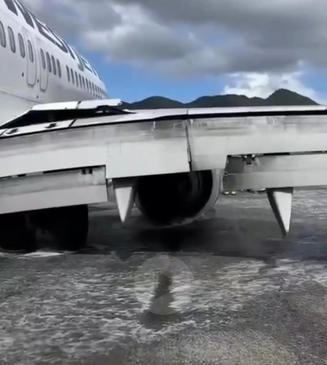

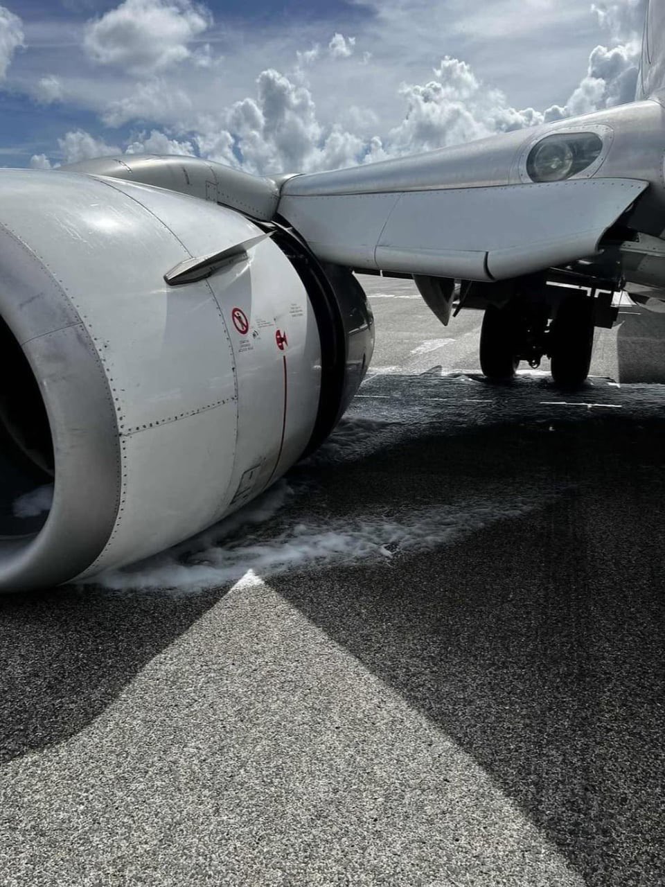

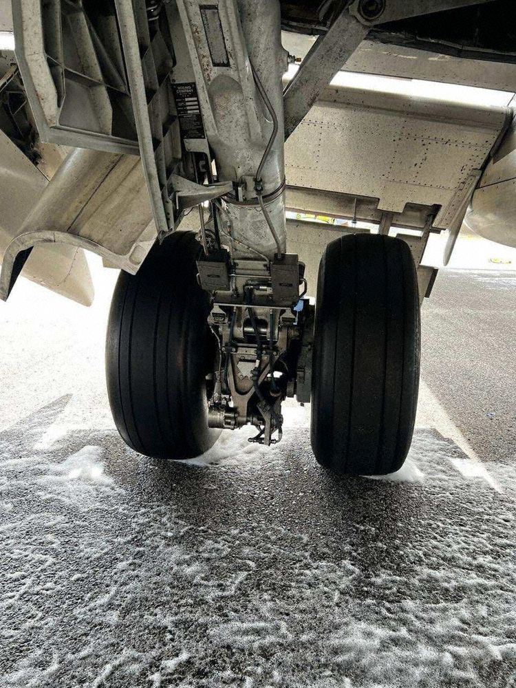

Jo, jo. Vypadá to, že zatáhl podvozek bez sklápění
Min. tu vzpěru, ne-li vlastní nohu, protlačil křídlem ... což je vidět i z odtrženého horního potahu křídla na fotce od petrp

Re: Letecké nehody všeobecne
Prečo píšeš o zaťahovaní podvozku bez sklápění?
Veď predsa pristával.
Akože to bol až taký tvrdý dotyk? Alebo nefungoval tlmič?
Bylo to hodně tvrdé díky poryvu větru, který s ním praštil o zem. Ta rána byla dobře slyšitelná...
Protože ten podvozek, tedy pravou podvozkovou nohu, evidentně vytrhl ze závěsu a vrazil do křídla.
A nejenom ji, ale náraz rovněž zdeformoval motorové lože a téměř utrhl pravý motor ... viz obrázek.
Dle mne klika, že to byl B-737 s motory pod křídlem. Být to letoun s motory na ocase skončil nejspíš na zádech jako ten CRJ v Torontu v únoru letošního roku.
Takhle pravý motor zastal úlohu pravého podvozku a křídlo neudeřilo o zem a levé se nedostalo do takového úhlu náběhu aby prudký nárůst vztlaku na levém křídle hodil letadlo na záda.
Takže ešte horšie ako som si myslel... To je na výmenu krídla. A sa hejbnul centroplán, tak rovno na odpis.

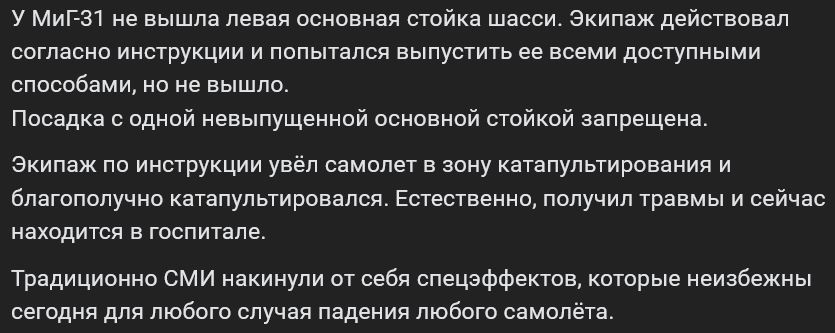

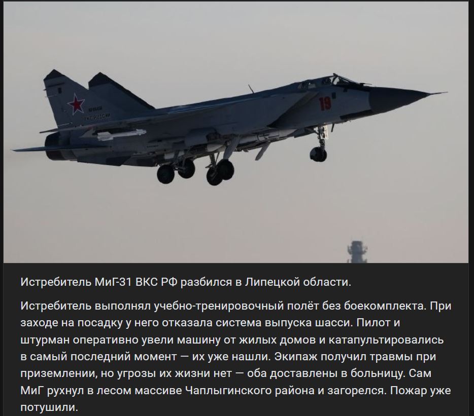

Lietadlo rodiny MiG-31 VKS RF havarovalo v Lipeckej oblasti
Zdroj https://vk.com/wall-173678697_417763 z 10.10.2025Lietadlo vykonávalo výcvikový let bez bojovej výzbroje. Pri pristátí jej zlyhal systém vysúvania podvozku. Pilot a navigátor rýchlo odleteli od obytných domov a v poslednej chvíli sa katapultovali – už ich našli. Posádka utrpela pri katapultovaní a dosadnutí na zem zranenia, ale ich životy nie sú ohrozené – obaja boli prevezení do nemocnice. Samotný MiG sa zrútil v lesnom poraste v Čaplyginskogo rajóna (Чаплыгинского района) a začal horieť. Požiar už bol uhasený.
Zdroj https://vk.com/wall-182816816_92016 z 10.10.2025U MiG-31 sa nesunula ľavá hlavná podvozková noha. Posádka konala podľa pokynov a pokúsila sa ho vysunúť všetkými dostupnými spôsobmi, ale nepodarilo sa to.
Pristátie s jedným nevysunutým hlavným podvozkom je zakázané.
Posádka podľa pokynov odletela s lietadlom do katapultovacej zóny a úspešne sa katapultovala. Prirodzene utrpela zranenia a momentálne sa nachádza v nemocnici.
Tradične médiá pridali svoje špeciálne efekty, ktoré sú dnes nevyhnutné pri každom prípade pádu akéhokoľvek lietadla.
