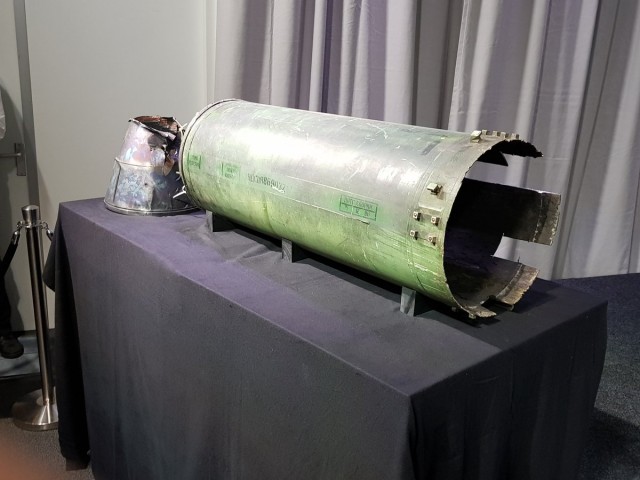

Puzdro motora je označené číslom 9d1318869032. V priebehu vyšetrovacej činnosti skupiny JIT bol dodnes zistený význam tohto čísla. 9d131 sa vzťahuje na typové číslo raketového motora typu 9M38 a/alebo 9M38M1. Obrázok 8 je kódový názov výrobcu, a to: Dolgoprudnenský výskumný a výrobný podnik so sídlom v Moskve. Číslo 86 označuje rok výroby a bol to rok 1986. Číslo 9032 je jedinečné identifikačné číslo tohto konkrétneho raketového motora.
Tieto kúsky má JIT k dispozícii od roku 2016. Tvrdia, že to bola ruská 53.brigáda z Kurska a žiadajú účastníkov operácie, alebo každého, kto o tom vie, aby sa prihlásili so svedectvom.

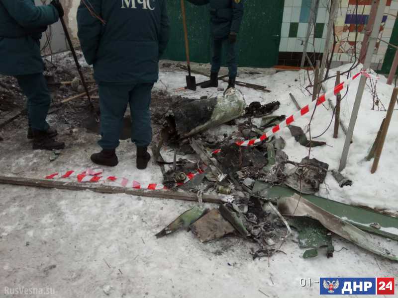

Pre predstavu, čo z rakety Buk zostane po výbuchu
http://dnr24.com/main/26423-na-makeevku ... y-buk.html

S těma motorama je to fakt divné. Ať hledám, jak hledám, většinou nacházím označení motoru střel jako 9Д151
Ze které části střely 9M38 je ten předvedený kus?
Nejsou na něm žádné stabilizátory = takže je to předek té střely ???
Ten, kde je ta 62 kilová hlavice se 34 kilogramy Tritolu ???

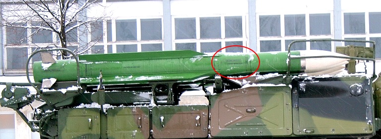

Nápis na motore je na fotke z muzea neviditeľný - je zakrytý, schovaný pod krídlom rakety, tie štvorice "kociek" sú upevňovacie body krídla, dvojica "kociek - hákov" sú vodítka a na rakete na odpalovacom zariadení sú "zospodu" (potom je ale celý nápis "ešte divnejší", pretože by bol vlastne hore nohami). Či je to tak naozaj, alebo narafičené, to fakt neviem.
Ale celý predvedený kus motoru mi pripadá nejaký krátky, podľa mňa by mal byť aspoň o polovicu dlhší.
https://docs.google.com/spreadsheets/d/ ... 1337540683

Chlapi kto sa vie pohrať s photoshopom, na obrube tej trysky je vyrazené výrobné číslo, ale bez úpravy tej fotky sa takmer nedá prečítať.

moze niekto zakreslit z ktorej casti rakety ma byt ten "zeleny valec" a co je predok a co zadok?

Ja byh řekl, že je to odsud.
Jen by mě zajímalo jak chtějí vysvětlit ty výřezy v tom dílu co ukazovaly.

nemoze, ta cast nema rovnaky prierez (je to konus). To vystavene zelene je cisty valec s rovnakym priemerom po celej dlzke

Skeptik - Boli časy, keď som sa pokúšal "urobiť si poriadok v indexoch", čiastkové pozostatky môjho snaženia sú vidieť aj na válka.cz, ale čím hlbšie som sa do toho ponáral, tým väčšia "beznádej" z nedostatku informácií na mňa padala...
Tomas - len môj odhad - zadný koniec krídiel rakety je v mieste kotviacich kociek a vodítok. chybný odhad, je to opačne
Re: MH17
Ale je to možné, podle mě JIT ten díl upravil tak aby klamal. Podobně je to i s tryskou.
Jde o to jak to vypadá zezadu. Jak se spojuje válec vzadu.
[attachment=0]detail buku poškození.jpg[/attachment]

Re: MH17
myslis tych dlhych zelenych stabilizatorov na fotke od martanusa (nie kormidiel - bielych) ?Alchymista píše: ↑24 kvě 2018, 18:47Tomas - len môj odhad - zadný koniec krídiel rakety je v mieste kotviacich kociek a vodítok.
