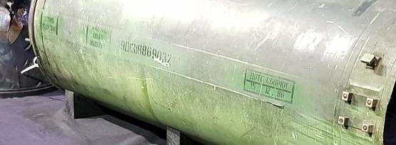

presne tak - zadný koniec motora rakety je teda na fotke vpravo a samozrejme chýba celý kormidlový blok a dno motora s tryskou - zostal tam len zvar.

tryska ktora je na tej prezentacii vyfotena nie je ta ista tryka ako na fotografii ked sa udajne nasla. Nejde o to ze je vylestena, ale je inak poskodena a nevyzera ze sa jedna o ten isty kus

potom ta cast pri tryske (na fotke) je vpredu. Trcia z nej ostre kovove otrepy (farba prirodneho kovu) akoby po odlomeni. Nepredpokladam ze sa ta cast rozlomila pocas letu ani po vybuchu (musi odolat velkym pretazeniam) a musela sa rozlomit pri pade. To by vsvetlovalo (ciastocne) preco vystavena cast nejavy znamky dopadu - mohla napr. dopadnut na stojato a tato zadna cast bola hore a odlomila sa pri dopade preto nie je zdeformovana. V takom pripade aje musia mat vystrovatelia aj prednu cast hoc rozbitu napadrt. Preco nevystavili vsetky casti ktore nasli?Alchymista píše: ↑24 kvě 2018, 18:54presne tak - zadný koniec motora rakety je teda na fotke vpravo a samozrejme chýba celý kormidlový blok a dno motora s tryskou - zostal tam len zvar.
Druha vec - myslim si ze ta zelena cast nemohla byt daleko od dopadu trysky, skor si myslim ze to dopadlo vselku. Kde to je?
Kedy nasli trysku? v roku 2016. Museli teda najst v tom obdobi aj zvysok, ale kedze vystavena tryska nevyzara ako ta ktoru mali najst, potom je sporne, ci ta vystavena zelena cast bola najdena in situ a niekde neni uvedeny kde to nasli a kedy to nasli ani fotky z miesta nalezu ...
Som zvedavy na vyhlasenie ruskej strany...

mne sa tryska zda byt ina ako sa udajne nasla v 2016.
Zrazka rakety s lietadlom by bola ukazkova nahoda a nevysvetluje poskodenie prednej casti MH17
Konspiracne sa opytam, preco robili testy s raketou od finov ak mali tuto cast, bolo jasne o aku raketu islo... A preco ukazali tuto cast az teraz? Ci sa nahodou nejedna o pozostatok syrskej rakety po nedavnych USA/Izraelskych utokod. Doviezol to anonym z Libanonu, niekde polozil a ukazal vysetrovatelom

Ale právě že vysvětluje. Ale jen pokud raketa letěla od Zaroščonskoe a raketa explodovala před kokpitem pod úhlem větším než 60°. :jo:
Ta tryska se mi taky zdála jiná, ale problém je, že ji schválně postavili a vyfotili tak jak ji vyfotily.
Díky tomuto dílu jsem schopen přesně určit místo detonace rakety a její umístění vůči letadlu.
Děkuji mooooooooooooooooooooooooooooc JIT. :dobre: :dobre:

Když to padalo, takový válec, tak muselo to mít velkou rotaci skrz odpor vzduchu, i kdyby to spadlo náhodou na "motor", tak to nevysvětluje, kde jsou zbytky a tím je doložím a je konec spekulacím, že to není vůbec poškozené dopadem, to nejsou vyšetřovatelé, ale PRísti, ty materiály, kterými se ohání kopírují od Bellingcatu a pak to tak vypadá, pravděpodobně, možná, v sociálních sítích se objevilo.
Celé je to nesmysl, že by se to torzo náhodou trefilo dotykem se zemí přesně kolmo, i kdyby stejně bude výrazně poničená. že ta tryska skoro není, spíš napovídá tomu, že z té střely výc nezůstalo, a tohle vytáhla někde SBU, magorů je tam na to dost.

Myslel trysku ;) Já ty čísla z toho dostanu, jsou tam dvě, jen mi dejte trochu času

Ako už puma napísal, myslel som trysku. Je na nej jedno číslo na kónickej časti a druhé na obrube na konci trysky a ešte pred ním sú nejaké znaky, prvý vyzerá ako malý štvorec a pri ňom číslo 1 a druhý ako 8 s malým pásikom nad číslom.
Čo sa týka toho zeleného úlomku, všimnite si ako nelícuje tá vytlačená čierna obruba po obvode celého tubusu s jej časťou tam kde je ten text. Je to akoby niekto naozaj prestriekal pôvodné označenia ale trochu to sprasil lebo si nevšimol že mu ten pásik po obvode nelícuje.

Ako som už napísal - táto časť s nápisom je schovaná pod krídlom - objaví sa, až keď sa krídlo demontuje

Z té malé fotky to nezjistíme, chce to něco aspoň nad 2400px, ale nikde jsem ji zatím nenašel ve větším než 1200x630px.

Píšou tam, že ten válec je "kryt" raketového motoru vyloženě (tedy jde přímo o zadní část PLŘS), i kdyby to spadlo vertikálně na zem nějakou náhodou, bude to silně domlácené, když ta tryska je vně a ne venku. Pak je tedy otázka, z čeho je ta tryska poškozená a ještě v užším průřezu, když ten válec není nikde ani promáčklej...

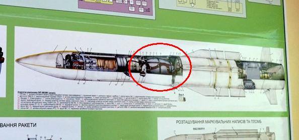

hahá, ja som vedel, že to niekde mám...
obrázok je to síce mizerný, ale celkom dôležitý - zjavne ukazuje, že spalovacia komora motoru 9D131 je najmenej dvojdielna

zjavne má ten istý pôvod...
Zaujímavé - a zrejme som sa mýlil ....
toto je zrejme pozostatok "gulovitého" uzáveru spalovacej komory raketového motoru

Tak to je fakt dobrý
"mají motorovou část, která je o devět měsíců mladší než tryska tohoto motoru ... to je nesmysl."
A jestli to dobře chápu, tak tam upozorňují na to, že číslo z UA PLŘS z Buku spadlé v Makyjevce je jen pár čísel vzdáleno od čísla na trysce co vystavuje JIT.
