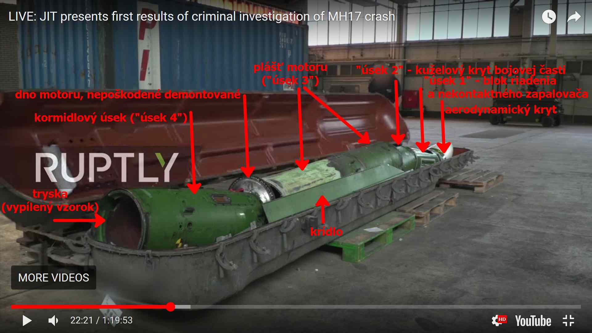

raketa z utilizácie (likvidácie) - a takzvaný "dôkaz"
Podobnosť určite nie je náhodná.
http://mh17.webtalk.ru/viewtopic.php?id=489&p=18
a nákres motoru - predvedený motor končí v mieste prvkov 11, 12 - silová prepážka, 24 - "výstupok" pre upevnenie krídla, 25 - jarmo /držiak/ vodítko - teda asi v polovici pôvodnej dĺžky

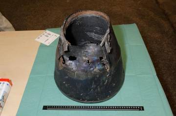

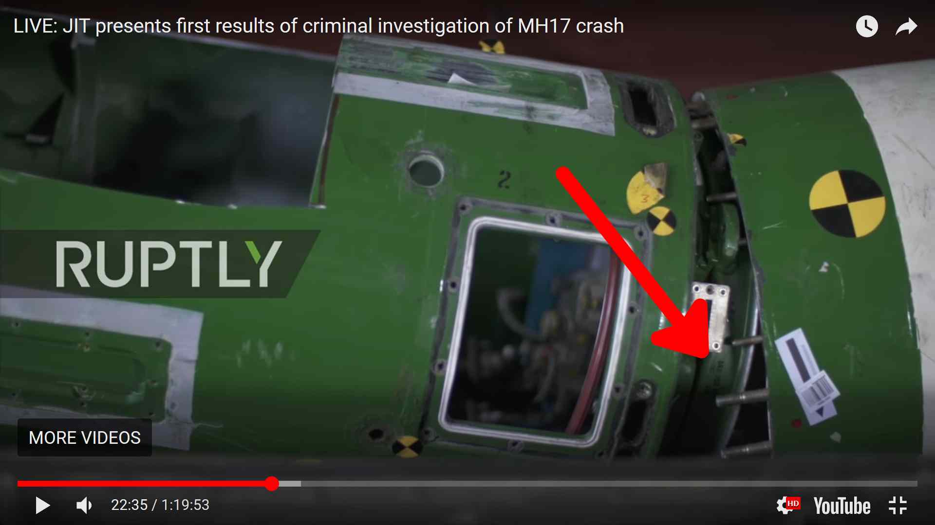

Juraj - to je pravdepodobné...
Hodne by napovedalo napríklad presnejšie zmeranie obvodu toho zvyšku rakety alebo tiež nejaká lepšia snímka toho zvyšku rozlámaného dna s tryskou - či je "v kuse" a vyrezaný je len pruh z plášťa, alebo je prerezaný aj tento okraj dna so skrutkami. Totiž - prachová náplň raketového motoru je do vnútra plášťa pevne vlepená, takže sa samozrejme nedá len tak ľahko vytiahnuť. Asi najjednoduchší spôsob, ako ju dostať von je rozrezať kovový plášť po celej dĺžke a roztiahnuť ho - tým sa zrno od plášťa udlúpne a dá sa vytiahnuť v jednom kuse.
Lenže - takouto operáciou sa zmení obvod motora :cool: A ak by to tak bolo, tak je to dôkaz, že motor bol len rozobraný a nie vyhorený - a teda že neletel.
V prípade vyššie popísaného rozoberania motoru by bolo tiež logické, že dno a veko z motora boli odstránené, odskrutkované. Potom to, čo je na snímke, je rozlámané veko nasadené späť (a bola by zaujímavá otázka - či je veko nasadené v správnej polohe?) a prichytené pár skrutkami "ktoré zostali", ktoré neboli vyhodené/ukradnuté...

puma - ano, takto sa to dá tiež urobiť. Problém trochu je, že predviedli "ukryté" výrobné číslo motoru, nie výrobné číslo rakety (to je obvykle vpredu na hlavičke a teda pri výbuchu zničené).
Ale povedal by som, že to číslo nie je celé - číslo za označením by malo mať najmenej osem číslic, pokiaľ si to správne pamätám.
