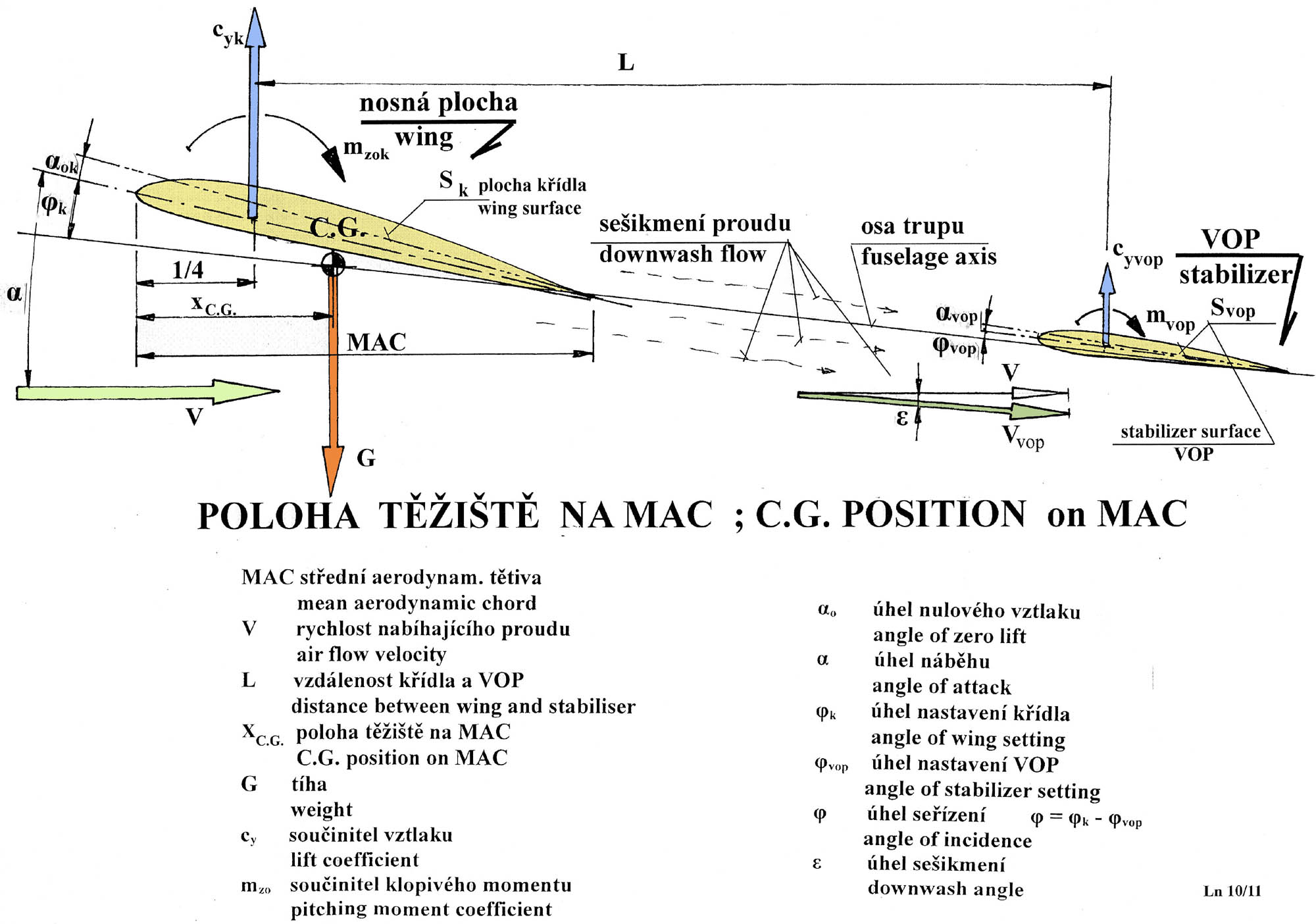

Skeptiku, proč se výškovka u jiných letadel, které nejsou ve tvaru T, nemůže dostat do úplavu křídla? Jak si to maluji, tak právě s tím trimováním při některých úhlech mi to u MAXe vychází, ale jak jsem říkala, jsem laik. Při kritickém úhlu náběhu je vztlak maximální, ale při dalším zvyšování úhlu náběhu prudce klesá, takže to musí být sw uděláno dost nelineárně, tj. pokud se blíží hodnota ke kritickému AoA, tak se musí okamžitě snažit ji snížit.
Třeba u komunistické L-410 UPV právě z toho důvodu je udělána VOP do "V", aby se nedostávala do úplavu celá.

Dva zajímavé obrázky k úplavu:

Jinak s tím úplavem jsem to asi nenapsal dost precizně. Jistěže i klasicky (dole) umístěná VOP se do úplavu křídla dostane. Ale v situacích, kdy ten úplav není nijak široký a tím i nebezpečný ... zjednodušeně, jen to letadlem trochu zaklepe.
Úplav se ale rozšiřuje s rostoucím úhlem náběhu.
A to je / byl hlavně problém letadel koncepce DC-9 či Tu-134. Motory umístěné vzadu, aby křídlo bylo tzv. "čisté", aby byl nižší hluk v kabině a aby byl symetričtější tah při vysazení jednoho z motorů. To ale znamená nutnost umístění VOP jinam - na vrchol SOP. To ale zvyšuje nebezpečí, že se VOP dostane do úplavu křídla při velkém úhlu náběhu, tedy v situaci, kdy ten úplav je již skutečně nebezpečný. Ale AoA je zas tak velký, že by se do něj dopravák neměl dostat ... teorie, jak víme praxe je vždy trochu jiná.
Situaci trochu zlepšuje fakt, že těžké motory vzadu znamenají posun polohy těžiště vzad a tím i posun křídla vzad. To má za následek dva efekty.
1) VOP se do úplavu dostává až při skutečně extrémním AoA
2) když už se VOP do úplavu křídla dostane, je ten úplavu tak velký, že je to v prd.li

Co se L-410 týče, tak si nejsem jistý, ale myslím, že to vzepětí VOP nebylo z důvodu úplavu křídla, nýbrž úplavu za vrtulemi.
První prototypy XL-410 jej neměly
následně jej L-410 dostaly, a na tomto obrázku je vidět proč
