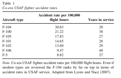

Pro představu :
F-100 471 nehod
F-101 164
F-102 189
F-104 196
F-105 176
F-106 104
F-4 133
Příspěvky: 12543
Re: Nehodovosť F-104 - mytus?
Příspěvek od kenavf » 16 říj 2022, 22:59
:sipka: Možno tak ako zaujímavosť, ale na takéto vyhodnotenia sa predsa absolútne čísla nepoužívajú.

Pro představu:
Počet ztracených letadel na 100.000 letových hodin (USAF):
F-104 ... 25,2
F-100 ... 16,2
F-105 ... 15,6
F-101 ... 9,7
F-106 ... 7,3
(Pozn. Existují i jiné, vyšší, hodnoty, ale poměr mezi nimi +/- zůstává stejný. Záleží jen na tom, co vše se do toho počítá.)
F-104 v prvních letech u Luftwaffe ... 139 !!! letadel na 100.000 letových hodin
Po následných změnách v konstrukci letounu a hlavně ve výcviku Lost rate klesl až na 15,2 letadla na 100.000 letových hodin.
Ale jak pořád píšu, z větší části to nebyla přímá chyba letadla, ale systému výcviku a provozu. Vyšší to bylo prostě proto, že F-104 méně odpouštěl chyby než ostatní letadla té doby, a že jeho piloti byli často mladí, nevybouření, pitomci, kteří zbytečně riskovali a přeceňovali svoje schopnosti.
