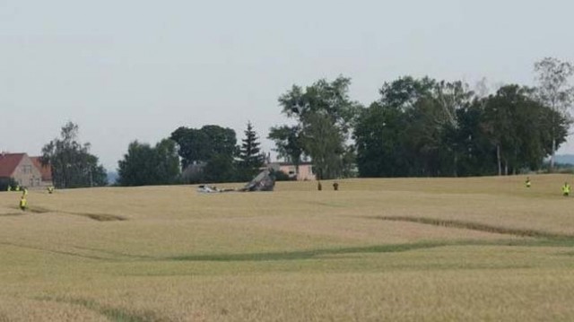

28 let provozu MiGů-29 polského letectva bez nehody, a teď už druhá kraksna během půl roku. Divné.
Možná jen náhoda, možná je v polském letectvu něco špatně
Obě kraksny v noci, první nezvládnuté přiblížení na přistání při posledním letu dne, druhé také trochu podivné.
Pilot se nejspíš střílel na poslední chvíli a letadlo evidentně dopadlo do pole kolmo a "na placato" - dopředná rychlost musela být ± nulová. To ani zdaleka není běžný dopad neovládaného letadla.
Uvidíme co ukáže šetření.
EDIT
To tak trochu potvrzuje verzi letecké nekázně ... přízemní let (jestli pak pilot nebydlel někde poblíž?), náraz do stromu, prudké přitažení, ztráta rychlosti, pád do ploché vývrtky -> dopad letadla na plocho.
EDIT
Dle verze televize TVN byla příčina katastrofy srážka se stromem.По версии телеканала TVN, причиной катастрофы стало столкновение с деревом.

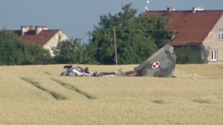

Prečo mu ale chyba časť ľavej smerovky keď padol v podstate ako kameň z neba ?
- Příspěvky: 10364
Re: Letecké nehody všeobecne
Ten strom?
Kus konstrukce po srážce s tím stromem, či po katapultáži?
- Příspěvky: 55758
https://www.tvn24.pl/wiadomosci-z-kraju ... 51557.html - obsahuje video, zábery zhora
- celkom dobre vidno, že lietadlo po kontakte so zemou rotovalo doľava (proti hodinám)
- je vidno aj "výstrek" zeminy a trosiek ďaleko dopredu pred lietadlo
- poškodená smerovka - pravdepodobne od "niečoho", vymršteného do vzduchu pri dopade.
Kontakt so stromom sa samozrejme vylúčiť nedá, ale znamenalo by to, že stroj bol vo nejakej neobvyklej polohe (hore bruchom? nožový let na ľavej strane?) a rozhodne nedošlo k okamžitej strate ovládateľnosti, pri dopade bol stroj vo viacmenej "nomálnej" polohe a nerotoval okolo pozdĺžnej osy - otlačok je viacmenej symetrický, bez výrazného prehĺbenia na jednej strane.
Na záberoch videa tiež vidno, že krídla a výškovky sú viacmenej celé, bez výrazných otlačkov (pravé zrejme horelo)

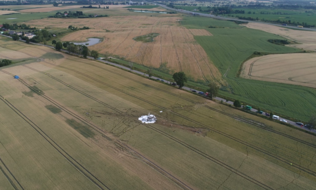

- Příspěvky: 10364
Na základě videa opravuji co jsem napsal výše - dopředná rychlost nebyla ± nulová, ale ani nebyla příliš velká.
Na začátku stopy v poli je vidět přesný obrys letadla včetně výškovky = letadlo neklouzalo, ale skutečně dopadlo naplocho pod velkým úhlem s malou dopřednou rychlostí - stopa v obilí je velmi krátká.
- Příspěvky: 55758
Ani vertikálna rýchlosť nebola veľká - trysky a komory prídavného spalovania tiež nie sú typicky "rozplácnuté", a nevyzerá to ani na dopad s vysoko zdviznutým nosom (tj prvý kontakt oblasťou motorov) - nie je badateľný zlom medzi krídlom a chvostovými plochami. Naopak je do boku na pravú stranu vylomená a kompletne rozbitá predná časť trupu.
Môj scenár - strmé klesanie/pád, relatívne nízka rýchlosť ~100 maximálne 150m/s, viacmenej normálna horizontálna poloha, možno mierny náklon doľava a nosom dole.
Prvý kontakt zrejme nos (za povšimnutie stojí nápadná hlboká jama v ose na začatku stopy) následne deštrukcia prednej časti trupu, zlom v oblasti kabíny alebo za kabínou, (to trochu zmení trajektóriu pohybu ťažiska a trupu do viacmenej horizontálneho smeru), dopad na sacáky - tie sa okamžite bortia, nasleduje klzanie - ľavá strana kladie väčší odpor, takže trup rotuje vľavo, rozbitá predná časť trupu je konštrukciou držaná už len voľne, takže zachováva smer a priestorovú orientáciu pohybu a je rotáciou a pohybom trupom "vytlačená" do boku mimo osu.

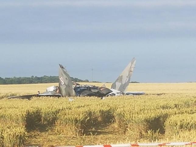

- Příspěvky: 10364
Souhlas.
Chtělo by se říci, že takto nějak odpadne na zem letadlo při neúspěšném vybírání strmého střemhlavého letu (pádu) do kterého spadne na nízké rychlosti.
Stále víc a víc mi to ukazuje na nějakou tu leteckou nekázeň - akrobacie v nízké výšce nebo něco takového.
Myslím že polské MiGy půjdou do vzduchu velmi brzy.
- Příspěvky: 55758
Ano, súhlasím. "Neúpešné vyberanie strmhlavého letu pri nízkej rýchlosti" by celkom aj zodpovedalo.
Ako a prečo objasní možno vyšetrovanie.

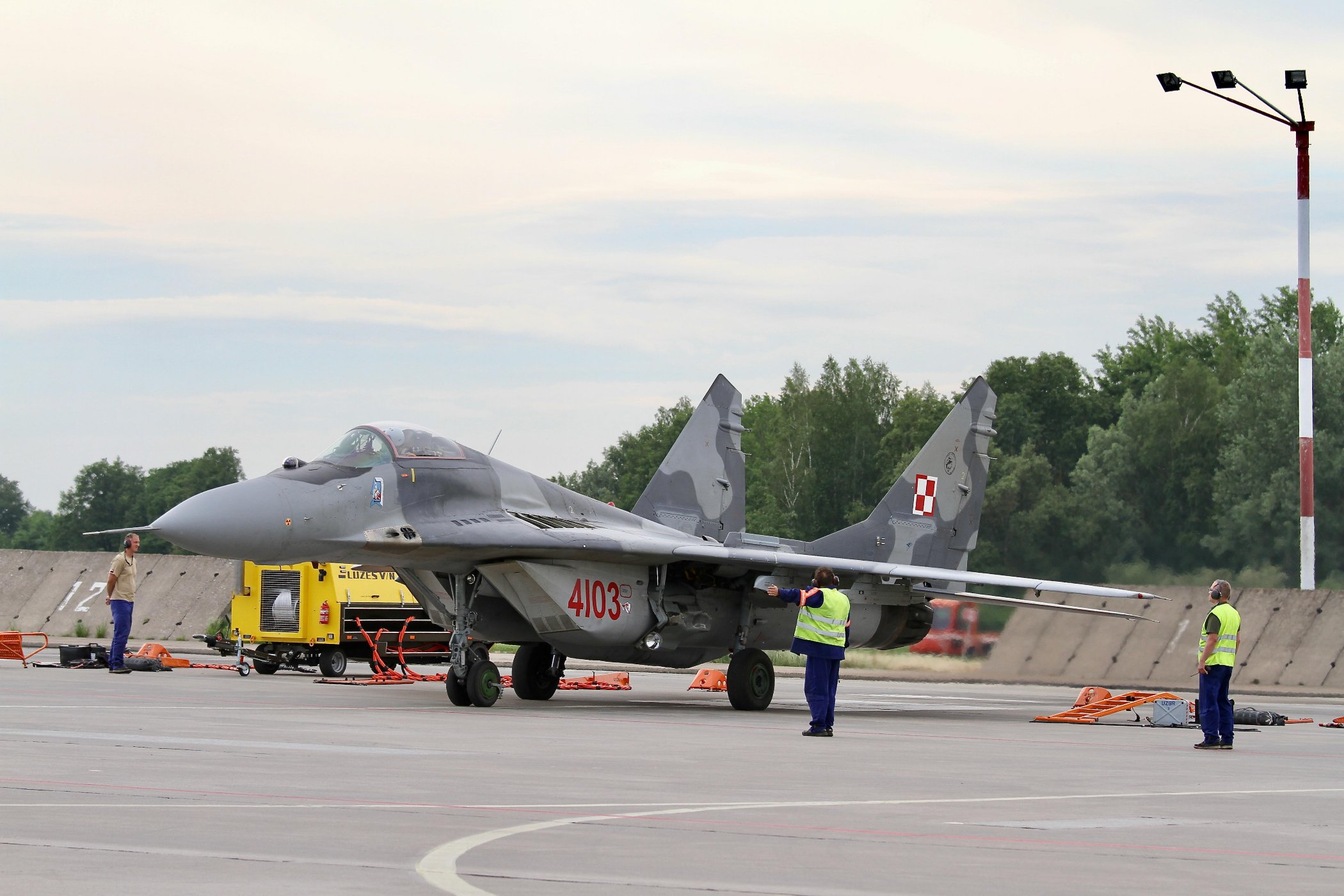

Doplním, išlo o MiG-29A, červená 4103 a pred nehodou vypadalo takto:
Zdroj https://aviation-safety.net/wikibase/wiki.php?id=212928 + ďalšie odkazy
