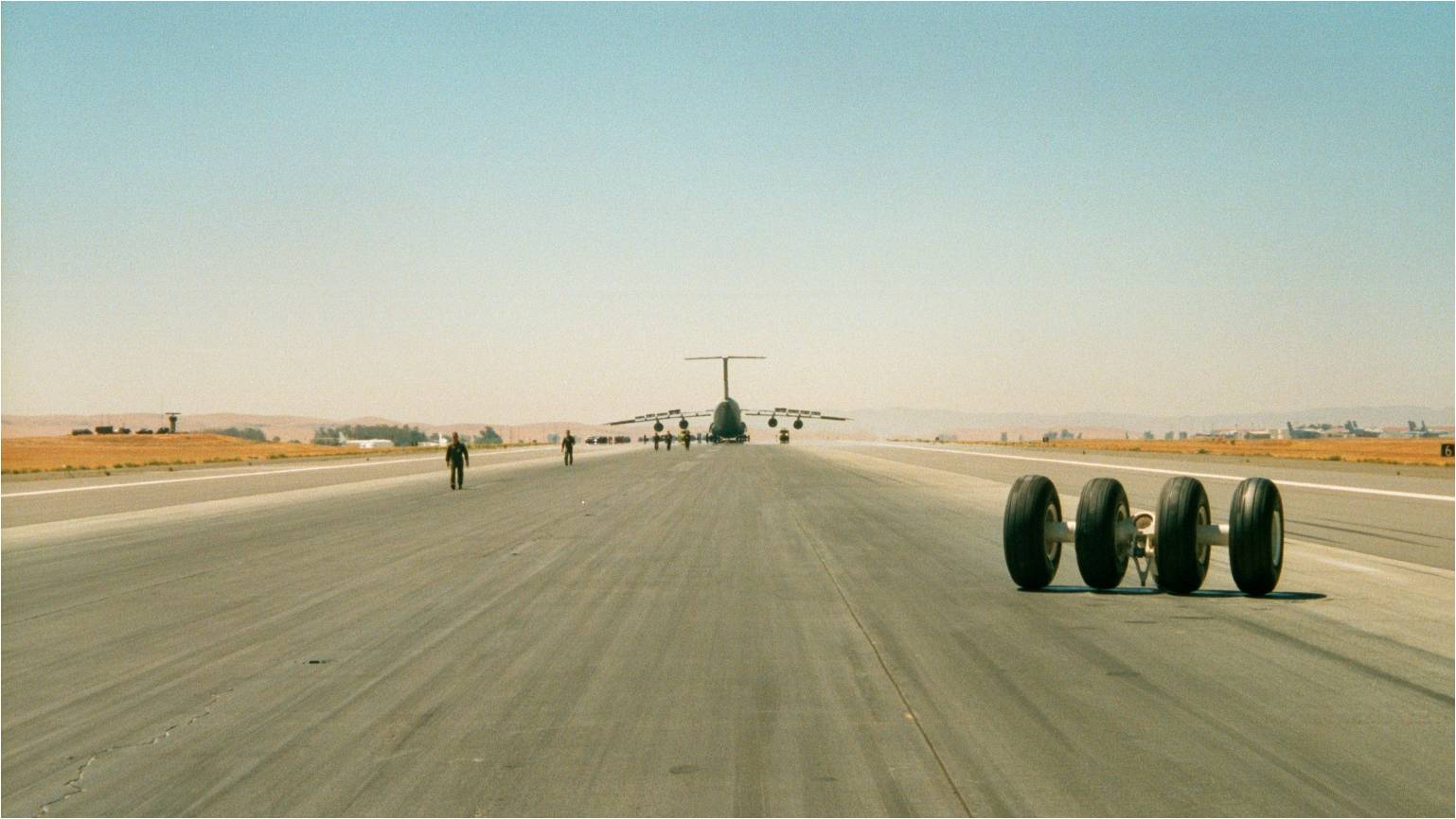

Keď tu už je písmo o ťažkých transportných lietadlách (An-124) a vstup Boeing do Antonov, tak pripomínam udalosť z 16.08.2001, lietadlo Lockheed C-5A Galaxy pri štarte, letisko Travis, USA
Viac info a viac foto https://aviation-safety.net/wikibase/wiki.php?id=74420

Příspěvek od QVAK » 01 srp 2018, 16:58
"Pánům mehanikům" se při výměně hydraulické kapaliny a současné kontrole těsnosti do tlumiče přední nohy musela dostat i trocha dusíku (jím se kontroluje těsnost systému) v tekutém v stavu který při své přeměně na plynný natlakoval tlumič tak, že při uvolnění po předchozím stlačení (zvednutí přední podvozkové nohy) explodoval a "vystřelil" vozík s koly před letadlo.
P.S. Je zajímavé, že přetlak vydržela manžeta a neprostřelila. Naopak díky ní byly zlikvidovány (překonány) mechanické dorazy (válce i nohy).

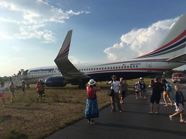

Naštěstí to není přímo Letecká nehoda, ale Vážný incident to je.
B-737-800 americké společnosti, toho času létající pro Travel Service, vyjel na letišti Pardubice z RWY.
Bez zranění a bez poškození.
https://pardubicky.denik.cz/nehody/na-p ... 80801.html

Příspěvek od Beda » 05 srp 2018, 12:40
Asi zadne poskozeni, letadlo uz odletelo po prohlidce. To Gripen v Caslavi neustal, sel do srotu.
Nevite neco o srazce letadla s balonem u Chrudimi. Je tam letiste i zakladna balonu.
Dopsano:
Letiste tam melo namale, fesak vedle koupil pozemky nastavelo se par baraku a chtel letiste zrusit, dela kraval. Letiste tam bylo driv, tak to ustalo.

Re: Letecké nehody všeobecne
Příspěvek od kenavf » 05 srp 2018, 13:21
Beda píše:
05 srp 2018, 12:40
Asi zadne poskozeni, letadlo uz odletelo po prohlidce...
Letoun sedl asi 20 metrů za prahem dráhy.
Už sa zistilo čo bolo príčinou incidentu? 20m za prahom dráhy by nemal byť predsa problém. Určite je tam rezerva v stovkách metrov.

Příspěvek od QVAK » 05 srp 2018, 14:34
Hovořilo se i o silném dešti resp. vrstvě vody na Rw. Možná otázka jejího odvodnění.

Příspěvek od Beda » 05 srp 2018, 15:31
kenavf píše:
05 srp 2018, 13:21
Beda píše:
05 srp 2018, 12:40
Tak nam TV lze, vcera bylo ze odleteli. Mel to posadit nejakou stovku metru, od zacatku drahy, snad na polovicce. prselo, tak nedobrzdil. Ma to dlouhou drahu, pouzivali to rusove pri rotaci vojaku. Meli zajimavou proceduru. Nastoupili do rad, jedna rada udelala nejaky krok dopredu, vyndat vsechno ze zavazadel a kapes, sacunk. Slo jim o munici, zbrane, aby to netahali domu. Lital sem i Nezanedbatelnou položkou v provozu letiště jsou i nákladní lety; poměrně častými hosty jsou v Pardubicích velkokapacitní transportní letadla Antonov An-124 Ruslan, který se zde poprvé objevil v roce 2005 či Iljušin Il-76, kdyz nase armada nekam na mise tahala techniku.
Příspěvek od Skeptik » 05 srp 2018, 18:45
Ten akcident z Pardubic je tu trochu pomotaný. Tk jen pár informací.
V Pardubicích je klasická "stíhací" dráha, tedy dráha pro stíhací a útočná letadla délky 2.500 m.
Standardní přistání se provádí na bod 400 m za prahem dráhy. Na brždění je tedy cca 2.000 m. Boeingu B-737-800 standardně stačí cca 1.000 až 1.200 m.
V tomto případě byla americká posádka o cca 1.000 metrů "dlouhá", první dotek byl cca 1.500 m za prahem.
Bohužel dráha byla mokrá, což samo o sobě snižuje brzdný účinek, navíc její povrch není nejnovější, takže jeho koeficient tření nebude nejlepší ani za sucha.
Další problem bylo, že sedali s mírným zádovým větrem, asi 3 kt. To je sice v povolené normě, ale také prodlužuje délku přistání - letadlo přistává s větší rychlostí vůči zemi.
Posádka evidentně dělala co mohla, aby svoji chybu napravila - reverz dle záznamu běžel 23 sekund !!! - al nestačilo to a letadlo vyjelo cca 60 metrů za konec dráhy.
Vojáci naštěstí mají dost tvrdé předpisy pro úpravu "předpolí RWY" které sahá právě minimálně do vzdálenosti 60 m za konec dráhy. Tato část je srovnaná a zhutněná. Navíc dlouho nepršelo a tak předpolí bylo "vyschlé na beton", což zabránilo poškození podvozku.
Takže štěstí v neštěstí.
Srovnávat to třeba s tím Gripenem je zcela mimo.
Příspěvek od Beda » 05 srp 2018, 20:40
Skeptik píše:
05 srp 2018, 18:45
LPD neni nejdelsi, ale letaji sem i AN-124 IL76, dovezli sem treba z ruska vrtulniky a rusove si to vybrali pri rotaci vojaku, vozili nasi armadu na mise, tak to letiste bude vyhovovat pro provoz tezkych letadel, jinak by ho pro tezka letadla nepouzivali. Zkusim sehnat kamarada co bude vedet vic, slouzil tam a porad tam dochazi. Leta sem casto AWACS. Draha byla mokra, ale dest byl takovej zahradnicky, zadny lijak.
Pises:
Pokud vedi ze potrebuji na zastaveni 1000m tak jim muselo vyjit ze nezastavi. Pises ze potrebuji az 1200 m na zastaveni, bylo mokro + 1500 dosednuti je 2700m, draha ma 2500m , teda meli prerusit pristani, ale mysleli ze to zvladnou, nezvladli. Chyba posadky. Vez, radary a vselijakou navigaci zajistuji vojaci, tak nejaky cas bude trvat vysetrovani.
Tak jsem volal kamaradovi co tam obcas pristava, podle lidi z letiste to byla chyba posadky, meli pristani opakovat, meli jit na dalsi okruh. Rika ze vojaci uchovavaji zaznam z radaru, tak bude videt kde byla chyba. Bude to pro posadku problem, uvidi se. Nejspis to bude vysetrovat i armada, jestli nepochybila armada, dispecer, obsluha radaru, jestli vsechna navigace fungovala jak mela. Kdyby pochybila armada tak by museli zaplatit vse co se delo okolo letadla.
Pristavaji tam i v zime, tak draha bude take mokra.
Gripen chyba posadky, tady nejspis take chyba posadky.
Příspěvek od Skeptik » 05 srp 2018, 20:58
Však píšu, že to byla chyba posádky.
RWY délky 2.500 m skutečně pro většinu letadel vyhovuje, ale přistání a vzlet musí být provedeno správně.
Armáda to šetřit nebude, byl to civilní let. Normálně by to šetřilo UZPLN, ale hned druhý den přiletěli soudruzi z FAA (Federal Aviation Administration) a celé si to převzali.
Myslím, že PIC (pilot in command) hraje o papíry :sad:

Příspěvek od Skeptik » 06 srp 2018, 13:24
Chtěl bych opravit tento můj post z předcházející stránky.
První dotek nebyl cca 1.500 m za prahem, ale "pouze" cca 1.000 m za prahem. Původní info bylo od kolegy "per huba" a říkal, že to posadili na desce č. 150. Zkouknul jsem to video na http://avherald.com/h?article=4bbd4422&opt=0 a je jasně vidět, že dotek, no píše dopad, byl na desce č. 105, ne 150.
I podle značení dotykového pásma to bylo někde na pozici 7-mé značky tj. cca 1.050 metrů (značení je po 150 metrech).
Přistávací rychlost ale vypadá býti mnohem větší než by měla být.
Reverz běžel skutečně nějakých 25 sekund, přičemž v poslední části evidentně na plný výkon. Ani tak to nestačilo.
Závěr - chyba posádky - je evidentní, ale nedivil bych se, kdyby se našlo ještě něco na brzdách.
