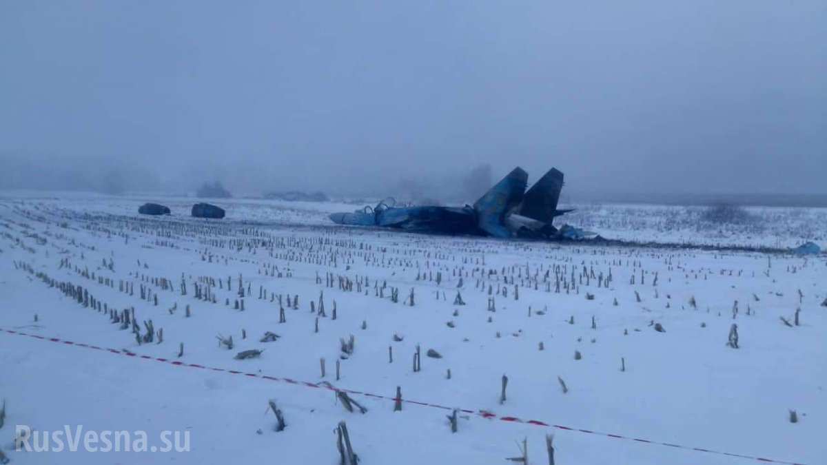

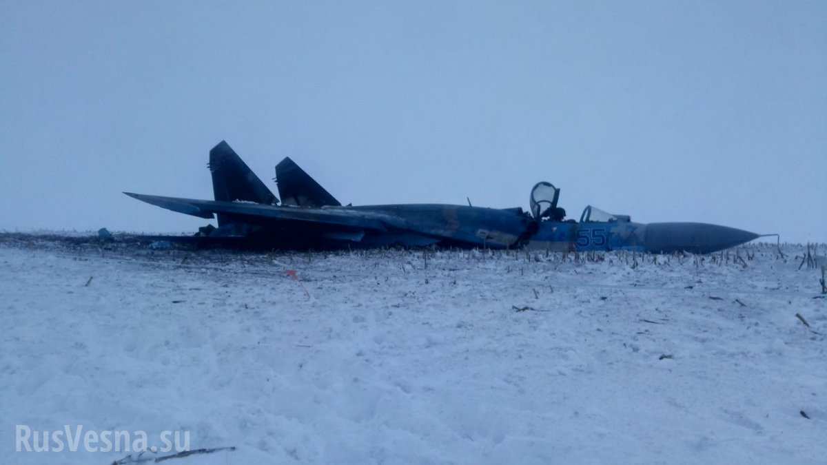

ukrajinský Su-27 modrá 55 - bol "najnovší" vo výzbroji ukrajinskej armády, mal nálet 479 hodín, 824 pristátí To vpredu vyzerá ako vytrhnuté motory....

Tuším to vyzerá akoby sa nekatapultoval.
A tie dva motory pred lietadlom? To cúval?

Odhaduji z fotek, že pilot šel na břicho ale moc s tím třísknul a éro min. na dvakrát rozlomil což i uvolnilo motory které předběhly drak při jeho silném brzdění(lom za kabinou mohl fungovat jako pluh).

nekatapultoval sa - respektíve neprežil...
Drak je zreteľne zlomený za kabínou, ale podľa pozície smeroviek aj mezi koncom krídiel a chvostovými plochami, odlomené je aj "žihadlo".
Pripadá mi to ako dôsledok presadnutia sa alebo špatného odhadu pri vyberaní strmhlavého letu - náraz bol zrejme v "natiahnutej" polohe so zdvihnutým nosom a vysokou doprednou/horizontálnou rýchlosťou, a malou vertikálnou rýchlosťou.
Takže prvý kontakt - zadná časť trupu - ak sú to vpredu motory tak utrhnutie oboch motorov (náraz potom musel byť ohromný - vysoko cez 15G) a zlomenie trupu medzi krídlom a smerovkami, následne rotácia vpred a súčasne kĺzanie, dopad na sacáky (nevyzerajú príliš rozmačknuté a sú do zeme zaryté pomerne hlboko, takže rotácia vpred musela byť rýchla). Naberanie zeme do sacákov malo za následok prudké zbrzdenie dopredného pohybu pri spomalenej rotácii. Dotočenie znamenalo náraz kabíny do zeme a zlomenie trupu za kabínou.
Lietadlo je rozlámané asi takto: Nie je to celkom presné, trochu som sa netrafil a ani fotku z dostatočne rovnakého rakurzu a dostatočne podobnou optikou som nenašiel.
Pilot mal smrť relatívne ľahkú - bolo to zrejme milosrdne rýchle...

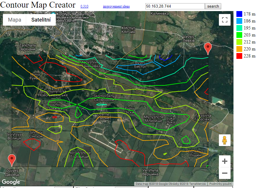

Podle mě zkoušely nízký přelet v plné rychlosti. Když trénují na další zimní bouři. A nevyšlo to
Je to tam samý kopec s převýšením víc jak 8m
http://contourmapcreator.urgr8.ch/

Stalo se to při Final Approach cca 2 km před letištěm.
Souhlasím s Alchyho rozporem, vypadá to na tailstrike při vysokém úhlu náběhu = snaha na poslední chvíli zabránit srážce se zemí.
Chtělo by to vědět, jaká byla viditelnost - má to veškeré parametry CFT (řízený let do terénu) … blbě nastavený výškoměr, např. na QNH místo QFE, a je to.
Další možností je současné vysazení obou motorů … např. z důvodu nedostatku paliva.
Zatím příliš málo informací.

Fomenko se aktivně účastnil ATO na východě Ukrajiny v 2014, je mrtví. Víc už vědět nepotřebuju.

Podľa dvoch fotiek tu, hlavne druhej - zo zadného pohľadu
Fotky boli evidentne urobené veľmi skoro po havárii - vrak už síce nehorí (a že horel, dokazuje obhorená smerovka), ale oráčina sa zdá pokrytá neporušeným snehom, teda ťažšia technika na miesto ešte nedorazila - to naznačuje menej ako polhodinu až hodinu od havárie.
Velmi malý rozsah požiaru po dopade by mohol potvrdzovať aj Skeptikovu domnienku havárii z nedostatku paliva.
to vyzerá na hmlu / veľmi nízku oblačnosť.

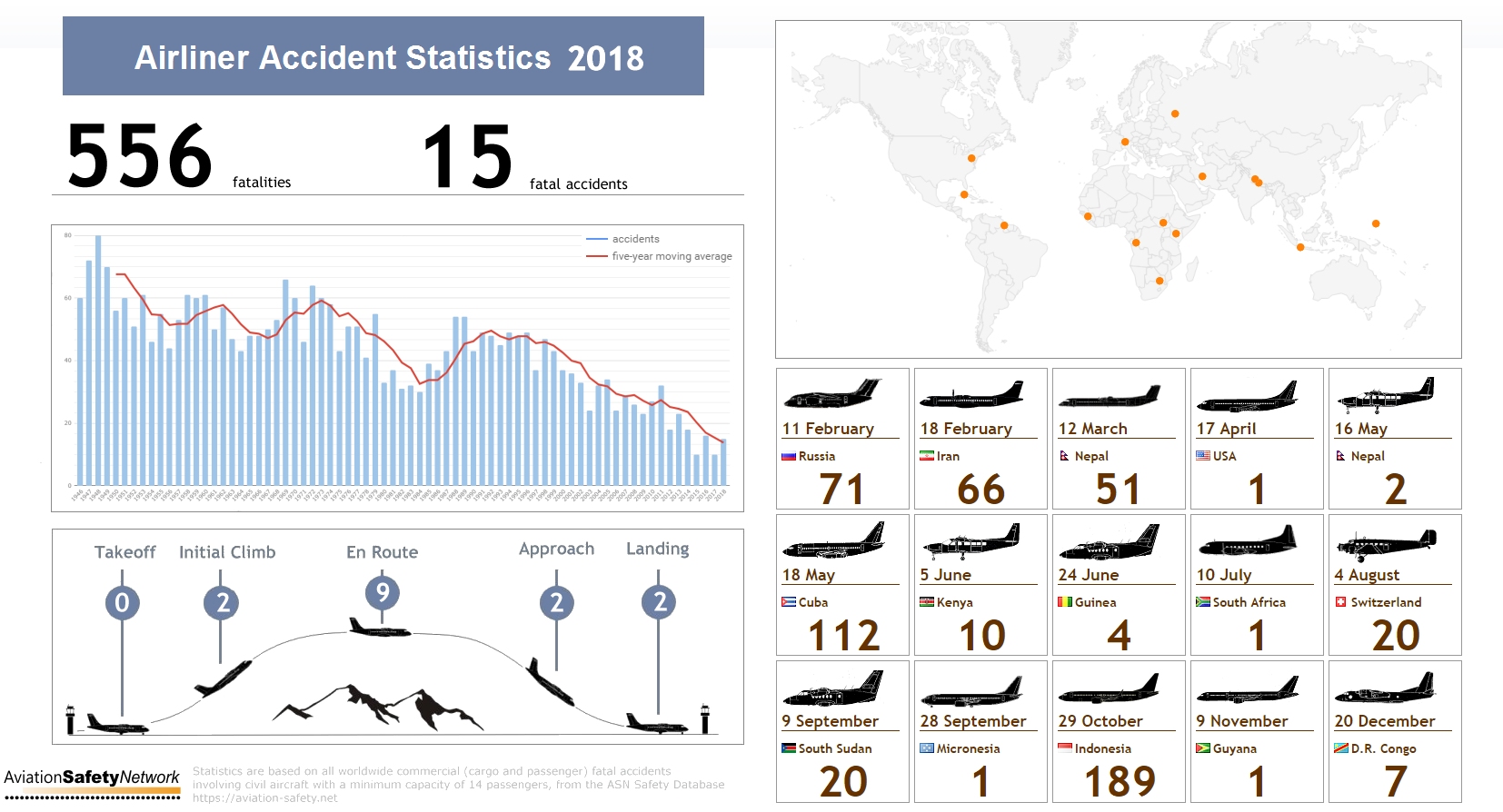

Prehľad leteckých nehôd / havárií / katastrof vojenských letectiev jednotlivých štátov podľa blogera Charly015 (aj s jednotlivými článkami):
35 = USA
14 = India
9 = Afganistan, Rusko
6 = Francúzsko
5 = Saudská Arábia
4 = Irán, Mexiko, Pakistan, Sudán, Tunisko, Turecko
3 = Bangladéš, Kolumbia, Grécko, Keňa, Mjanmarsko, Nigéria
2 = Alžírsko, Brazília, Čína, Južná Kórea, Veľká Británia, Izrael, Thajsko, Tchajwan, Ukrajina, Venezuela
1 = Arménsko, Austrália, Rakúsko, Belgicko, Bolívia, Botswana, Bulharsko, Chile, Egypt, Slovensko, Etiópia, Filipíny, Taliansko, Jamajka, Japonsko, Kirgizsko, Líbya, Omán, Poľsko, Konžská demokratická republika, Dominikánska republika, Rumunsko, Senegal, Srbsko, Švédsko, Južná Afrika, Vietnam, Zimbabwe
Podľa jednotlivých typov lietadiel:
12 = Mil Mi-8/17/171Š
8 = F-7/FT-7N/FT-7PG
7 = UH-60M/HH-60/MH-60M
5 = AH-64 Apache, BAe Hawk, C-130/WC-130/KC-130J Herkules, F-5/CF-5/F-5FM, F/A-18/F
4 = An-26/32, F-16C/AM, MiG-29K/MiG-29/MiG-29UB/MiG-29M, SA 341/342M Gazelle, T-38 'Talon'
3 = F-35B/C, L-39/ZA/ZAM Albatros, MQ-9 Reaper
atď...
Zdroj http://charly015.blogspot.com/2019/01/a ... izado.html z 01.01.2019 + odkaz na jeho prehľad za roku 2017+2016+2015
Prehľad leteckých nehôd za rok 2018 (v článku sú uvedené podmienky čo sa do zoznamu dostalo a čo nie): Graf of roku 1946 do roku 2018 + prehľad počtu nehôd v jednotlivých fázach letu + najväčšie katastrofy roku 2018
Zdroj https://news.aviation-safety.net/2019/0 ... tatistics/ z 01.01.2019

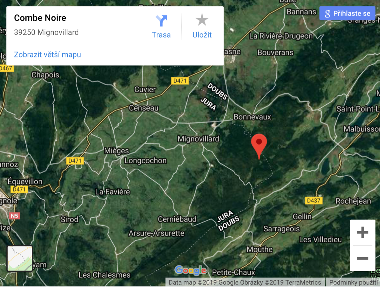

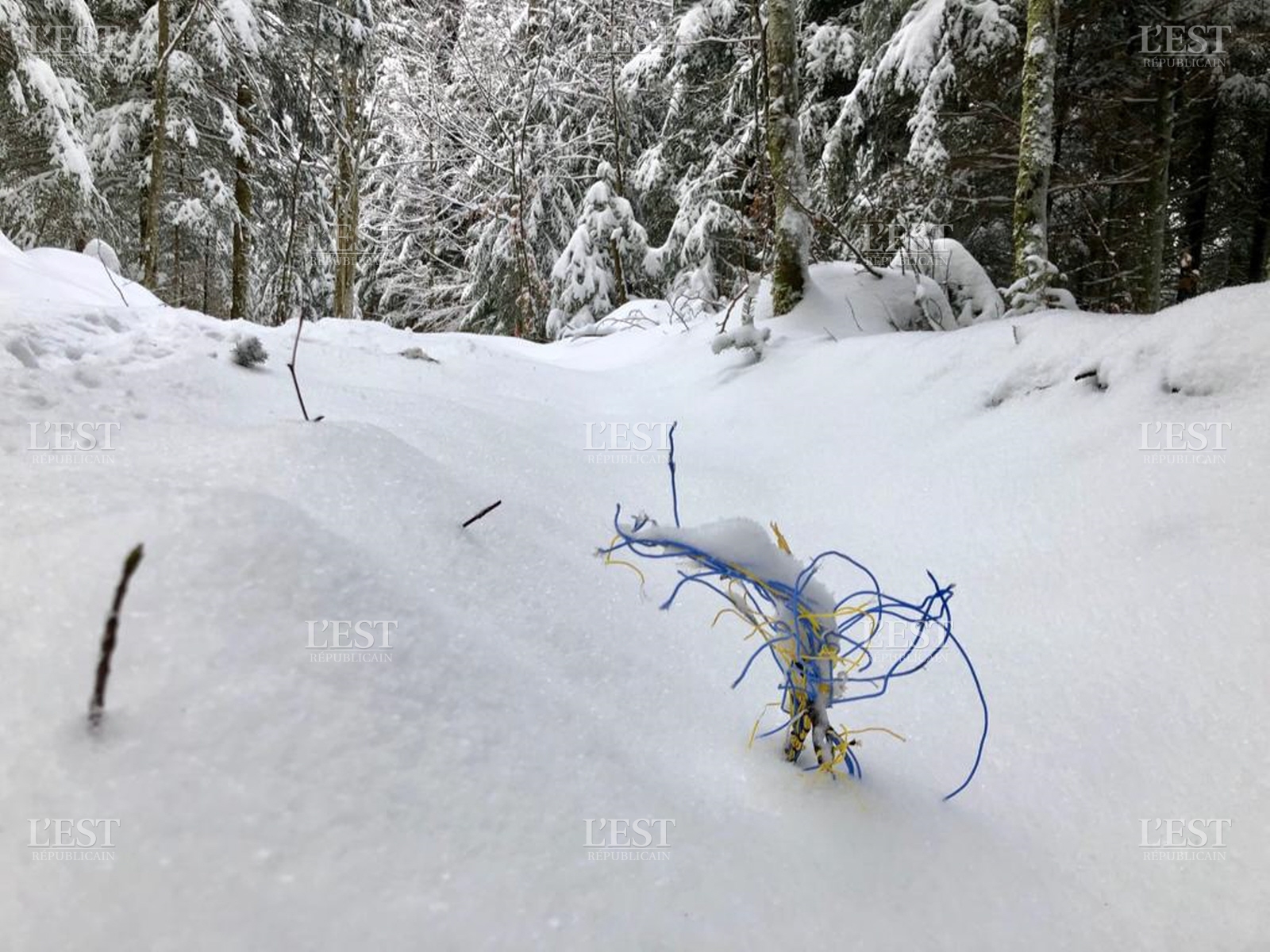

Francúzski záchranári našli trosky stíhačky Mirage 2000, ktorá sa v stredu zrútila v hornatom regióne na východe krajiny. Osud dvojčlennej posádky stroja nie je zatiaľ známy, informovala agentúra AFP.
Radarový kontakt so stíhačkou francúzskych vzdušných síl, ktorá počas výcviku letela v nízkej nadmorskej výške, bol prerušený v ranných hodinách. Stroj sa vtedy nachádzal nad departementom Jura pri hranici so Švajčiarskom, uviedli úrady. Na miesto okamžite vyslali pátracie a záchranárske tímy.
Miestne noviny Est Republicain informovali, že trosky stíhačky a padák sa našli pri obci Mignovillard v nadmorskej výške asi 1000 metrov. Lietadlo údajne nebolo vyzbrojené.
https://spravy.pravda.sk/svet/clanok/49 ... a-pilotmi/

Horský terén, špatné počasí, velká rychlost, nízká výška, žádné hlášení … CFT

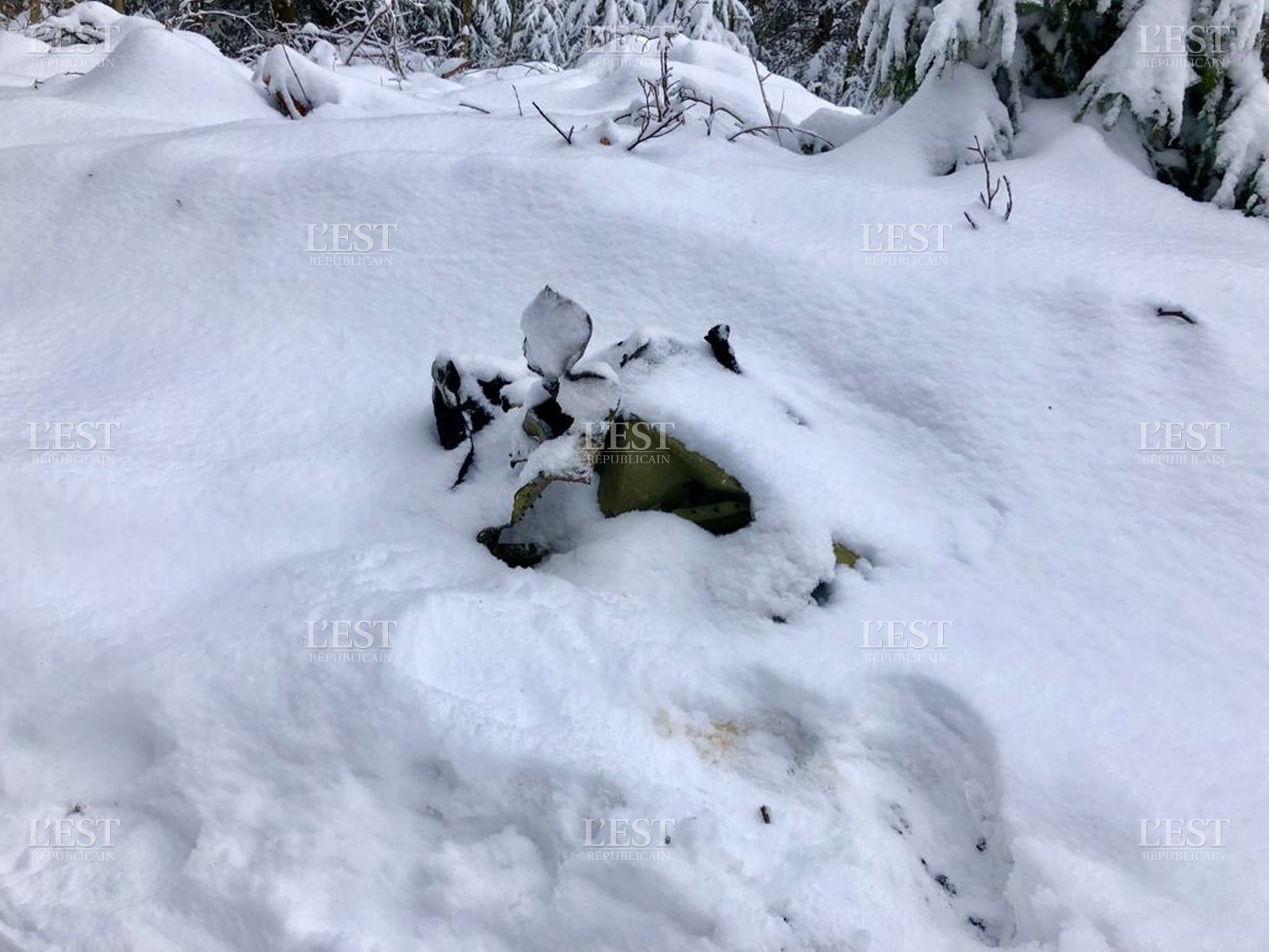

Nalezeny trosky bez posádky
Francie není rozlohou Rusko aby posádka zmizela https://www.estrepublicain.fr/edition-h ... ard-(jura)
