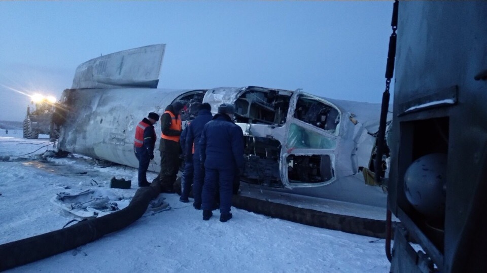

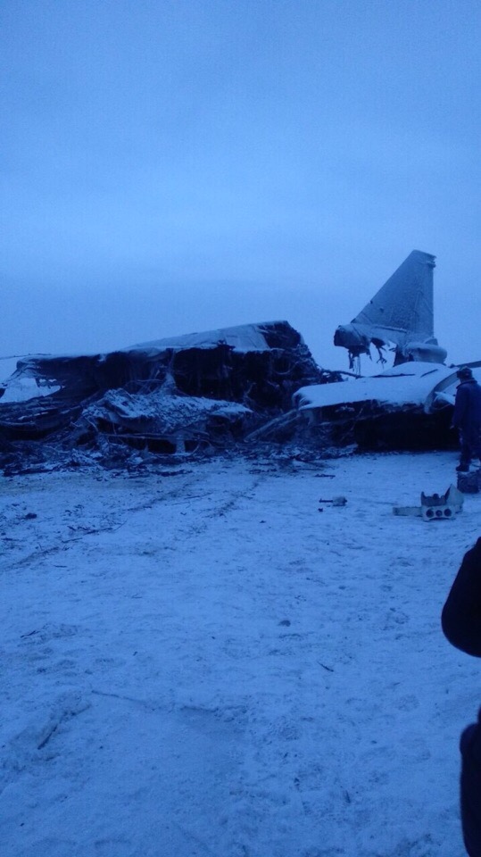

Fotky z mista havarie:

To Túčko má možno veľkú rýchlosť klesania ale zároveň by som povedal že tam musela byť narušená štruktúra/pevnosť trupu za kabinou a preto sa rozlomilo.
Příspěvky: 54987
Re: Letecké nehody všeobecne
Příspěvek od Alchymista » 27 led 2019, 01:16
Divoké... Príliš vysoká vertikálna rýchlosť a zrejme aj príliš vysoká rýchlosť dosadnutia (dopredná). Nič
viac treba nebolo, mašina sa rozlámala v momente nárazu.
Ale je vidno, že je to nosič - napriek všetkému by podvozok zabránil priamemu dopadu bombovnice na dráhu, takže bomby by nedostali priamy náraz - a s vysokou pravdepodobnosťou by haváriu prežili bez narušenia celistvosti obalu.

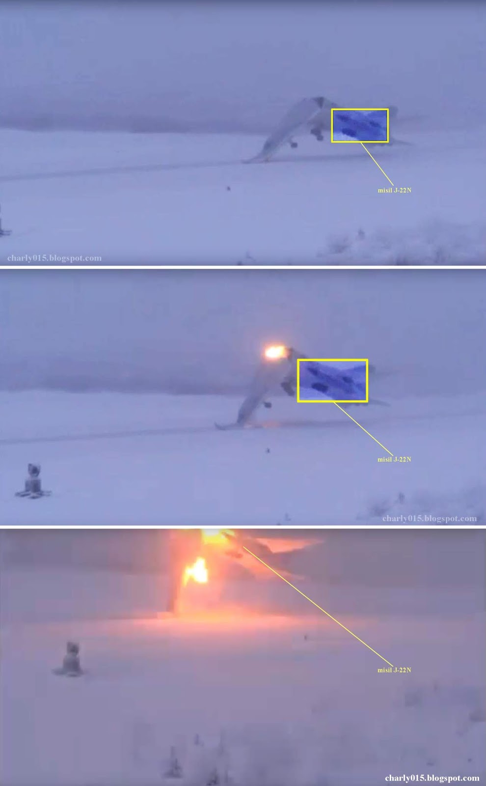

...uvedlo ministerstvo obrany a zdůraznilo, že letoun letěl bez výzbroje. ..
To video pomôže vyšetrovateľom, ale nepomohlo hovorcovi Ministerstva - detailnými zábermi sa zistilo že pod ľavým krídlom mal raketu rodiny Ch-22 = našťastie nevybuchla / možno iba "záťaž" pre výcvik pilotov:
Zdroj http://charly015.blogspot.com/2019/01/s ... izado.html z 30.01.2019
