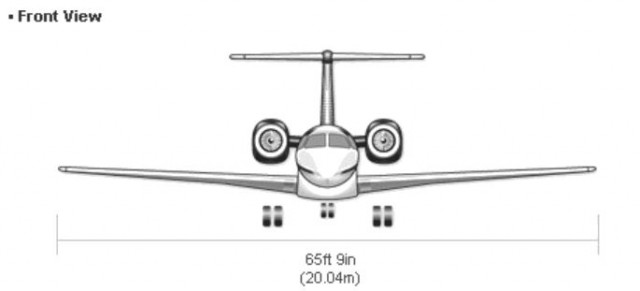

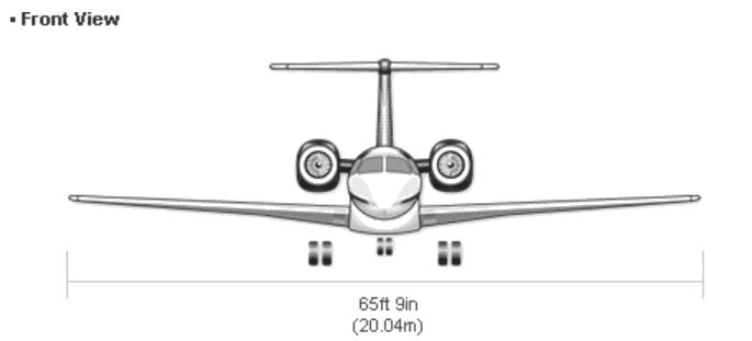

Kapitán prý říkal mechanikovi, že se ten podvozek zasouvá nějak blbě
Embraer ERJ-145XR společnosti CommutAir dnes na letišti Presque Isle-Northern Maine Regional Airport, Maine, USA.
Po přistání RWY excursion s dopadem na bříško.
Nikomu z 28 PAX a 3 Crew se nic nestalo.
https://aviation-safety.net/database/re ... 20190304-0
- Příspěvky: 55759
Re: Letecké nehody všeobecne
Ako je to možné?
Jednoducho... "Embryá" majú nožičky "na úzko", zaťahované do trupu, nie ako tučka, do osobitných gondol na krídle.
Ostatne, fotka dokladá hlavnú nevýhodu takéhoto usporiadania motorov - všetko, čo vyskočí spod kolies, odpadne z oblasti koreňa krídla či preletí okolo trupu, ide do motorov.
- Příspěvky: 10366
No právě. Vysunutý hlavní podvozek je přesně v ose motorů.
Stačí kolmý náraz na překážku a ulomená podvozková noha letí rovnou do motoru.
- Příspěvky: 55759
Vzhľadom na typický rozvor a manévrovacie schopnosti je prakticky každý náraz hlavného podvozku pri rýchlosti cez 30-50km/h "kolmý". Ono tieto mašiny majú relatívne veľmi dlhé čumáky kvôli polohe ťažiska - záťaži motormi vzadu - takže jednak je dozadu posunuté celé krídlo a ešte aj podvozok je uchytený na "zadnom konci" priestoru.
Výhody?
Stroj je v priestore cestujúcich relatívne veľmi tichý - hlavný zdroj hluku, motory, sú ďaleko vzadu, za toaletami, kabínkou letušiek, zadným nákladovým komparmentom... Plus výhodná aerodynamická konfurácia, nízky odpor, "čisté krídlo", "čistý trup", dobré vlastnosti pri asymetrickom ťahu.
Stroj nepotrebuje zložitejšiu pozemnú podpornú mechanizáciu - ako schody slúžia dospodu výklopné vstupné dvere. Motory a APU sú obvykle dosiahnuteľné z neveľkého (a teda skladného a dobre transportovateľného) rebríku.
Stroj je údajne relatívne bezpečnejší pri havarijných situáciách (hlavne pri núdzákoch a dosadnutiach bez podvozku).
Výhody?
- Příspěvky: 12905
Ale zase bývajú tie lietadlá "ťažké na zadok" čo robí niekedy problémy.
- Příspěvky: 19285
A mají fatální problémy s odpadávajícím ledem z náběžek křídel...
