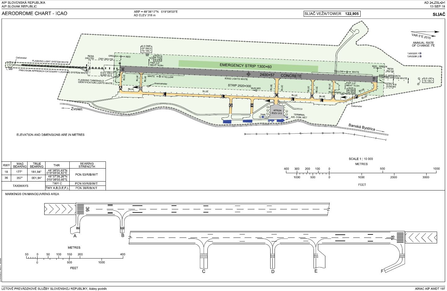

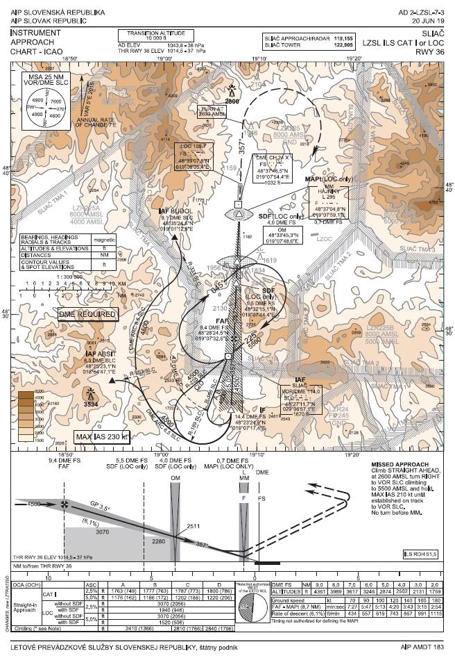

- Příspěvky: 19175
Re: Letecké nehody všeobecne
Odpověď ti dá meteo situace v sobotu večer. V té době se v Blavě, na rozdíl od ostatních míst, situace s mlhou a nízkou oblačností rychle zlepšovala. Neber za bernou minci METAR z Blavy, okolo BB bylo počasí úplně jiné. Proč ho nediverzovali do Popradu nebo Žiliny nevím už vím - bylo to mimo provozní dobu letiště!!! V provozu byly pouze letiště Blava, Malacky (vojenské) nebo Košice. Jak je vybavený dráhový systém ve Sliači nevím, ale při viditelnosti okolo 200-300m si přistání s takovou mašinou nedokážu představit. Museli by ho nějak dovést až na zem...
METAR/SPECI from LZSL
SA 28/09/2019 22:30-> METAR LZSL 282230Z 00000KT 0100 R36/0450N FG OVC001 11/10 Q1018=
SP 28/09/2019 22:17-> SPECI LZSL 282217Z 00000KT 0150 R36/0500N FG OVC001 11/10 Q1018=
SA 28/09/2019 22:00-> METAR LZSL 282200Z 00000KT 0300 R36/0600D FG OVC001 11/10 Q1018=
SA 28/09/2019 21:30-> METAR LZSL 282130Z VRB01KT 0150 R36/0450N FG OVC001 11/10 Q1018=
SA 28/09/2019 21:00-> METAR LZSL 282100Z 00000KT 0200 R36/0500N FG OVC001 11/10 Q1018=
SA 28/09/2019 20:30-> METAR LZSL 282030Z VRB01KT 0300 R36/0500N FG OVC001 11/10 Q1018=
SA 28/09/2019 20:00-> METAR LZSL 282000Z 00000KT 0200 R36/0325N FG OVC001 11/10 Q1018=
SP 28/09/2019 19:52-> SPECI LZSL 281952Z 00000KT 0250 R36/0350N FG OVC001 11/10 Q1018=
SP 28/09/2019 19:35-> SPECI LZSL 281935Z VRB01KT 0500 R36/0800N FG BKN001 11/10 Q1018=
SA 28/09/2019 19:30-> METAR LZSL 281930Z VRB01KT 0750 R36/0650U FG BKN002 11/09 Q1018=
SP 28/09/2019 19:20-> SPECI LZSL 281920Z 00000KT 1500 R36/0750U BCFG BKN003 10/09 Q1018=
SP 28/09/2019 19:14-> SPECI LZSL 281914Z 00000KT 2500 R36/0500N BCFG SCT005 10/09 Q1018=
SA 28/09/2019 19:00-> METAR LZSL 281900Z 06001KT 9999 5000S BCFG FEW010 11/09 Q1018=
SA 28/09/2019 18:30-> METAR LZSL 281830Z VRB02KT 9999 FEW010 SCT032 11/10 Q1018=
SA 28/09/2019 18:00-> METAR LZSL 281800Z 00000KT 9999 FEW010 12/10 Q1017=
https://www.ogimet.com/home.phtml.en
https://www.aeroweb.cz/letiste#?country=15
- Příspěvky: 10214
díky za ty METARy a SPECI
Pořád je mi to ale divné.
První přistál 21:12 LT
Druhý se střílel ve 21:30 LT
Dle SPECI z 19:20 UTC (21:20 LT) byla na LZSL dohlednost 1.500 m
Během 10-ti minut, viz METAR z 19:30 UTC (21:30 LT) byla dohlednost ještě 750 m
MiG-29AS by měl být vybaven přijímačem ILS
LZSL má RWY36 vybavení ILS pro přesné přiblížení CAT I (Pozn. ILS čistě pro CAT I se snad již 20 let nevyrábějí - všechny jsou přesnější. To že je RWY "jen" CAT I je dáno SZZ a energetickým systémem letiště)
Ačkoli certifikace CAT I je do dráhové dohlednosti (RVR) 550 m, reálně to umí mnohem víc ... podle mne i 200 m RVR by neměl být problém.
Proč tedy nepřistál (je jisté, že se ani nepokusil) je pro mne 1. záhada
Proč se musel střílet 18 minut po přistání prvního letadla je pro mne 2. záhada
Proč nedoletěl na LZIB a spadl tak krátce po přistání prvního je pro mne 3. záhada

PS: Je to tak, Sliač má CAT1, jak tak koukám na tu mapu tak ale jen na 36, na 18 ne?

Dle METAR/SPECI bylo fakticky bezvětří = že je ILS jen na RWY36 nevadí … pokud je funkční
Nevím jaký typ ILS na LZSL je, ale pokud nějaký "normální", tak nevidím důvod proč by na něm neměl být proveditelný autoland .. tedy za předpokladu, že je jím letadlo vybaveno.
Nevím, zda má MiG-29AS možnost autolandu (a když plk. Švec říká, že nemá, tak mu věřím) … ale při CAT I ho stejně nepotřebuje. Ani piloti dopravních letadel jej při CAT I většinou nepoužívají. To pilot musí zvládnout - je-li na takové přiblížení vycvičen.
Předpokládám, že MiG-29AS patří rychlostně do kategorie D a určitě je schopen dosáhnout gradient stoupání > 5% … jeho OCH (minimální výška nad překážkami) pro RWY36 na LZSL je tedy Approach chart (viz níže) 206 ft (63 m).
V nouzi a na známém letišti musí být pilot schopen jít ještě o trochu níž. Že by z této výšky neviděl světla přibližovací světelné soustavy se mi nechce věřit (i když dle NOTAM je přibližovací záblesková soustava do 8.10.2019 mimo provoz).
Zajímavé je, že dle jiného NOTAM je Middle Marker ILS36 dnes, od 06:00 do 10:00, mimo provoz kvůli údržbě (MM RWY 36 ID BODKA/CIARKA 75 MHZ MIMO PREVADZKY - UDRZBA), ale to může být náhoda.
Tady je přibližovací mapa na RWY36 pro ILS přiblížení.
Ano, sestup je tam strmější než standard - 3,5°(6,1%) oproti 3°(5,2%) - ale to je ještě plně v normě pro autoland. Vše tedy nasvědčuje tomu, že za tím bude něco víc … jak naznačuje plk. gnš. Peter Švec.
