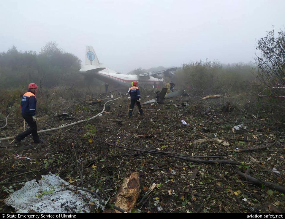

Dnes ráno v 6:48 havaroval An-12BK ukrajinské cargo společnosti Ukraine Air Alliance cca 1,5 km před prahem dráhy letiště Lvov.
Z 8-mi lidí na palubě zahynulo 5.
K havárii došlo za snížené dohlednosti … RVR 800 m, vertikální 200 m
https://aviation-safety.net/database/re ... 20191004-0

:sipka: https://rusvesna.su/news/1570170611
a jediným miestom, ktoré by ešte približne mohlo zodpovedať fotkám je dostihová dráha hneď vedľa areny.
-> https://www.google.sk/maps/@49.7801165, ... a=!3m1!1e3
z miesta len fotky
Vbehol medzi dospelé stromy...
В итоге самолёт аварийно сел (фактически рухнул) между стадионом «Арена Львов» и кладбищем в Сокольниках.
toto nemôže byť pravda - to by lietadlo muselo dosadnúť medzi domy, pretože "Arena Ľvov" a cintorín sú na opačných koncoch Sokolnikov - tu je cintorín a tu je arenaV skutočnosti dôsledku lietadlo núdzovo pristálo (prakticky dopadlo) medzi štadionom "Arena Ľvov" a cintorínom v Sokolnikach
z miesta len fotky

Téměř ukázkový CFIT (controlled flight into terrain) na přiblížení.
RWY 31 má ILS CAT II … otázkou je, co měl na palubě ten An-12BK. Originální An-12BK samozřejmě ILS neměly.
Pokud ho neměl ani tento "komercializovaný" kus tak nechápu co tam vyváděl … evidentně to samé co polský Tu-154 ve Smolensku = pokus o sebevraždu. I v tomto případě úspěšný

podľa nasledujúcich - 1.5km pred dráhou (niekde vedľa cintorínu), predbežná príčina "nedostatok paliva", lietadlo malo vo Ľvove tankovať pre let do Turecka
https://nv.ua/ukraine/events/avariynaya ... 46270.html
- Příspěvky: 9504
Re: Letecké nehody všeobecne
No, pokud mu došla šťáva pár kilometrů od letiště, tak to nasere.
Letěli ze Španělska, a pokud měli sucho v nádrzích, tak proč proboha nepřistáli v Košicích nebo jinde cestou.
Na dokonaném pokusu o sebevraždu to nic nemění
