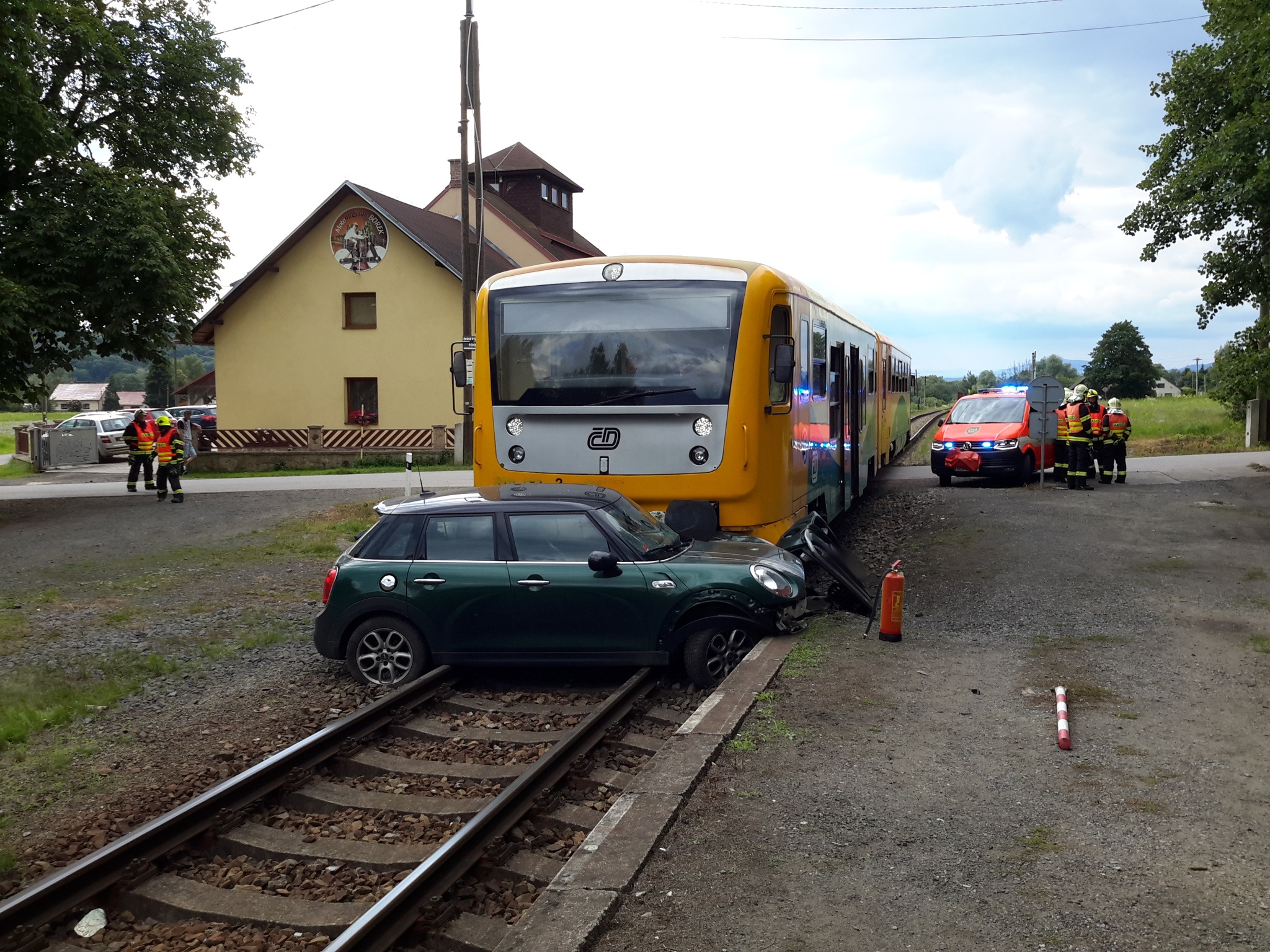

Mini na Semilsku vjelo přímo pod vlak
K další nehodě na železnici došlo v pátek krátce před 16. hodinou na železničním přejezdu v osadě Borek pod Troskami, která je součástí obce Hrubá Skála na Semilsku. Na železničním přejezdu, který je bez světelné signalizace i závor, tam vjelo osobní auto Mini Cooper pod vlak.
Řidič utrpěl jen lehké zranění. „Nevyžadovalo transport do nemocnice, takže jsme pacienta ponechali na místě,“ řekl mluvčí záchranné služby Michael Georgiev.
Při srážce nedošlo ani k velkým škodám. „Předběžně jsou vyčíslené na sto tisíc korun na vlaku a sto tisíc na autě,“ řekl Právu mluvčí Drážní inspekce Martin Drápal. Podle něj drážní inspektoři ke srážce ani nevyjížděli a šetření na místě provede Správa železnic. https://www.novinky.cz/krimi/clanek/min ... k-40330869
