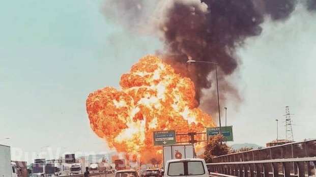

http://rusvesna.su/news/1533559686
Boloňa (Taliansko) - mohutný výbuch v bezprostrednom okolí letiska (Bologna Airport)
Predbežne výbuch autocisterny

Poblíž letiště v italské Boloni v pondělí explodoval automobil s cisternou. Agentura ANSA oznámila, že si nehoda vyžádala nejméně dva životy a 55 zraněných. Informaci o nehodě na Twitteru potvrdila místní policie. Na sociálních sítích se objevily záběry, které okamžik masivní exploze v oblasti Borgo Panigale nacházející se na západním okraji města zachycuje.

Na dálničním mostě nejprve kamión narazil do kolony aut před sebou a cisterna po chvíli narazila do něj. Po silné explozi v kamiónu následoval požár, který se rozšířil na prodejnu automobilů pod mostem a tam následně explodovalo několik aut. Po chvíli patrně kvůli požáru explodovala také cisterna.
Na sociálních sítích se původně v souvislosti s explozí objevily záběry z jiné, dřívější nehody na stejném hlavním tahu.

Navíc to nebyla cisterna ale bouchaly požárem zahřáté flašky s PB. Takže převozovka (je rozeznatelná i na videu 5t) a nikoli kamion. Podle videa s postupnými výbuchy na mostovce pochybuji, že by byly schopni takto zlikvidovat nosnou mostovku. To by spíše výbuch zespoda musel mostovku jednostranně nadzvednout v dilataci a mostní trámec při dopadu zničil podpěru, ložisko a propadnul.

nikde jsem nečetl co cisterna vezla. Pravděpodobně silně hořlavou nebo výbušnou látku. Například propan nebo propan butan (nevím). Teď budu hádat. Po nárazu došlo k proražení cisterny a úniku propan butanu v kapalným stavu a jeho zahořením, tím došlo k přehřátí cisterny a jejímu roztržení a výbuchu. Na záběrech toho spadlého mostu je vidět jak je ta cisterna roztržená po celé délce na dvě půlky.
