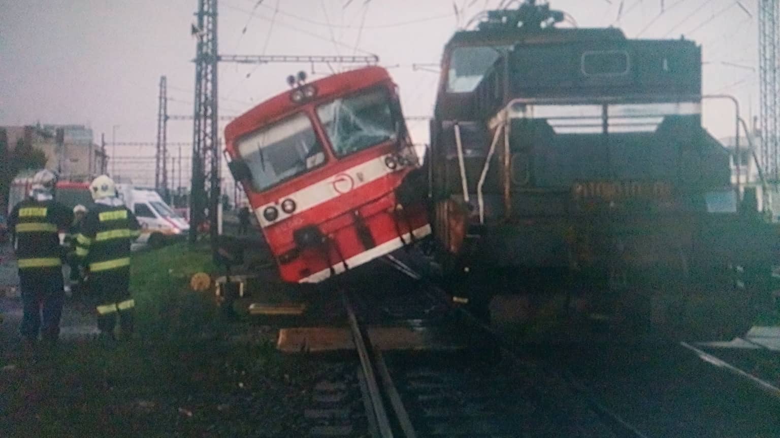

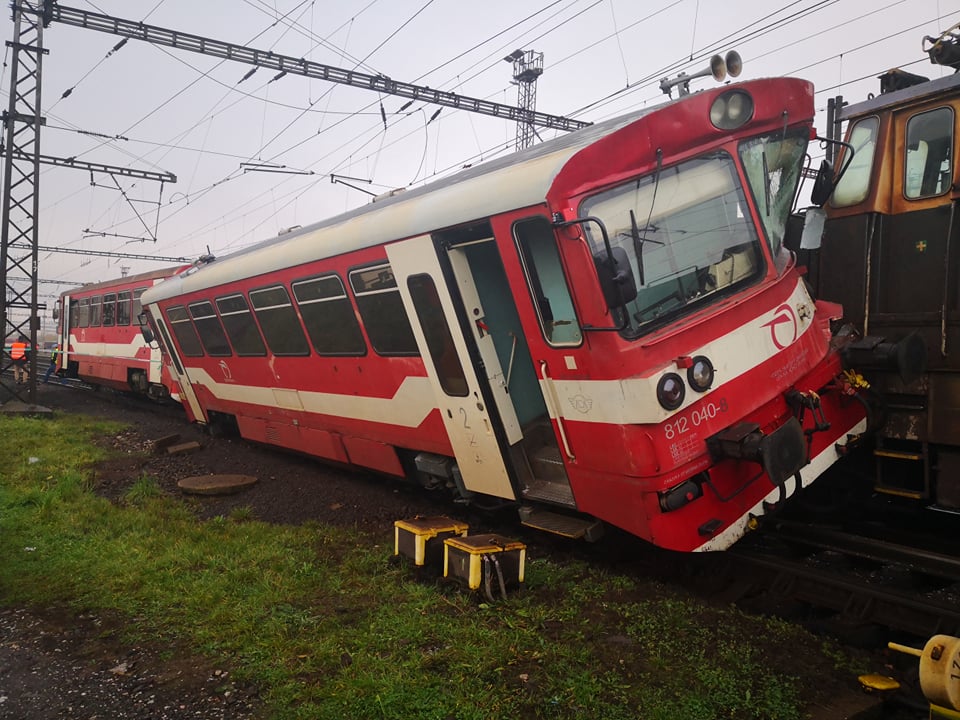

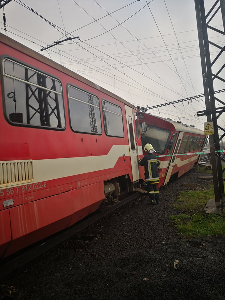

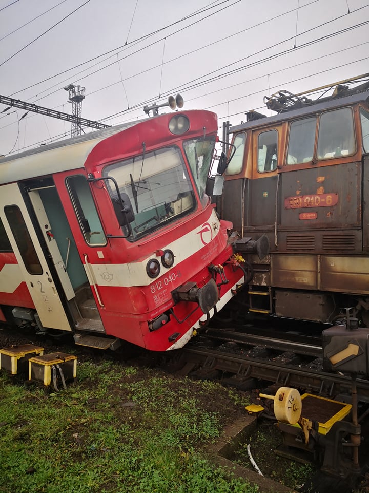

Hasiči z HS-Košice zasahujú v Košiciach pri zrážke 2 vlakov, ku ktorej došlo na železničnej stanici Košice-Staré Mesto. Následkom nehody sa osobný vlak vykoľajil.Na mieste jednotka v spolupráci so záchrannou zdravotnou službou ošetrila 2 zranené osoby.
