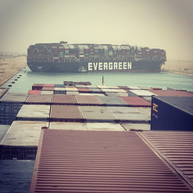

EverGreen už není na mělčině

Takže uvolnili jen zadek a předek stále visí na skále... :idea:

Poloha lodi se nijak výrazně nezměnila...
BTW - proč se mi nechce věřit, že příčinou vybočení tak obrovské lodi při stavu dnešní techniky byla písečná bouře a poryvy větru? Tohle někdo hodně podělal...

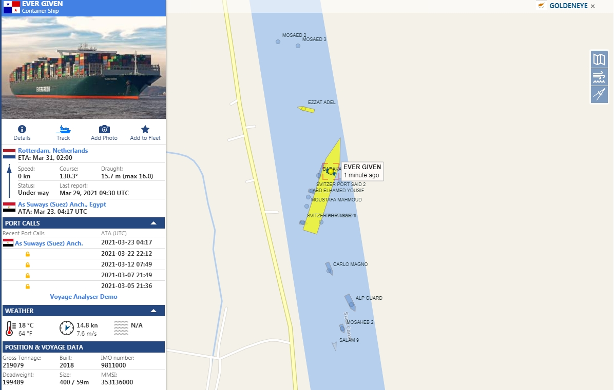

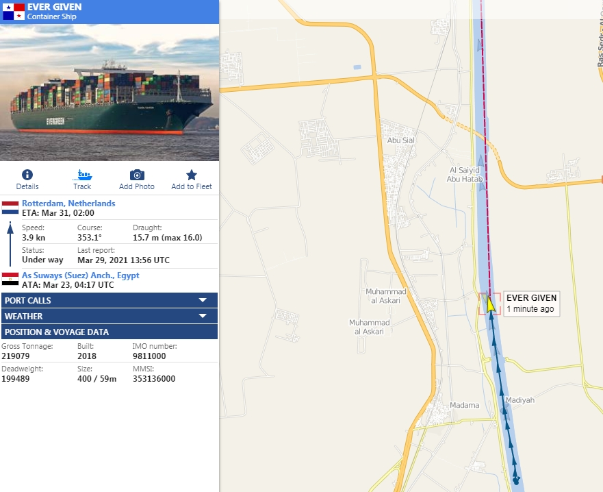

:sipka: Na tom videu je loď v podstate už pozdĺžne ale na Vesselfinder je ešte čiastočne naprieč, že by tam bolo až také oneskorenie pozície? :shock:
Na Marinetraffic je troška rovnejšie.

ad vybočenie - kanál má uvádzanú šírku (na hladine) 205 metrov. S ohľadom na manévrovacie schopnosti 399,94m dlhej a 58,8m širokej lode a jej zotrvačnosť je riadenie v premenlivom bočnom vetre vysoko rizikové umenie.
Bočná plocha lode nad hladinou je nejakých 15-18 tisíc metrov štvorcových (podľa toho aké veľké sú viditeľné kontajnery), takže pri rýchlosti vetra 20m/s pôsobí na loď bočná tlaková sila (F= 1/2 . V^2 . hustota) 3,5-4,5 MegaNewtonu a pri 30m/s 8,5-10,1MN (= ťah vyše 1000 ton).

Že im pomohol úplnok Mesiaca(väčší príliv)
Tá loď má v špičke tie manévrovacie motory/vrtule, asi ani tie nestačili alebo ich ani neaktivovali?
Na Veselfinder som tam napočítal 17 remorkérov.

Na bežiacej titulke ČT24 píšú že "kontajnerová loď kvuli silnému větru sklouzla spátky".
P.S. Na Veseltrafic je trocha šikmejšie ako bola pred hodinou. :shock:
Aj na Marinetrafic.

Tak už preplávala 0,75nm s doprovodom, tak už snáď bude kľud.

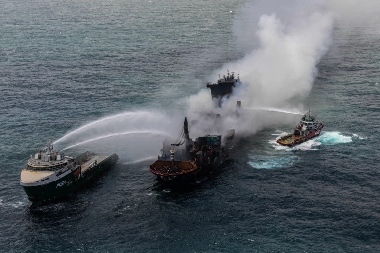

https://rusvesna.su/news/1622702872
https://t.me/rusvesnasu/9051

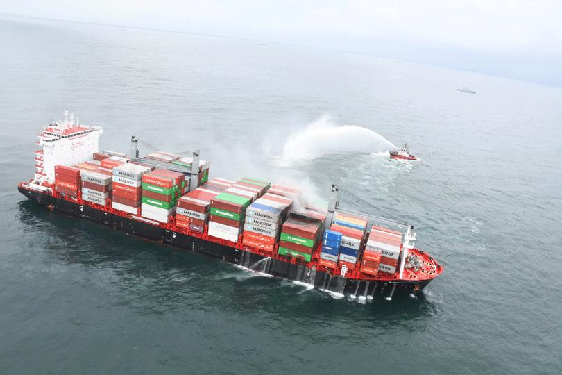

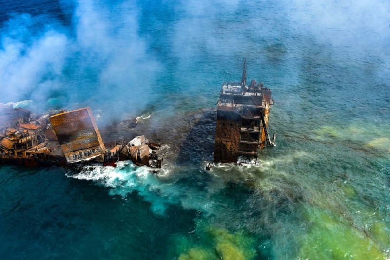

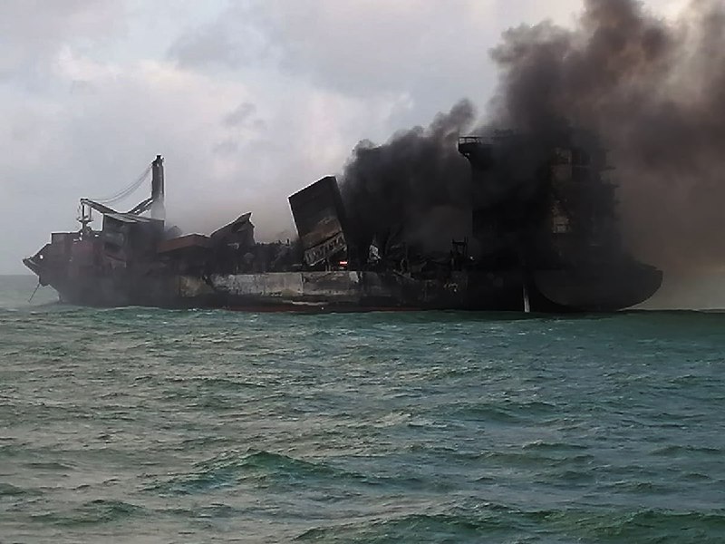

Pri pobreží Srí-lanky neďaleko Kolombo sa po výbuchu a požiari potopila singapurská kontajnerová loď "X-Press Pearl" prevážajúca chemikálie. Loď horela od 20.5.2021, 25.5 bola posádka evakuovaná.
K výbuchu a požiaru po tom, ako posádka 11.5.2021 zistila únik kyseliny dusičnej v náklade. Napriek tomu loď 15.5.2021 vyplávala z indického prístavu Hazira a zamierila na Srí-Lanku.
Kvôli prevážaným chemikáliám a palivu v nádržiach "hrozí" (hranične s istotou) na pobreží ekologická katastrofa.
Loď bola úplne nová - spustená na vodu 10 February 2021 :devil: https://en.wikipedia.org/wiki/X-Press_Pearl
