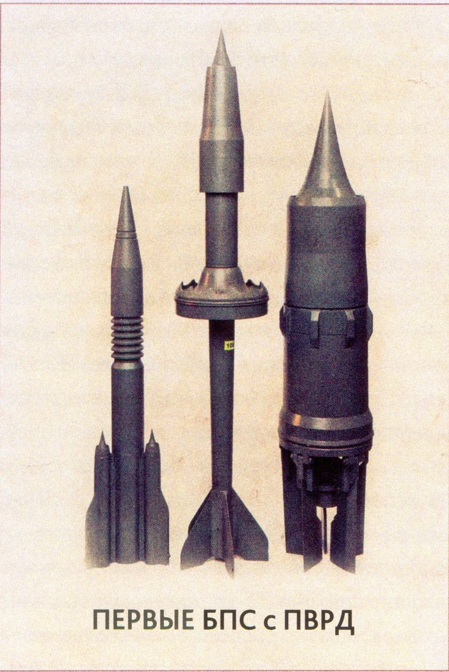

Sovietske experimentálne 125mm APFSDS s náporovými motormi - 70.-80. roky

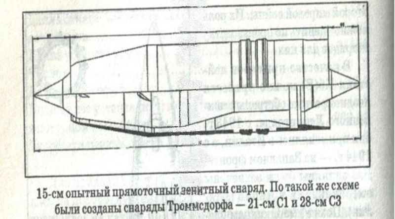

Nemecký výskum ~1930, experimentálny 15cm pl granát Trommsdorff, existovali aj experimentálne granáty kalibru 21cm a 28cm
