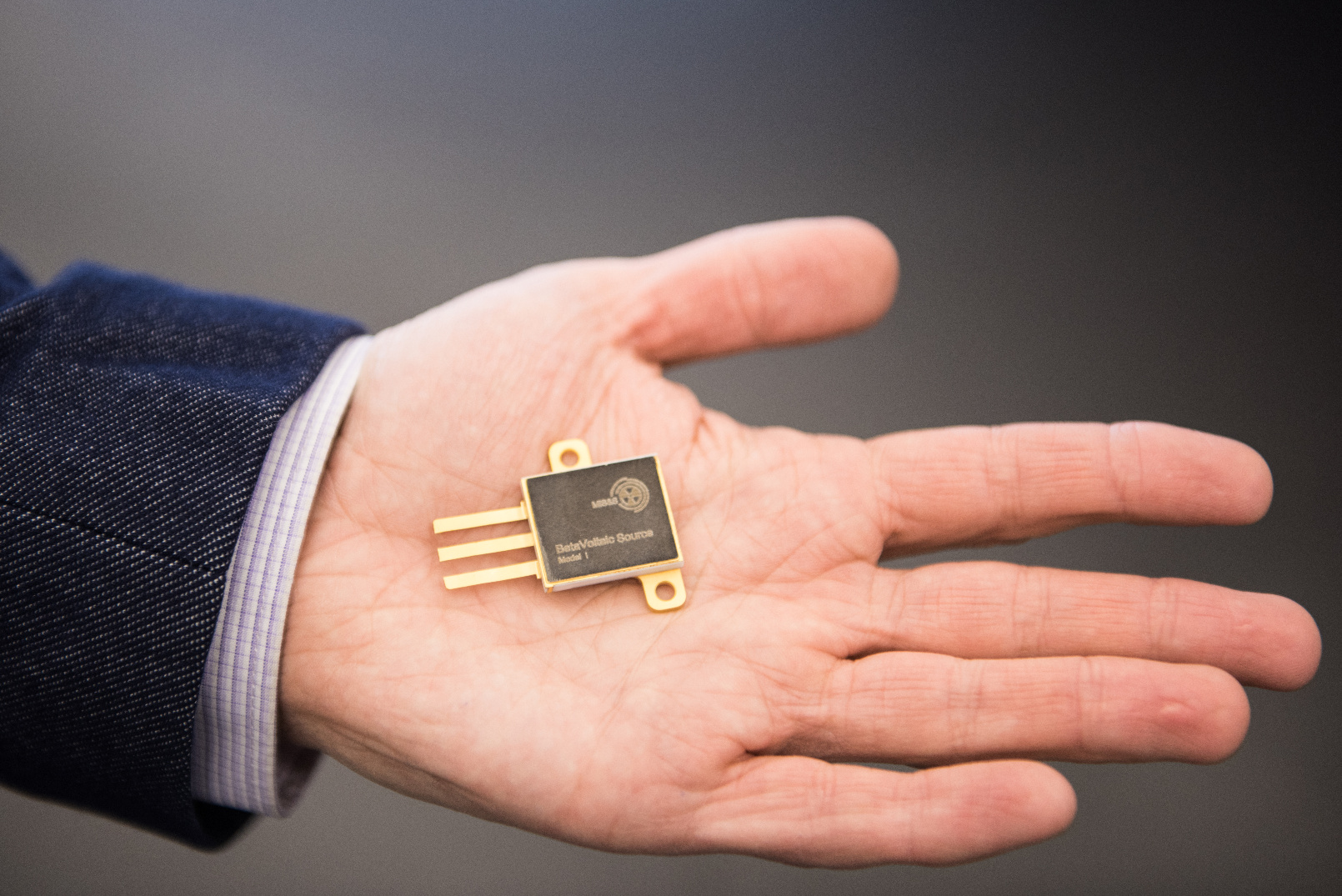

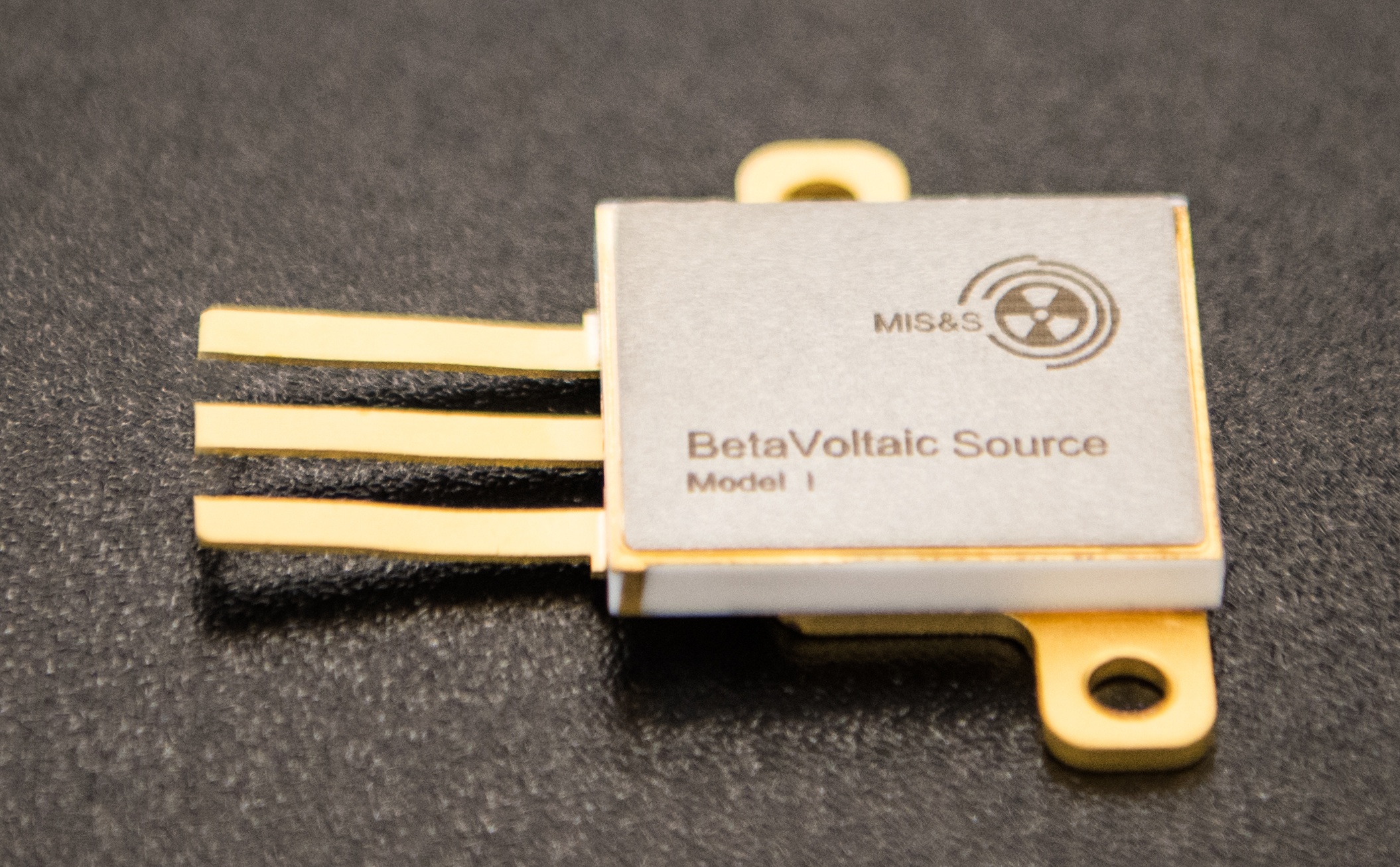

Ruská beta-rádioizotopová batéria schopná pracovať najmenej 20 rokov. Ruským vedcom sa podarilo zvýšiť výkon batérie desať krát a znížiť cenu na polovicu.
Na rozdiel od klasických termálnych rádioizotopových zdrojov s plutoniom 238Pu pracuje s nikom 63Ni (polčas 100 rokov) a princípom funkcie sa podobá slnečným batériám, ale na rozdiel od svetla je ožiarená elektronmi z betarozpadu 63Ni (dá sa ale použiť napríklad i i trícium 3H). Rádioaktívneho niklu je v "súčiastke" dosť - uvádzajú aktivitu štruktúry 10Ci/g, a aktivita 63Ni je 59Ci/g.
Objav/vynález spočíva v kanálikovej štruktúre aktívnych PN prechodov, čo výrazne zvyšuje efektivitu pri interakcii prechodu s hmotnými časticami (elektronmi).
IMHO - v kanáliku dokážu opakovane využiť aj "odrazené" elektrony a kanáliky zvyšujú "efektívnu hrúbku" aktívneho PN prechodu.

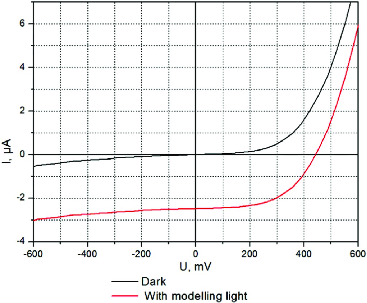

«Выходные электрические параметры предложенной конструкции составили: ток короткого замыкания IКЗ — 230 нА/см2 (в обычной планарной — 24 нА), итоговая мощность — 31нВт/см2, (в планарной — 3нВт).
Skratový prúd 230nA/cm2 (v klasickej konštrukcii 24nA), výkon 31nW/cm2 (klasická planárna konštrukcia 3nW).
Podľa obrázku možno rozmery "batérie" odhadnúť na 2,5x3cm, takže dva aktívne povrchy (63Ni medzi nimi vo forme folie alebo "keramického" výlisku) by mohli mať rozmer ~2x2,5cm a celkovú plochu 10cm2. Hmotnosť baterie by sa z rozmerov dala odhadnú na cca 10gramov. Takže celková aktivita 63Ni by bola okolo 100Ci, čo zodpovedá asi dvom gramom 63Ni - a v prepočte - aktivite asi 100 gramov rádia 226Ra (HODNE! napriek tomu je to relatívne bezpečné - tie krycie "pliešky" predstavujú pre elektrony aspoň tak 50-100 polovrstiev ).
https://www.researchgate.net/publicatio ... evaluation
v PDF píše: Consequently, the following values were obtained for the developed
3D diode structure: the short-circuit current Isc=2.4 µA, the opencircuit voltage Voc=0.43 V and the maximum power Pmax=0.6 mW.
The value of the filling factor was 0.53.
The-I-V-characteristics-of-an-experimental-3D-BVC-structure-a-the-initial-3D-diode.png

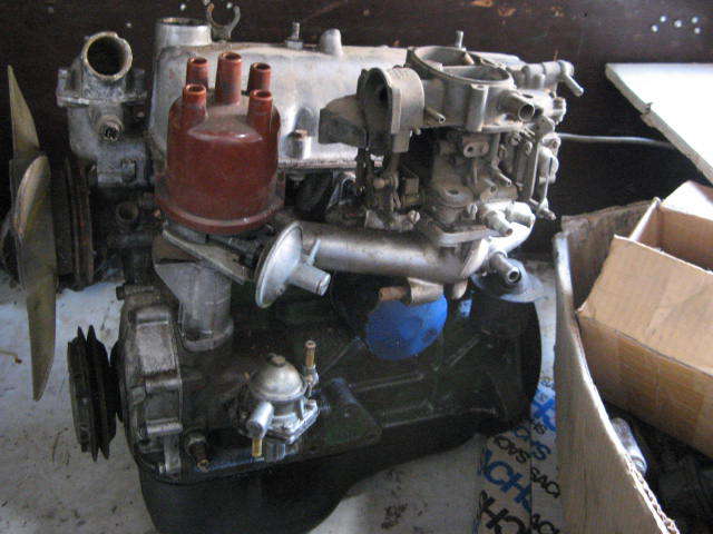

V jednej automobilistickej diskusii som narazil na následujúci príspevok a neviem či to je reálne, ešte som o takej úprave motoru nepočul.
petr r. (petrumr)
17. 01. 2021 08:55
V té době jsem měl 125p 1500 s dvojitým webrem
ne byl to weber, možná ho ještě mám na garáži, měnil jsem ho potom za pierburg, který dal chorvatsko i s lodí za 6L. Fiata jsem měl vymazlenýho třeba pouštění páry pod klapky jsem měl jenom já, spínač jsem měl na šajtrpáce, teploměr páry byl z tatrovky a elektromagnetický ventil z ify.
Parní kotel tam skoro byl, měděný trubičky kolem parohů a v nádobě žhaviče z bufiku, prostě co dílna dala,
https://www.autorevue.cz/benzin-na-prid ... howforum=1
Počuli ste niekedy o takej úprave benziňáku že by sa "púšťala para pod klapky" a tak znižovala spotreba? :shock:

Příspěvek od majod » 18 led 2021, 08:47
ano je to mozne ale klesa tym zivotnost motora,do leteckych piestovych motorov sa v obdobi 2 sv vojny vstrekovala voda ,za ucelom zvysenia vykonu ale bolo to tiez obmedzene casom

Příspěvek od Alchymista » 18 led 2021, 08:52
Čož je ale niečo o dosť iné, ako vpúšťať vodu (paru) do sacieho potrubia.
Navyše sa nevstrekovala voda, ale zmes vody s metylalkoholom.

Příspěvek od Tomas BB SK » 18 led 2021, 08:53
bud para alebo voda... Ale to len na zavodnych specialoch a myslim ze to bolo aj tak zakazene... V zasade podobny princip ako vstrkovanie vody v leteckych piestovych motoroch. Zvysovalo to vykon. Velmi zjednodusenie povedane. Niekto to uz rozpitva podrobnejsie...

Příspěvek od palo satko » 18 led 2021, 08:59
V zasade vstrekovanie vody do sacieho potrubia je stary vynalez a mali ho napr. motory nemeckych stihačiek. Jeho učinok je postaveny na tom, že nasaty vzduch, ktory bol stlačeny a tym aj zohriaty turbokompresorom sa ochladil pretože došlo k procesu premeny vstreknutej vody na paru. Teplo nasateho vzduchu sa spotrebovalo na skupenske teplo a tak sa zvyšilo množstvo vzduchu vo valcoch. Dalo sa to použit kratkodobo a zvyšovalo to vykom dost vyrazne až o 20%. Samozrejme aj aktualnu spotrebu paliva, pretože treba dodržat efektivny vahovy pomer vzduchu a paliva. Dokonca to jeden čas použivali turbomotory F1, dokial do nezakazali.
To čo opisuje chapik je kravina, lebo nema zmysel do sacieho potrubia pri atmosferickom sani vhanat paru lebo k ochladeniu nasateho vzduchu dochadza len minimalne a podla mna skôr dochadza k jeho ohratiu. Takyto vzduch nema teplotu presahujucu 100 C.

Příspěvek od Alchymista » 18 led 2021, 09:05
Čiže pravý opak toho, čo ten jedinec opisuje...
Mimochodom, vstrekovanie vody do sacieho kanálu, pred alebo za kompresor, za účelom ochladenia vzduchu, alebo pred turbínu za účelom zvýšenia prietočného množstva a ochladenia spalín, nie je len výsadou piestových motorov.
Používali to napríklad aj izraelské prieskumné Phantomy a potom lietali niečo tesne nad tri machy.
A používajú to "bežne" An-24/26 pri štartoch vo väčších nadmorských výškach alebo v teplom vzduchu (Afrika, Afganistán, stredná Azia...) Pre podobný prípad mali vstekovanie vody aj niektoré štvormotorové prúdové dopraváky (B707, Caravelle) .

Příspěvek od kenavf » 18 led 2021, 11:37
U tej F1 to vstrekovanie vody fungovalo asi takto.
Vstreknutím vody sa ochladil nasávaný vzduch takže sa zlepšilo plnenie valcov. A dosiahlo sa že vzduch vo valci bol vlhkejší (tej vody nesmelo byť samozrejme veľa ale optimálne množstvo ktoré neznehodnotí zapalovanú zmes a horenie) takže po zapálení zmesi vo valci aj vplyvom premeny vody na paru sa dosiahol vyšší tlak vo valci a teda aj výkon.
Ale to čo ten pán urobil v tom Fiate sa mi akosi nezdá. Možno bola snaha využiť teplo výfukového potrubia? Ale ako by to dopadlo s horením zmesi a plnením valcov, to sa mi zdá skôr kontraproduktívne.

Příspěvek od Tomas BB SK » 18 led 2021, 11:47
myslim ze postaci zvlhcit vzduch vstupujuci do valcov. ono po dazdi si vsimnite ze auto ide lepsie...

Příspěvek od Alchymista » 18 led 2021, 11:56
kenavf - Mali by to byť nejak izraelcami upravené RF-4E a koncom 70. a v 80. rokoch mali byť opakovane upravené tri kusy z dvanástich? dodaných.
Tomas - jednak stupne vlhkosť, ale hlavne - výrazne klesne teplota nasávaného vzduchu. Kľudne i viac ako o 20 stupňov... "Meteorologická" teplota sa totiž meria v tieni, takže nad oslneným asfaltom či betonom je pri "30 v tieni" kľudne 45-50° (a na dobre rozpálených leteckých stojánkach sme namerali 30 cm na povrchom i ku 60°C) a pri/po daždi spadne teplota vzduchu na 20-25°C.
Normálne rozdiely vo výkone motoru v závislosti na teplote vzduchu asi príliš nevnímaš, ale práve pri daždi je zmena teploty veľmi výrazná a veľmi rýchla, takže sa prejaví "krátkodobá pamäť".

Příspěvek od majod » 18 led 2021, 12:09
mozno dokazal, ten panko v tom fiate, rozlozit tu vodnu paru na kyslik a vodik a tam je to kuzlo ze mu to zralo len polovicu benzinu,hahaha

Příspěvek od palo satko » 18 led 2021, 12:12
Aby bolo jasne. Vstrekovanie vody ma klasicky pribeh. Vynašiel ho Madar a prvy kto ho prakticky využil bol Sovietsky zväz u pasoveho traktora SChTS-NATI vyrobaneho od roku 1937, ktory mal štandardne namontovaný motor na petreum so vstrekovaním vody. :smich:
