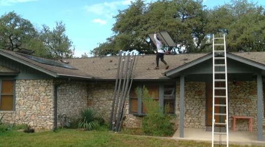

V Emérice už "drahotu solárů" někeří šikulové vyřešili a zároveň potěšili i pobavili Číňany ... :tlesk
Američané se naučili být "v pohodě": objednejte si solární panely přímo z Číny a ušetřete 70 000 jüanů
Americká média "Wall Street Journal" nedávno věnovala pozornost novému fenoménu – američtí majitelé domů, kteří mají dost vysokých cen amerických solárních společností, se začali "stávat soběstačnými". Někteří z nich si nejen koupili vlastní moduly, ale někteří dokonce přijali práci dovozců, kteří se snažili objednat solární panely a další vybavení z Číny na vlastní pěst a čekali v amerických přístavech, aby odvezli zboží domů.
Podle zpráv z amerických médií to může nejen výrazně snížit náklady na nákup a instalaci domácích solárních energetických systémů, ale také snížit zátěž amerických rodin, pokud jde o měsíční účty za elektřinu.
Yujun Zhang, který pořídil většinu solárních zařízení online, řekl Wall Street Journal, že utratil celkem 21 000 dolarů za střešní solární systémy, nejméně o 10 000 dolarů levnější než nabídky amerických obchodníků. Před instalací solární energie činil měsíční účet za elektřinu jeho rodiny v létě v průměru téměř 300 dolarů, ale nyní tyto náklady klesly z 50 dolarů na 10 nebo 20 dolarů týdně.

Nedávná studie mezinárodní finanční poradenské společnosti Lazard zjistila, že rezidenční střešní solární energie je mnohem dražší než jakýkoli jiný obnovitelný zdroj ve Spojených státech, počítáno na základě měrných nákladů na elektřinu (LCOE). Střešní solární energie je ještě dražší než výroba jaderné energie na jednotku elektřiny. :roll:
Emerson Gomes, systémový inženýr z Texasu, pocítil šok na vlastní kůži na začátku tohoto roku, když oslovil desítky společností – s nabídkami v rozmezí od
55 000 do 90 000 dolarů.
"Moji rodiče žijí v zahraničí a platí zlomek toho, co Američané potřebují na instalaci solární energie. Tak jsem se rozhodl udělat si průzkum. Gomez řekl Wall Street Journal, že poté, co si udělal domácí úkol, šel na Alibaba, čínskou platformu elektronického obchodování, aby našel produkty s atraktivními cenami, a poté kontaktoval různé prodejce, aby se pokusil najít někoho, kdo by byl ochoten řešit celní záležitosti, jako je doprava a cla.
Nakonec Gomez skutečně našel čínského prodejce se skladem ve Spojených státech a úspěšně koupil solární systém. Když před svým domem v Austinu v Texasu dorazil kontejner s vybavením do jeho domu v Austinu v Texasu, Gomez nadšeně pořídil fotografii a sdílel: "Dorazilo to v perfektním stavu!" ”

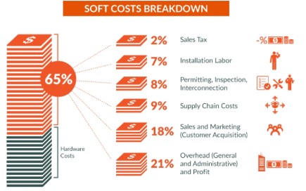

Wall Street Journal s odvoláním na údaje z oficiálních webových stránek amerického ministerstva energetiky uvedl, že kromě nákladů na hardwarová zařízení je asi 65 % nákladů na solární instalaci ve skutečnosti "měkkými náklady", včetně práce, daní a administrativních poplatků. Americké ministerstvo energetiky odhaduje, že téměř 20 % katalogové ceny solárních produktů se používá na prodejní a marketingové aktivity.

"Soft" naklady sa v nasich koncinach pohybuju na urovni cca. 20% z "poctivej" ceny FVE. Ale ked sa niekto rozhodne zivit distributora a jeho dodavatela, nesmie sa divit, ze sa mu odmenia 200% navysenim.
