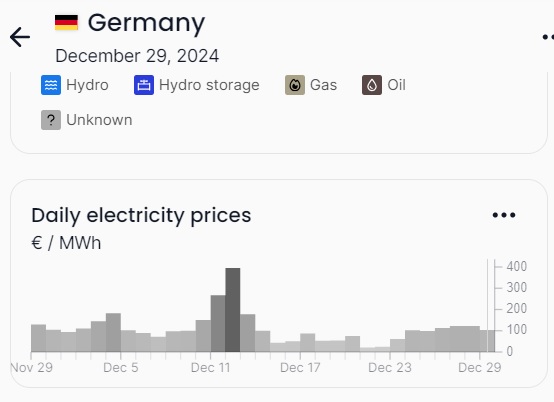

mzprx
Příspěvky: 956
Příspěvek od mzprx » 31 pro 2024, 00:59

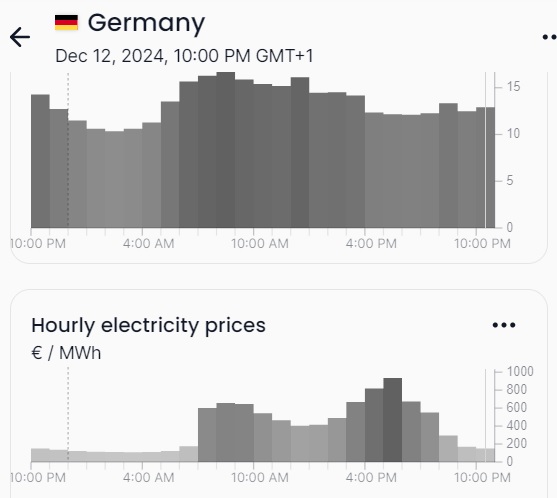

Treba vsak zmienit, ze ta cena platila len 15 minut.
Zdroj: Electricitymaps.com
A takto ta spicka vyzerala po hodinach.
Přílohy
Naposledy upravil(a) mzprx dne 31 pro 2024, 01:14, celkem upraveno 1 x.
Viac hláv - viac kapusty.
Příspěvky: 12903
Příspěvek od kenavf » 31 pro 2024, 01:10
Takže kvôli tým 15tim minútam musí byť niekde postavená elektráreň s plným osadenstvom 24/7 s nazmlúvaným plynom(ktorého cena samozrejme tiež vyskočí) alebo uskladneným uhlím. aby mohli vyrovnať nedostatok elektriny, pretože nie všetko sa dá vypnúť keď cena elektriny vyskočí.
mzprx
Příspěvky: 956
Příspěvek od mzprx » 31 pro 2024, 01:20
Moznosti regulacie su na strane spotreby, aj na strane vyroby. Zjavne nedoslo k dostatocnej regulacii na strane spotreby. Okrem toho, spicka o 18:00 je vcelku obvykla (pravidelna) a predpokladatelna. Na krytie takychto spiciek sa typicky buduju precerpavacie vodne elektrarne.

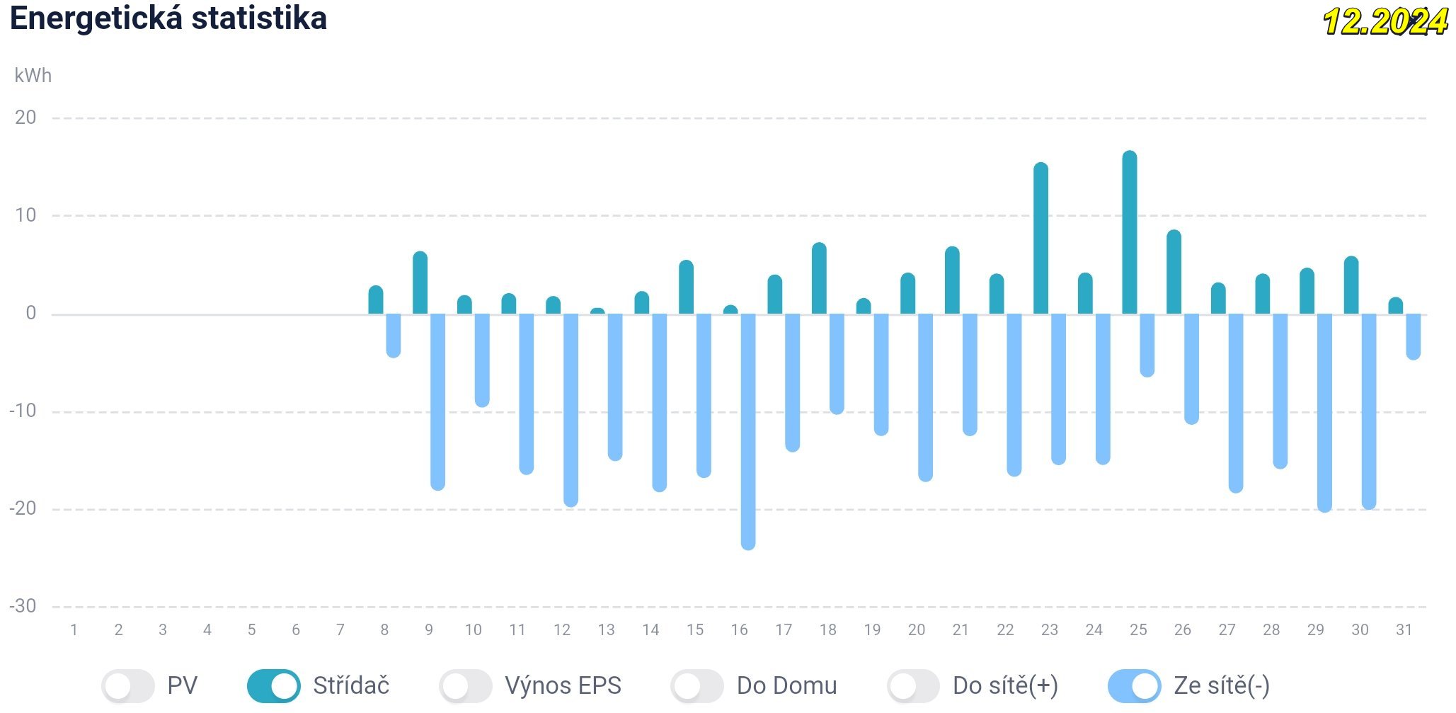

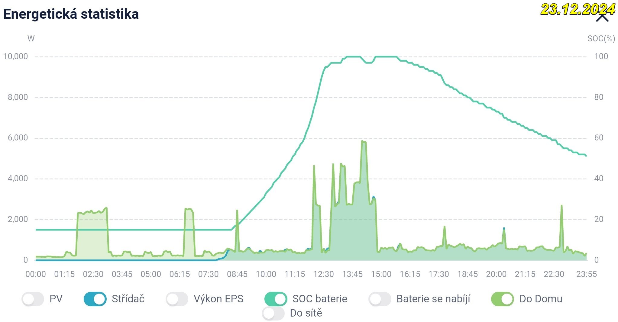

hajnej007
Příspěvky: 73
Registrován: 20 pro 2021, 19:35
Příspěvek od hajnej007 » 31 pro 2024, 12:14
V zásadě je to "zatím" v oblasti OZE (Občasných Zdrojů Energie) všude stejné. Po letech váhání jsem se rozhodl jít do FVE 10 kWp, s baterií 10 kW + bojler + nabíječka na elektromobil. Už v době zadání jsem předpokládal, že to bude pro zimní období velmi málo, nicméně že až tak hodně "velmi málo", tak to mne docela překvapilo :idea:
FVE bylo zprovozněna 8. prosince 2024 a zatím běží v pseudoostrovních režimu, tj. přetoky ven jsou softwarově blokovány. Teď zkoumám stránku spotřeby domácnosti, ale například výměna 20 let staré americké lednice za novou "C"čkovou (A++?) by mne vyšla na 27000,-Kč a návratnost při teoretické úspoře cca 250kW ročně a stávající mojí průměrné ceně elektřiny cca 7,85 Kč/kWh (cca 2000,-Kč roční úspora) a ceně nové lednice cca 26000,-Kč je 13 let!!! Obdobně mi to vychází i jinde. Takže otázka zní, jak ušetřit na straně spotřeby a neprodělat přitom poslední kalhoty :smich: Úspory by měly mít i ekonomický smysl, jinak je to plýtvání zdroji.
Pro ilustraci přihazuji graf z 23.12., kdy na pár hodin vylezlo slunko, typický graf ze včerejška, kdy jsme pod "duchnou" už pěkných pár dní a graf výroby za prosinec 2024. Zajímavý je graf ze včerejška, kde je vidět, že ze sítě se dobíjí i baterie, protože její kapacita klesla v důsledku nedobití FVE-polem pod kritickou mez a tak se pro ochranu baterie automaticky sepnulo dobíjení ze sítě! :smich:
"Carpe diem!"

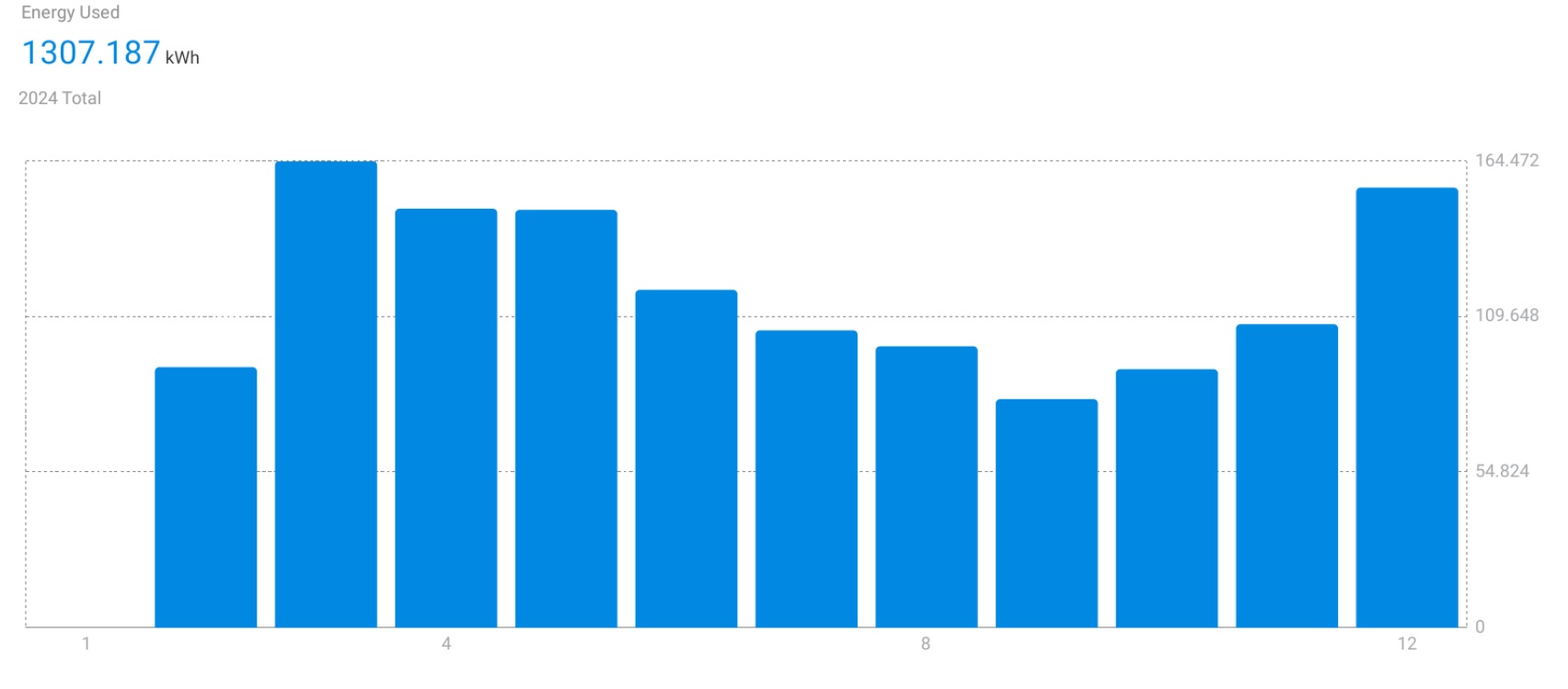

mzprx
Příspěvky: 956
Příspěvek od mzprx » 31 pro 2024, 15:45

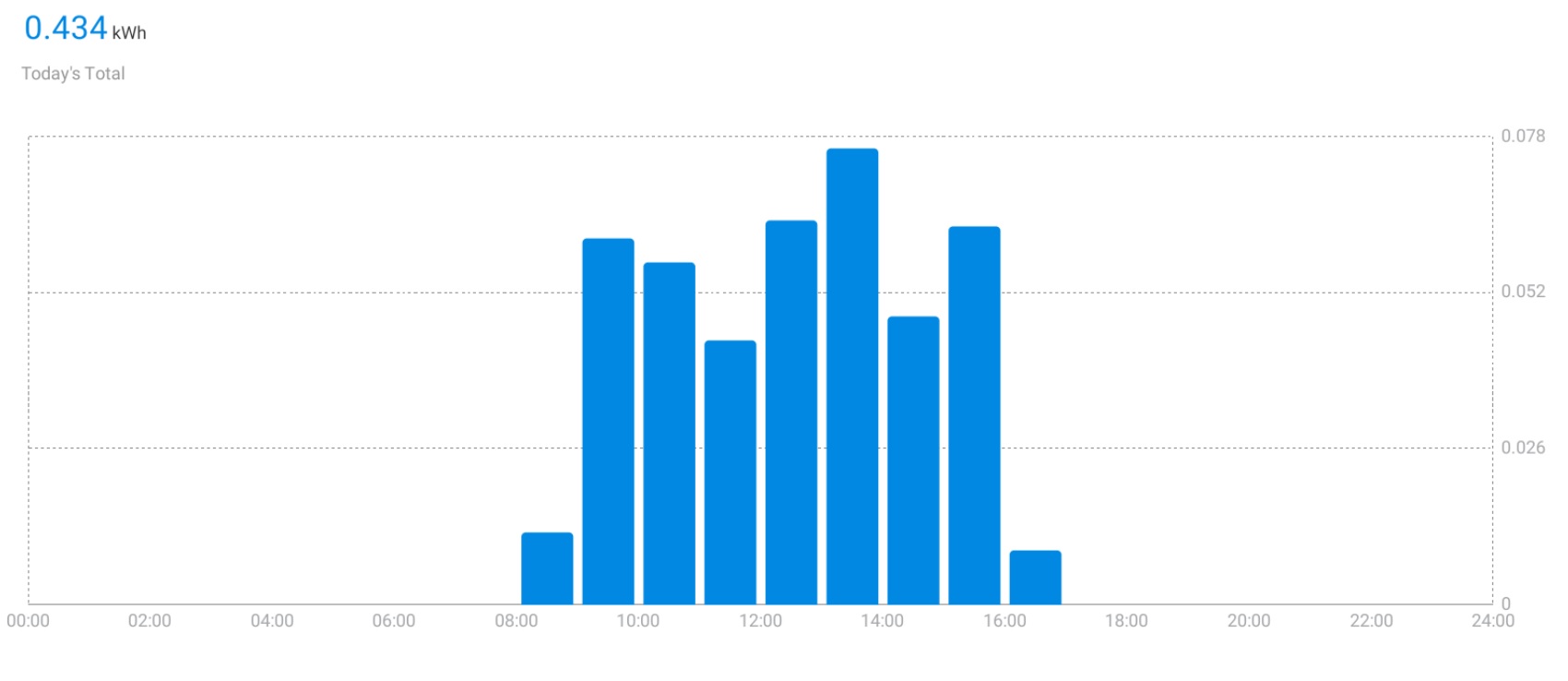

Na spinanie mraznicky je vhodne pouzit WiFi zasuvky TP-Link Tapo. Okrem toho, ze v jednej apke mozu byt aj kamery, spinace a senzory, zasuvka meria spotrebu a spinanie sa da nastavit tym sposobom, ze spina napr. 30min. pred lokalnym zapadom slnka a zapina 30 min. po lokalnom vychode slnka, ked je uz predpoklad dostatocnej vyroby. Zasuvky maju aj grafy spotreby, denne, mesacne, aj rocne. Moderne mraznicky maju vydrz bez napajania min. 24h.

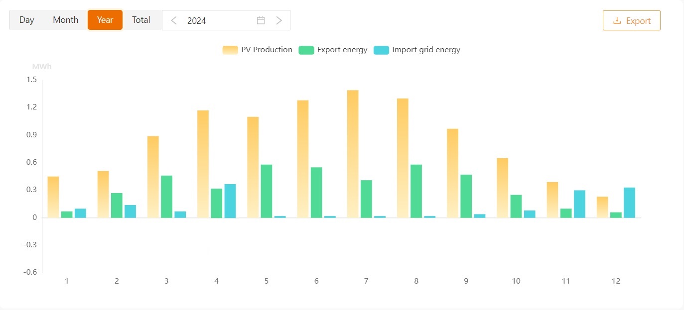

U mna to vyzeralo tento rok s vyrobou FVE takto. Je to 10kWp, orientacia JJZ + 17kWh bateria.

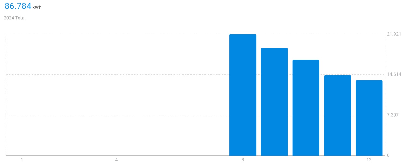

Graf rocnej spotreby 290l mraznicky umiestnenej v pivnici.
Graf rocnej spotreby bojleru.
Naposledy upravil(a) mzprx dne 31 pro 2024, 15:59, celkem upraveno 1 x.

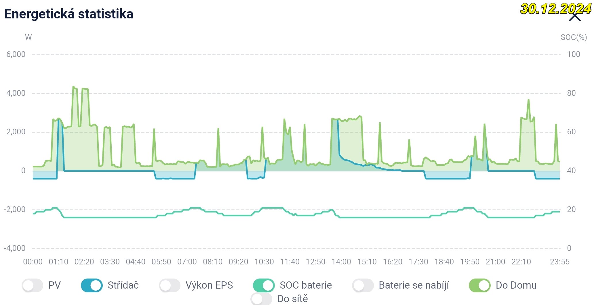

mzprx
Příspěvky: 956
Příspěvek od mzprx » 31 pro 2024, 16:23
Chodim do postele o druhej rano.

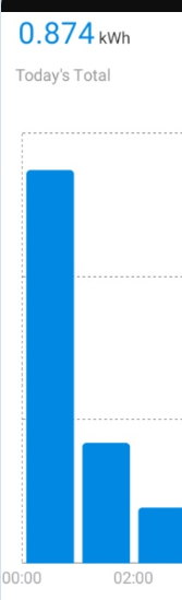

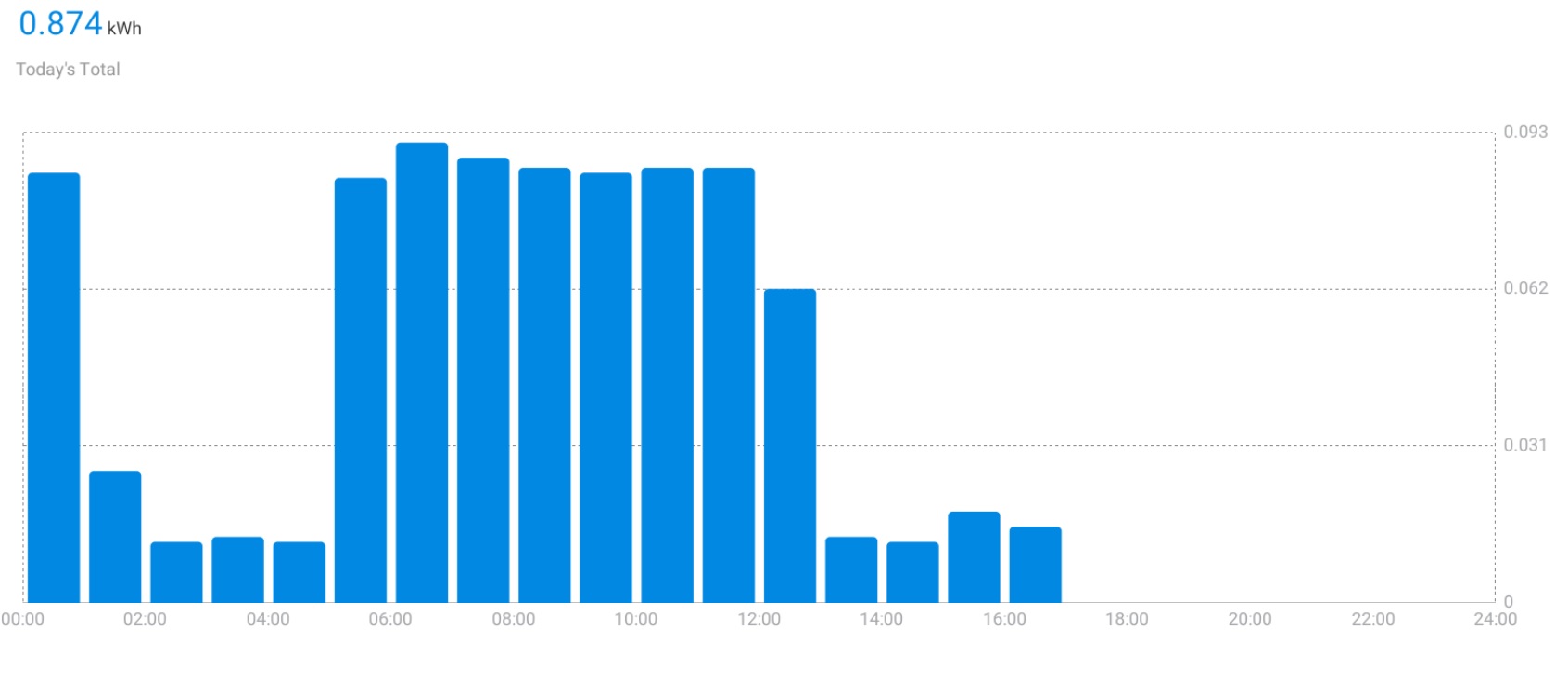

Mraznicka za den vyzera takto:
Z grafu je vidno, ze sa zapina rano v case vychod slnka+30min a vypina zapad slnka - 30min.
